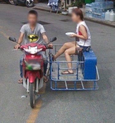

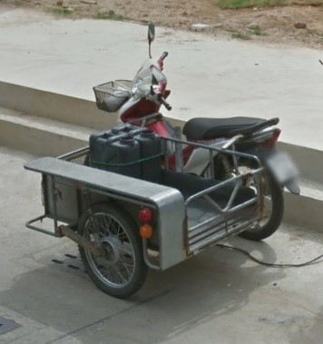

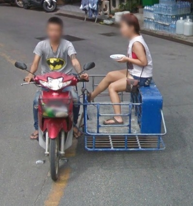

Thailand ist voll von Underbones mit Beiwagen.
Das sind mobile Garküchen, Früchtestände, Klamottenverkäufer...
Das Teil auf mobile.de ist da tatsächlich schon ewig inseriert.
Seltsam, dass er es nicht an einen Thai-Käufer verkaufen will/kann.
Evtl. zu groß dimensioniert? Oder er hat es sich mit allen auf der Insel versemmelt? :mrgreen:
Edit: Auf Google-Streetview praktisch alle 50m auch eine Pritsche.
Re: gebrauchte Inno- lastenrad in Tailand
Aber nicht mit 460 Kilo! Schau mal was er angebaut hat und rate mal wie schwer das Ding jetzt ist. Ich habe es einmal eine Honda Underbone angebaut und habe daraus gelernt. Es gibt keinen vernünftigen Grund eine Underbone anzubauen wenn, z.B. eine TMX, neu erheblich günstiger ist und erst noch extra dafür gebaut wird.
Wie oben erwähnt benutzen wir sowas. Das sind vergleichbare Gewichte und da wirst du kaum einen finden der das mit einer Underbone zieht. Honda schreibt sogar dass sie absolut nicht empfehlen eine Underbone als Zugfahrzeug für einen Seitenwagen einzusetzen. Sie verweisen auf ihre, fast durchwegs günstigern, Business Modelle.
Wichtig ist wieviel Gewicht, bzw. Zuladung der komplette Beiwagen hat. Mit leichten Anbauten kann das vielleicht gutgehen, aber sicher nicht mit mehreren hundert Kilos.

Tja, Ralf, leider ist es aber so:
Du kannst solange davon abraten, Underbones als Schwerlastgespanne zu verwenden, wie Du willst:
Das interessiert Thailänder nicht die Bohne.
Thailänder fahren ÜBERWIEGEND CUBs als Gespann; und zwar so schwer, wie es kommt.
Darüber wurde der Thread eröffnet; darüber wurde hier gesprochen.
Auf den Philippinen mag das anders sein; geschenkt. Außer Dir spricht hier aber keiner über die Philippinen...
