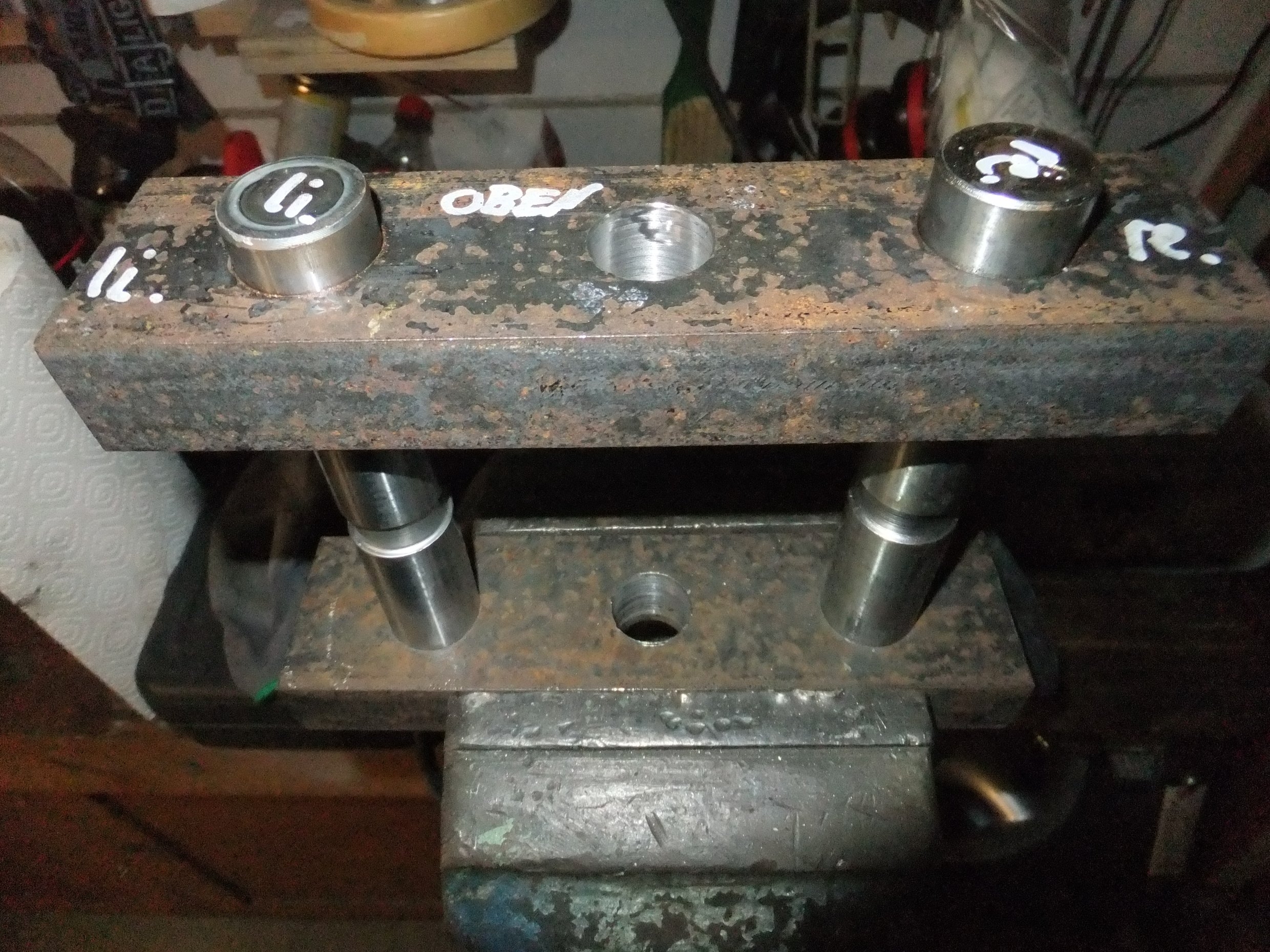

Ich will mein neues Presswerkzeug ausprobieren und habe keine defekte Welle mehr. Nichts großes.
Das Ausrichten hat mich viel viel Zeit gekostet das sollte mit dem Presswerkzeug schneller gehen. EInen Handel oder Reparaturbetrieb kann und werde ich nicht aufmachen.
Wenn das Werkzeug gut funktioniert kann ich es auch mal ausleihen.
Was ich inzwischen gelernt habe ist: Wenn die beiden Wellenzapfen mit dem Pleuelzapfen nicht in einer Linie stehen ( fluchten) kann man die KW nicht mehr auf 0 Abweichung ausrichten. Soll heißen: Ist die Pinbohrung schief oder der Pin schief eingepresst bekommt man immer eine Abweichung.

Das Problem ist, es passt zwischen die Führungsbolzen des Presswerkzeug nur eine Welle mit < 100 mm Wangen und KW Lagersitz von 22 mm.
Das dürften ausschließlich Inno und Wavewellen sein
Robert, Lung Mike könnt ihr die KW zur Möhne mitbringen?
die beiden Bolzen gehören zu einem LKW Achsschenkel (falls mal jemand so etwas nachbauen möchte) die Bohrungen hab ich mit der Reibahle nachgearbeitet

Karl, ich kapier nicht, was Du da pressen willst. Es muss doch der Bolzen aus den Kurbelwellenwangen raus ? Der Bolzen, auf dem das Pleuel läuft. Das geht doch nur, wenn Du auf diesen Bolzen schlägst bzw. ihn mittels Pressen unter Druck setzt. Da brauchst Du ein Widerlager, wo dieser Bolzen durchpasst, mit den KW-Lagersitzen hat das doch nix zu tun ?
Is ganz einfach:
Das KW lager liegt an der Wange an und blockiert einen möglichen Zugang zum Zapfen.
Wenn Du den Zapfen rausdrücken willst, kannst Du ohne das Lager abzunehmen, entweder nicht drücken oder nichts rausdrücken.

Ok, die Lager müssen also ab. Nichts einfacher als das, durch Ziehen an denselben.
Beiträge: 7939
Re: Innova Kurbelwelle
das Werkzeug ist nicht zum zerlegen der KW gebaut.
Beim Einpressen des Pin werden die Kurbelwangen geführt und es soll eine Abweichung des Rundlauf von max. 0.01mm ohne nachrichten erreicht werden.
Das wäre ein Super Wert da Honda selbst bis zu 0,1mm zulässt.
Man darf nicht vergessen je mehr die Wellen eiern desto mehr Vibrationen haben wir. Der Motor hält das zwar aus aber es ist halt unangenehm.
