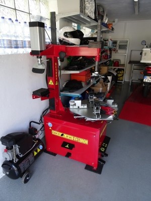

- Beiträge: 7700
Re: Taugt das was für 80€? Reifenmontiergerät Proworks
hallo
das von dir gezeigte ist eher für den offroadbereich am rennwochenende und mit mindestens 3-5 montagehebeln zu nutzen .
gängig sind diese versionen
https://www.max2h.com/shop/reifenmontierger%C3%A4t/
http://hama-racing.de/14.html
wichtig ist das sie bei der montage fest wo angebracht sind , sonnst dreht sichs mit .
habe von den verlinkten eine günstige nachbauversion , funktioniert ,erfüllt ihren zweck .
aber auf dauer seh ich es so wie Böcki und habe leider vor jahren meine montiermaschine verkauft ,werde mir aber wieder eine besorgen.
ganz wichtig
rentabel ist sowas nur wenn man es auch nützt ,sammt auswuchten und für mehrere fahrzeuge verwendet .
wegen 20 euro einsparen weil ma n moped bewegt rentiert sich nicht mal die 80 euro version
und kann als Spleen/spinnerei oder haben wollen abgestempelt werden .

- Beiträge: 7700
Das Starterset kostet € 350.-Bastlwastl hat geschrieben: ↑Fr 1. Sep 2017, 08:29ganz wichtig
Damit kann man einige Reifen beim Reifenhändler aufziehen lassen. Gut, halt nicht am Sonntagabend wenn man am Montag dringend das Mopped wieder benötigt.
- Beiträge: 7700
Innova-raser hat geschrieben: ↑Fr 1. Sep 2017, 08:49Das Starterset kostet € 350.-Bastlwastl hat geschrieben: ↑Fr 1. Sep 2017, 08:29ganz wichtig
Damit kann man einige Reifen beim Reifenhändler aufziehen lassen. Gut, halt nicht am Sonntagabend wenn man am Montag dringend das Mopped wieder benötigt.![]()
hast du recht
aber reifenmontage inklusive wuchten und endsorgung beim zweirad mit angelieferten felgen schlagen je nach händler mit 15-25 euro zu buche .
endsorgen alleine ohne die arbeiten aktuell 2-2,50 euro
motorradreifen heben meistens 1 saison oder gar nur 1 woche südtirol
mopedreifen (unsre cub usw.) zwischen 9-15 tausend
stollenreifen auch nicht lang .
ich selbst bewege an 2 rädern aktuell
3 motorräder
2 mopeds
1 leichtenduro
1 trial
jetzt rechne nochmal nach
es is immer ein führ oder wieder , als schrauber hat man den spleen und will es selbst erledigen
versteh aber auch jeden der sagt ich mach mir damit die hände nicht mehr schmutzig .
für den aufgerufenen preis gibt es aber natürlich auch böckis lösung in gebraucht .
wenn man den platz hat und nicht grad im 5 stock am esstisch montieren will
