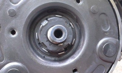

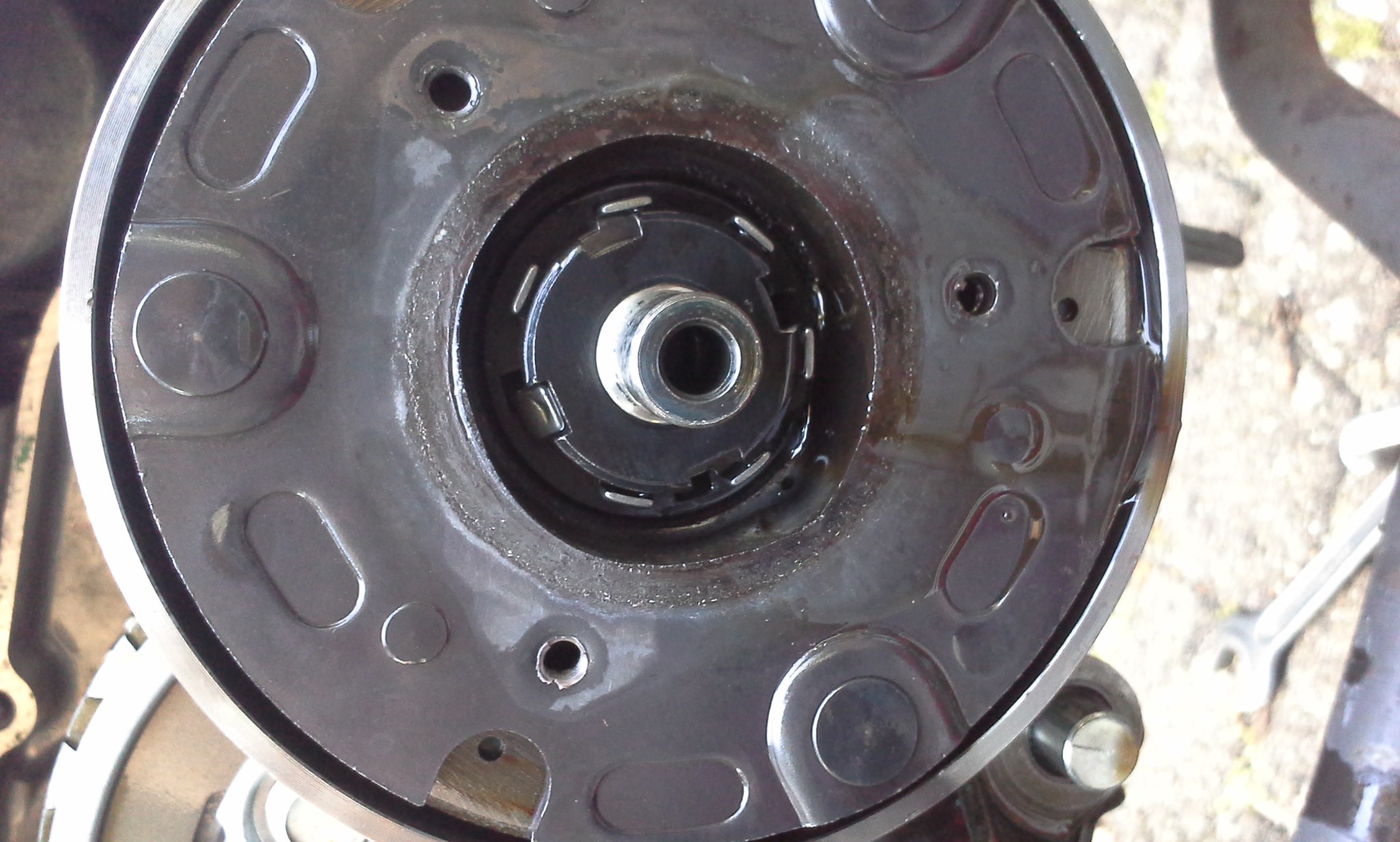

unter 'Zentrifuge voll' verstehe ich etwas anderes ... hier liegen doch nur geringe Verschmutzungen vor, in dem Spalt, der sich zwischen Dichtung und Deckel bildet.
Trotzdem, schöne, erklärende Bilder.

Genau so wie hier soll es funktionieren.
Der raum is zum auffangen des schmodders gedacht.
Durch die welle mit der mutter wird das öl gepresst und dann geschleudert so das sich
der dreck in dem vorhandenen spalt sammelt und das öl ohne dreck weiter fließt.
Wenn dieser voll ist wie auf den bildern zu sehn bleibt die wirkung aus.
Gut zu sehen und auch erklärt wird diese funktion im werkstatthandbuch.

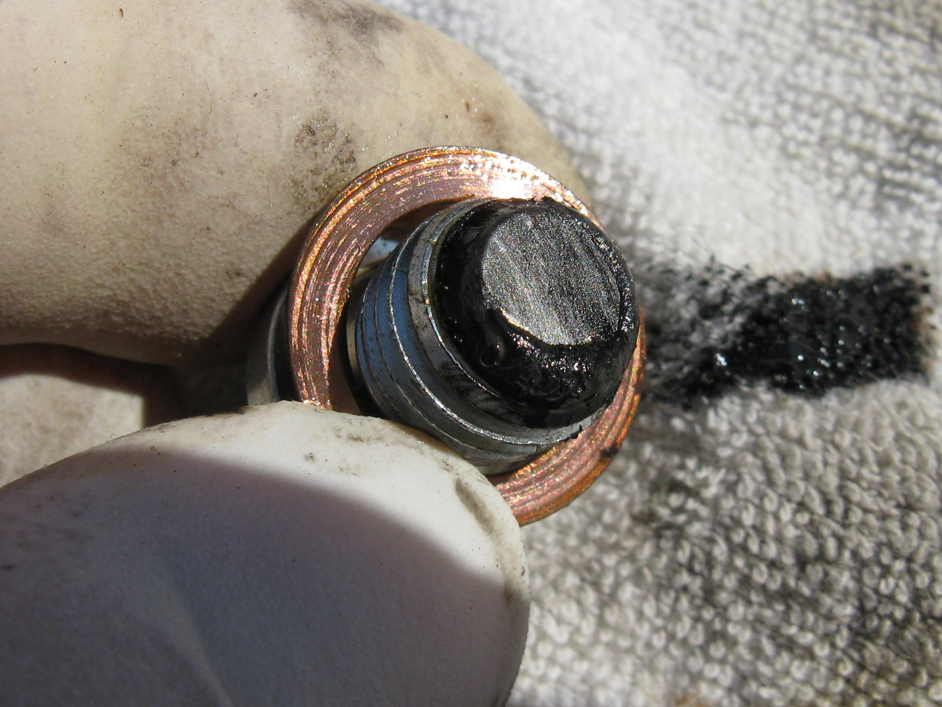

Hier mal meine Rückmeldung zur Ölablassschraube.
Bei Km 5833 hatte ich sie montiert, das war mitten im Intervall, vorheriger 2. Ölwechsel war ca 1500km früher.
Beim heutigen Ölwechsel, dem insgesamt dritten bei jetzt 8400km auf dem Tacho, zeigten sich schon noch Ablagerungen am
Magneten. Bin froh, dass ich sie gekauft habe.

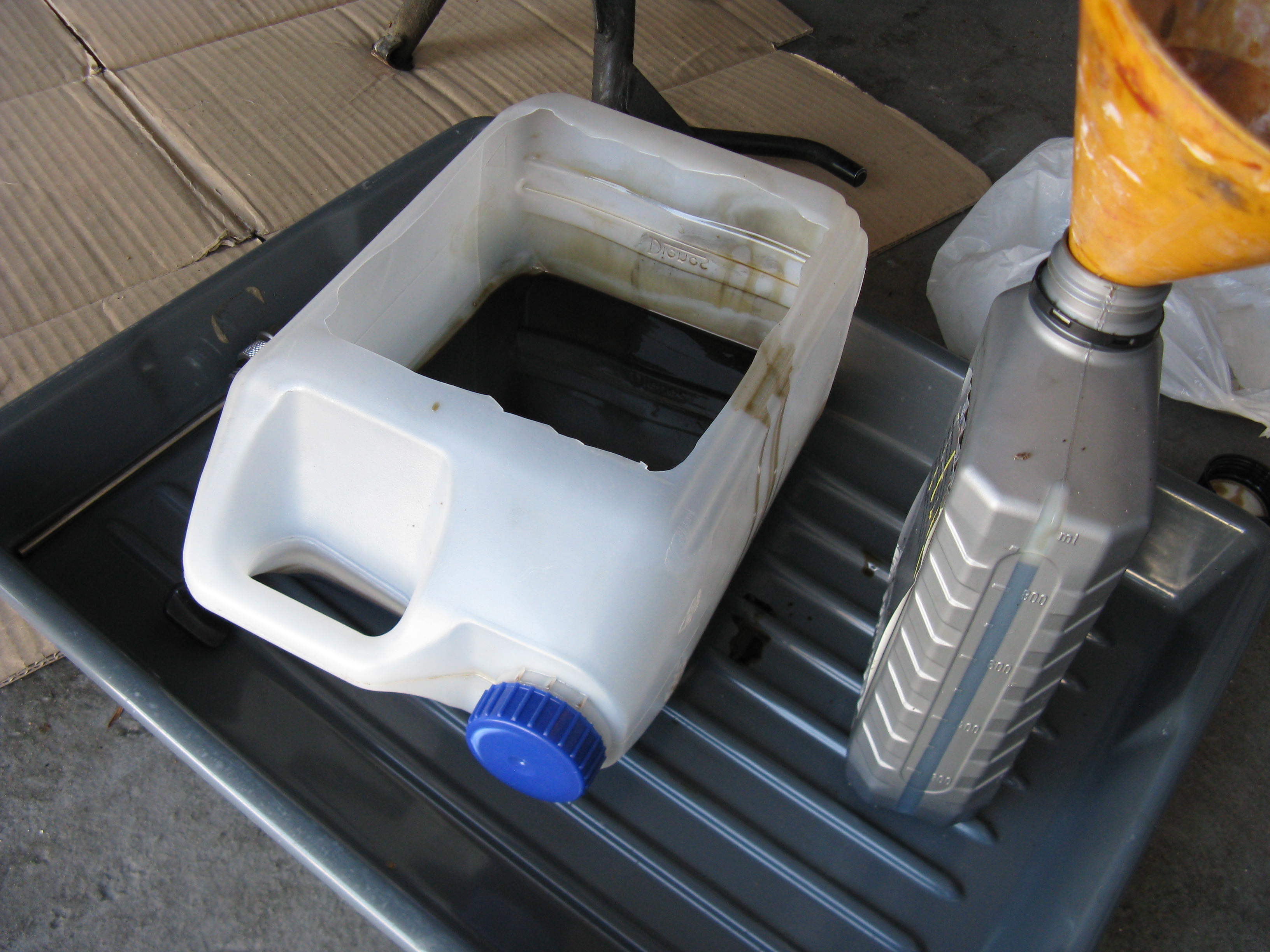

Ebenfalls bewährt hat sich der an der Seite aufgeschnittene Kanister (ex dest. Wasser) als Auffanggefäß fürs Altöl.

Re: Kellerharrer Customs
Die große Schale drunter sieht aus wie eine Foto-Entwickel-Schale.
Preiswerte, große Schalen mit hohem Rand sind zu finden bei ... Katzen-Kloo's !

Danke für die Bilder, das ist ja sozusagen bilderbuchmäßig
. Auf dem zweiten Foto kann man hervorragend erkennen was die Schraube leisten soll. Diesen feinen Abrieb wird es immer geben und die kleinsten Partikel davon werden permanent durch den Ölkreistlauf gepumpt. Für ein längeres, gesünderes Motorleben ist die Schraube also äußerst förderlich.
Gruß Stefan
