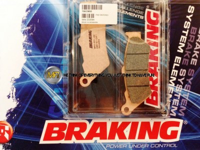

Hey, die feinen Testsieger Braking Bremsbeläge direkt vom Importeur :up2: :superfreu:

IGN hat geschrieben: ↑
Do 23. Nov 2017, 12:09
Sauber!
Und? Zufrieden? Wie ist Deine Meinung dazu?
(Das ist ja das schöne in Foren, man bekommt direktes Feedback. Das kann aber natürlich auch nach hinten losgehen - wobei Feedback oder Kritik per se ja nix schlechtes ist ;) )
Re: Black Friday bei Motorrad-Ersatzteile24 - 20% auf alles!
Absolut Positiv !!
die Beläge liften die älteren Brembo Bremsen auf ein super Niveau.
Den Ausschlag hat Bastls Meinung gegeben der sie schon öfters in diversen Bikes verbaute.
Die befürchtung das es "quietscht" ist auch nicht eingetreten,
die Beläge hat aber auch BOSE eingebaut, auf der Rückseite mit einem speziellen Spray behandelt,
IGN durfte nur Werkzeug reichen.
IGN ist bestimmt nicht der schnellste, aber auch kein Grobmotoriker auf der Bremse.
Anyway, Ich liebe es mit nur einem Finger am Anker zu ziehen... :prost2:
Die Profis können das sicher besser beschreiben...
Urteil IGN: Genial
