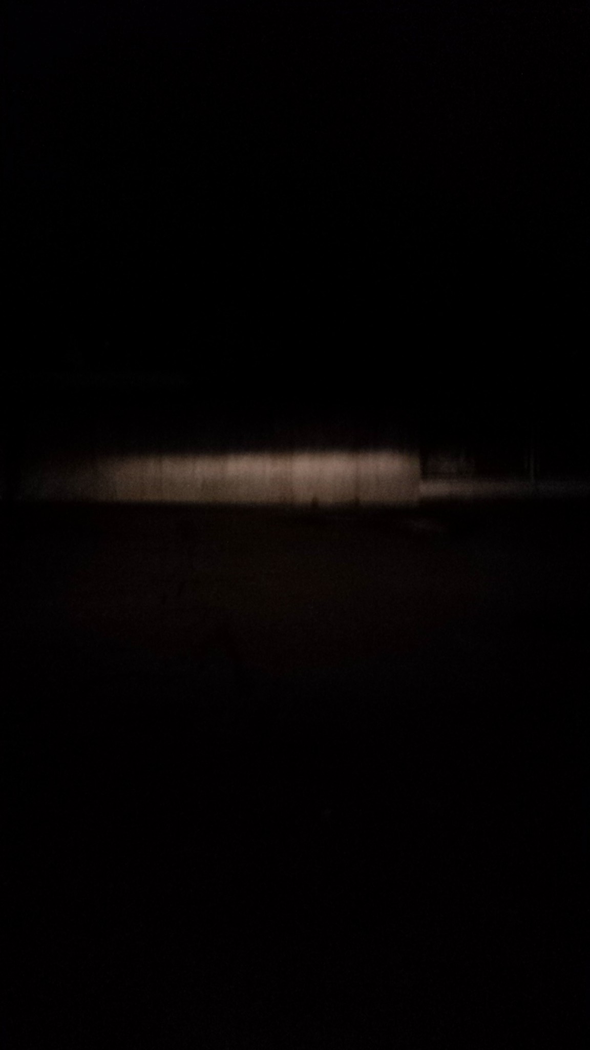

Hier mal ein Bild nur mit Standardlicht, wobei die Wave auf dem Haupständer stand, mit Einkauf in der Alubox. Dswg. keine Ausleuchtung des Vordergrunds. Aber zur Veranschaulichen reicht es.

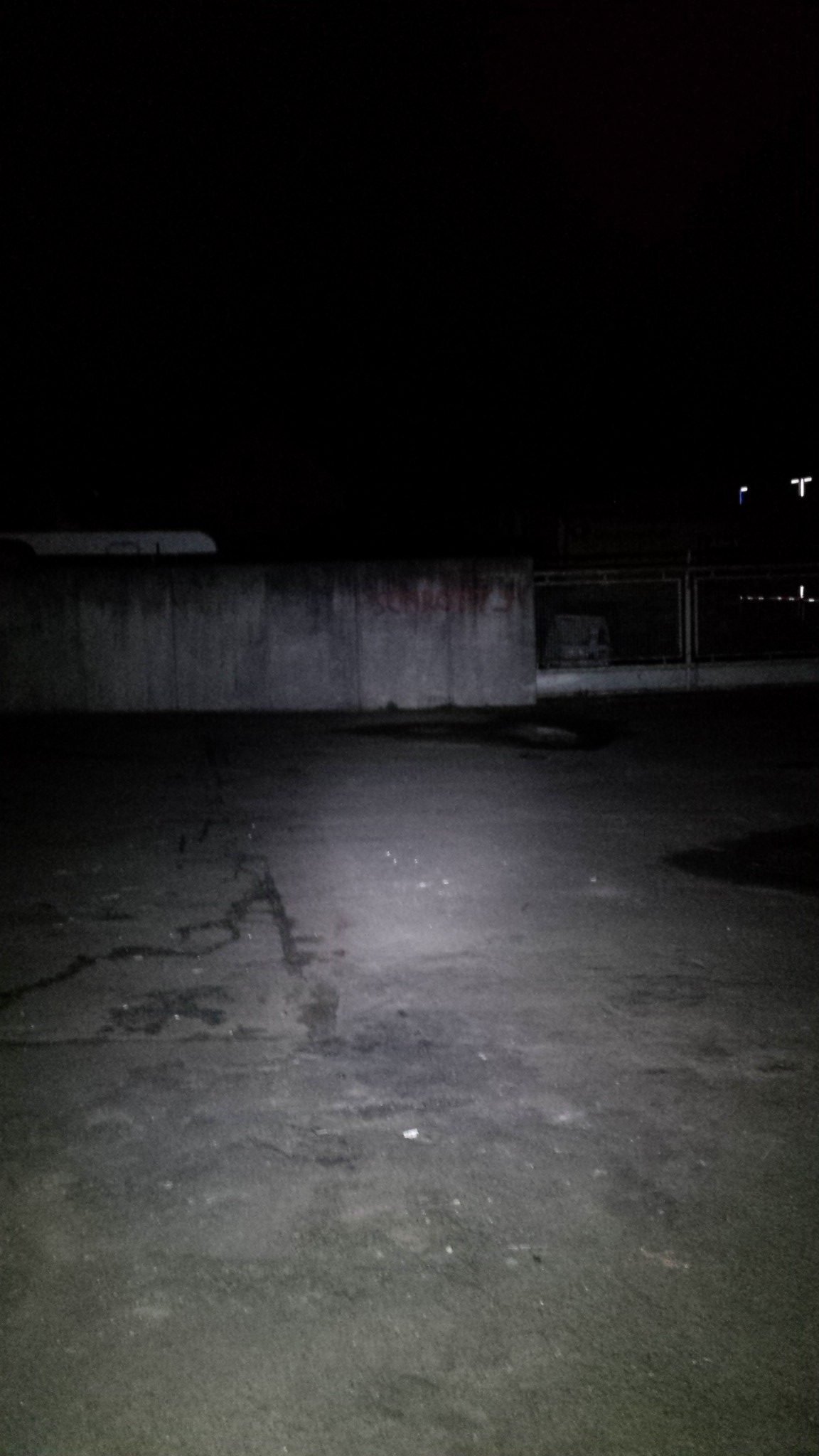

Hier mit der LED zusammen

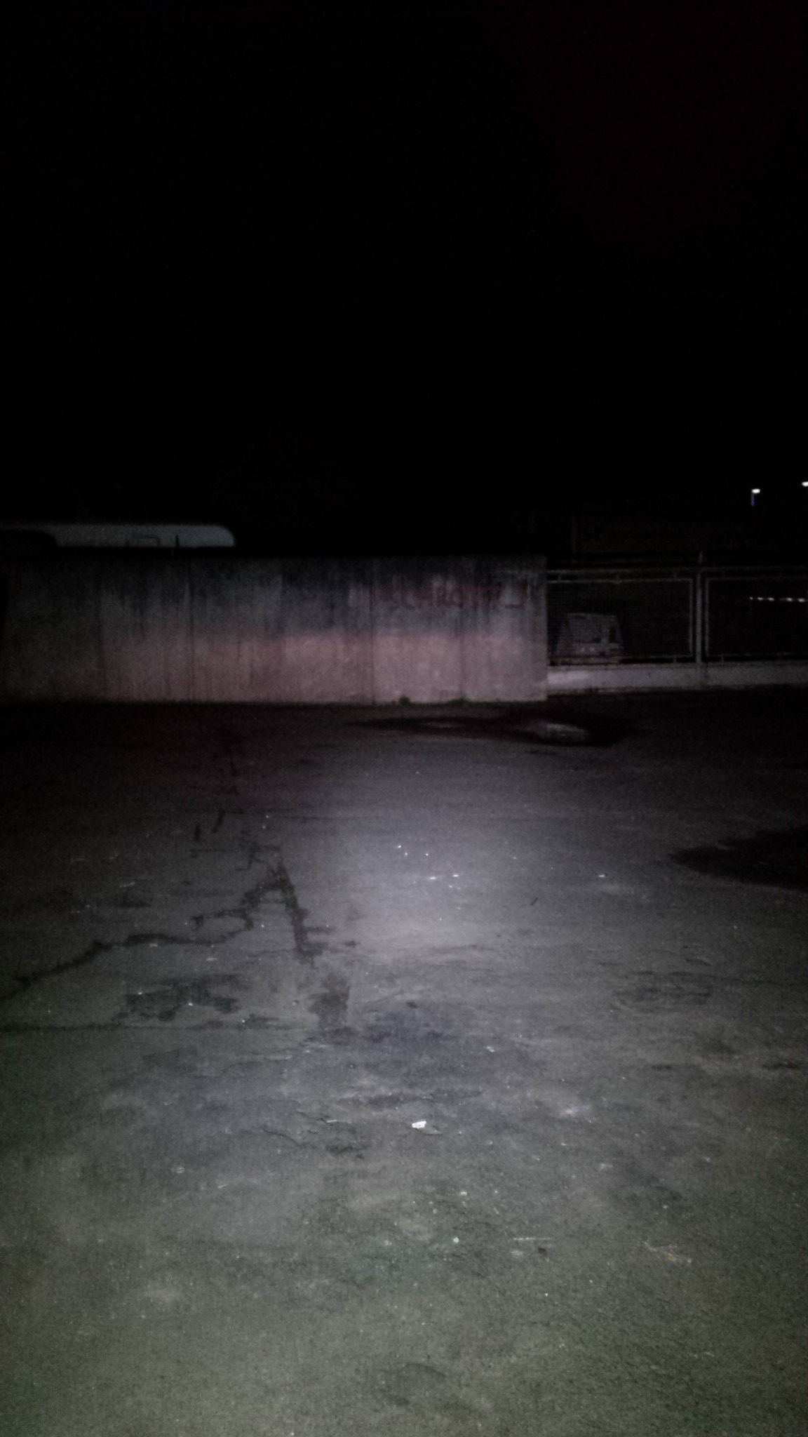

Und hier nur die LED

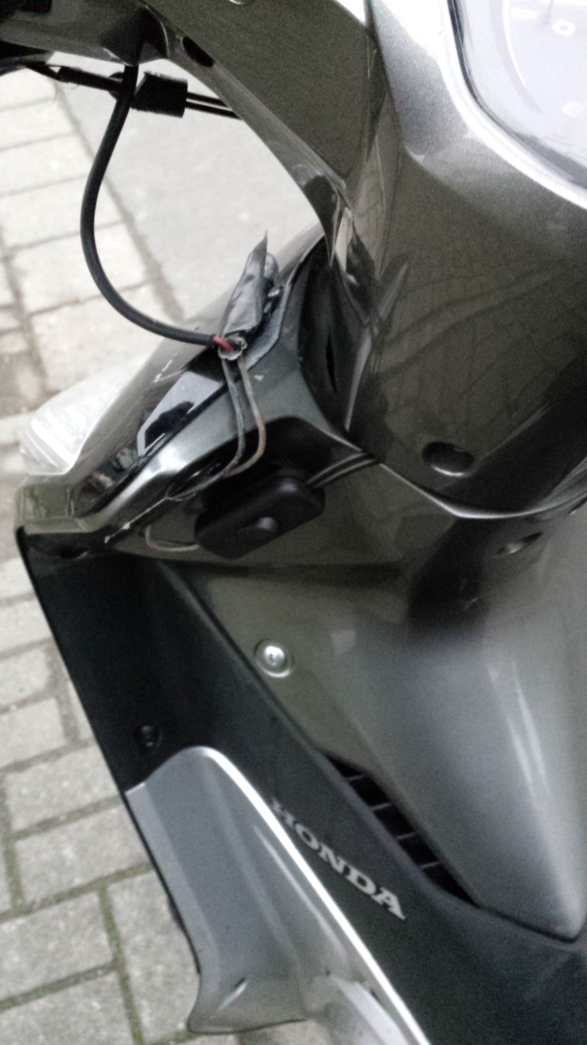

Die Arbeitseuchte lässt sich mit einem separaten Schalter ein und ausschalten, sowie in der Höhe und seitlich während der Fahrt verstellen. Bisher (seit einem Jahr) hat sich noch kein anderer Verkehrsteilnehmer daran gestört oder mir mittels "Lichthupe" sein Missfallen ausgedrückt.

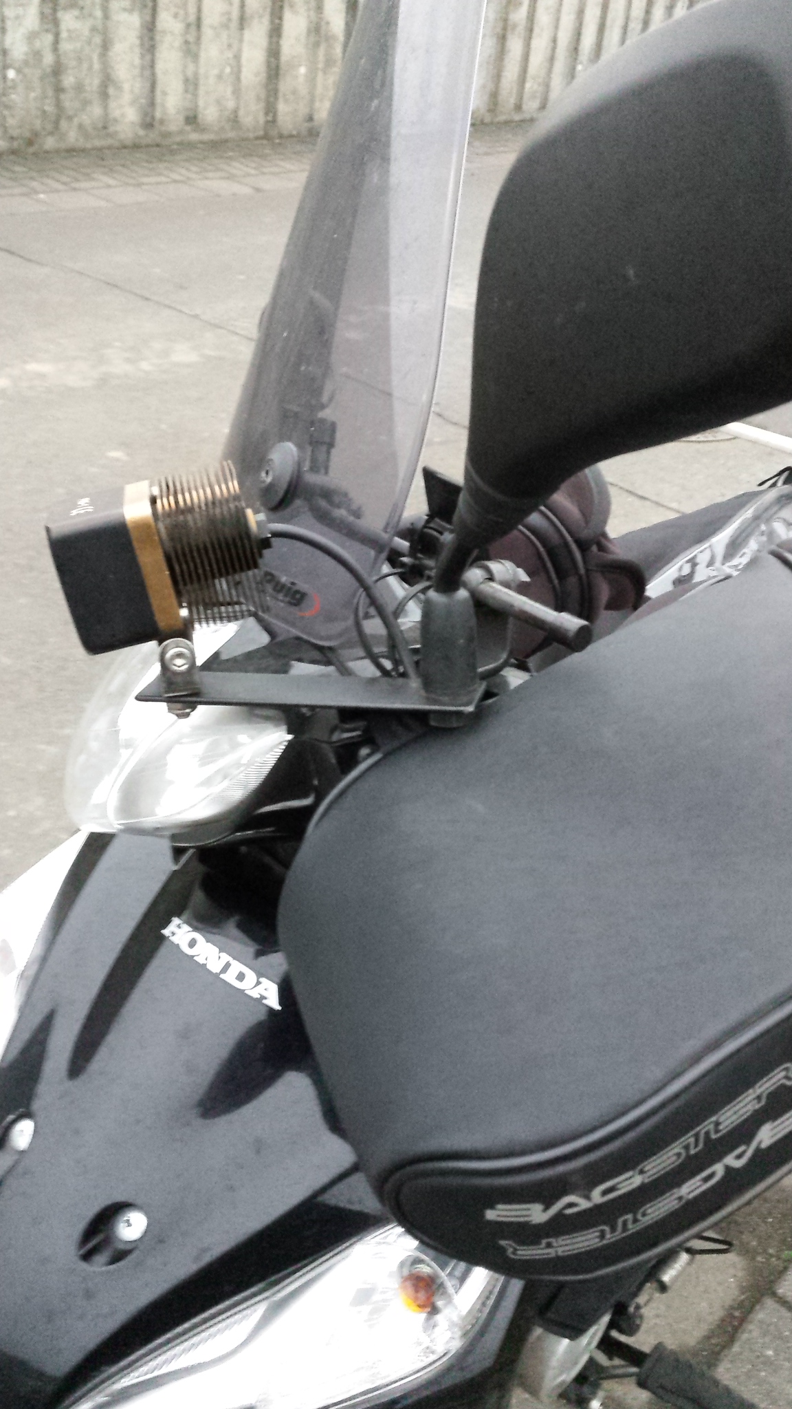

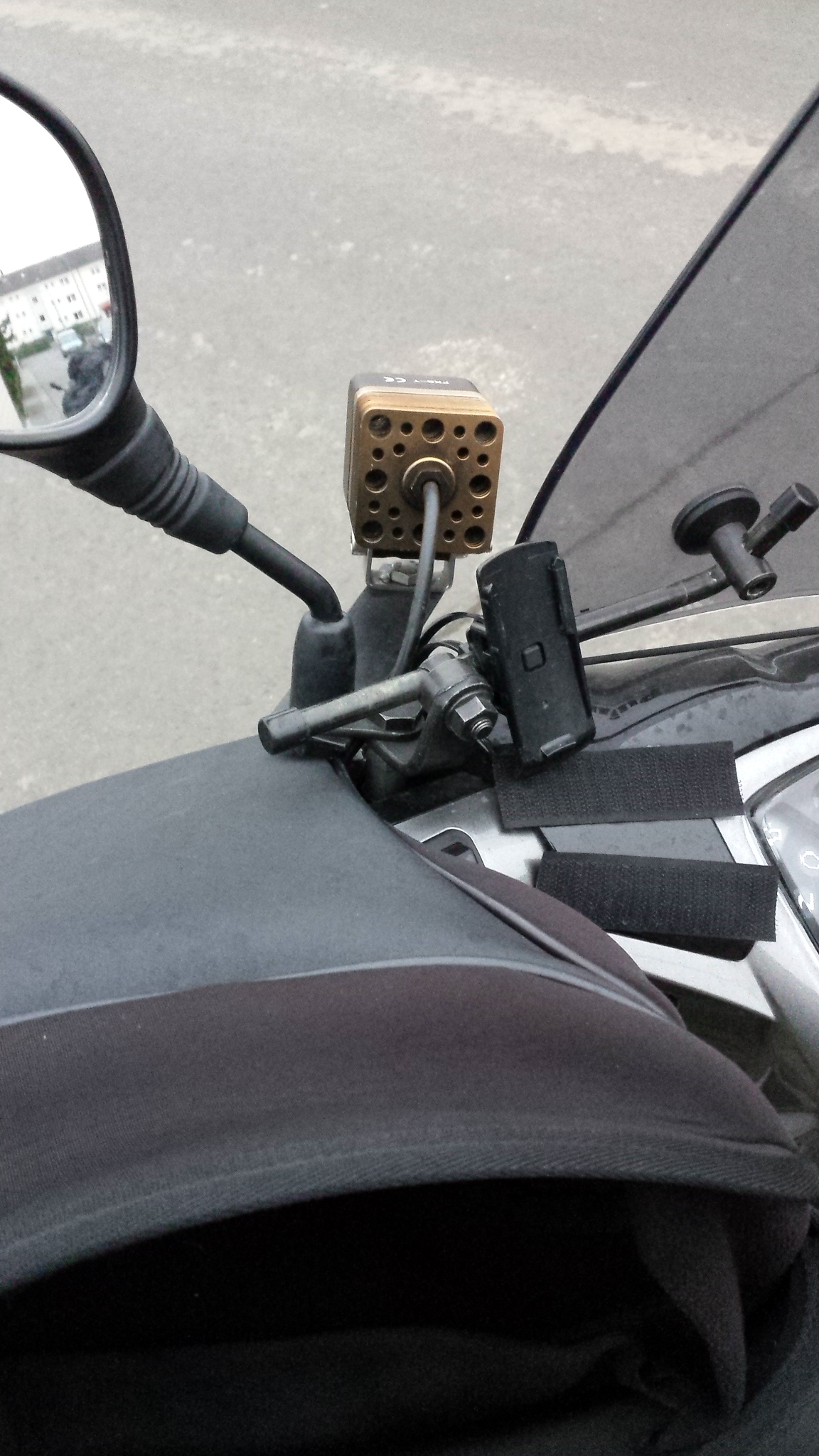

Da braucht man nix von Elektronik verstehen. Ein Flachstahl 200x30x2mm an den Winkel der Spiegelverlängerung der PUIG Scheibe angebracht, die Leuchte darauf montiert und den Lampenschalter vom Baumarkt zwischen Lampe und Batterie. Ist mit einer Sicherung direkt an der Batterie angeschlossen. Der Flachchalter ist an der vorderen Verkleidung innen vor den Knien mit selbstklebendem Klettband befestigt. Ist zwar ein Provisorium, aber Provisorien....
Vorher hatte ich die Zusatzlampe mittels Zigarettenanzünder direkt an der Batterie. Den brauch ich aber jetzt für das kleine Garmin, oder zum Laden vom Handy, oder.....
Mache nachher nochmal Bilder.

Atomo hat geschrieben: Mache nachher nochmal Bilder.
Hier drei Builders:
Seite
Seite
Provisorisch angebracht wg. Lenkereinschlag... ;-)
Fahrtrichtung
Fahrtrichtung
