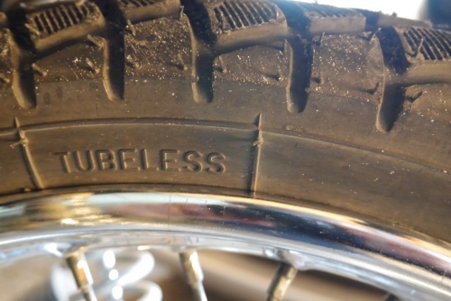

Re: Reifenwahl und Luftdruck
Anbei sind zwei Bilder. Ich habe von die Problemstelle Foto gemacht.
Ja das ist genau das von mir beschriebene Problem
Also: Die Luft komplett rauslassen, den Reifen mit den Händen gleichmäßig auf die Felge ausrichten. Dann mit hohem Druck aufpumpen damit der Schlauch den Reifen gleichmäßig nach außen drückt und danach erst den zum Fahren gewünschten Druck einstellen.
