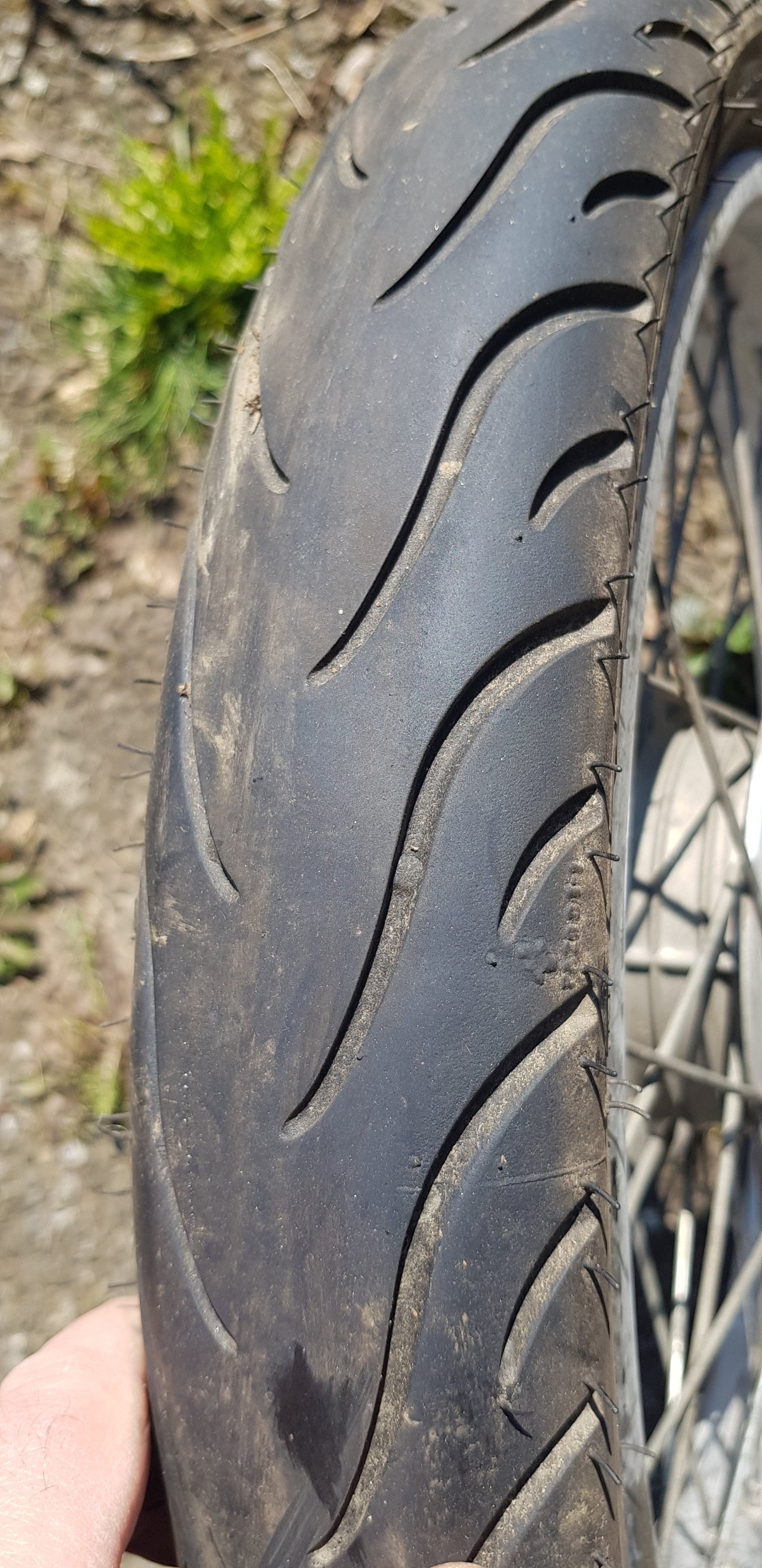

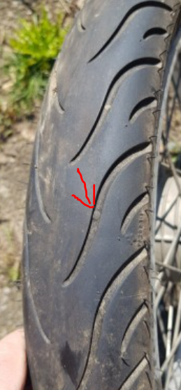

Nachdem ich schon mal keine Antwort bekam:
Wo und was sind am Michelin Pilot Street die Verschleissmarkierungen? Ich mach den jetzt wieder hinten drauf
- Beiträge: 1948
- Wohnort: Verl
Re: Reifenwahl und Luftdruck
Wenn nicht auf den Reifen, dann evtl. seitlich?
https://de.wikipedia.org/wiki/Reifenver ... %9Fanzeige
Ich würde sagen, der Punkt ist die Markierung, wenn es denn ein erhabener Knubbel ist....
