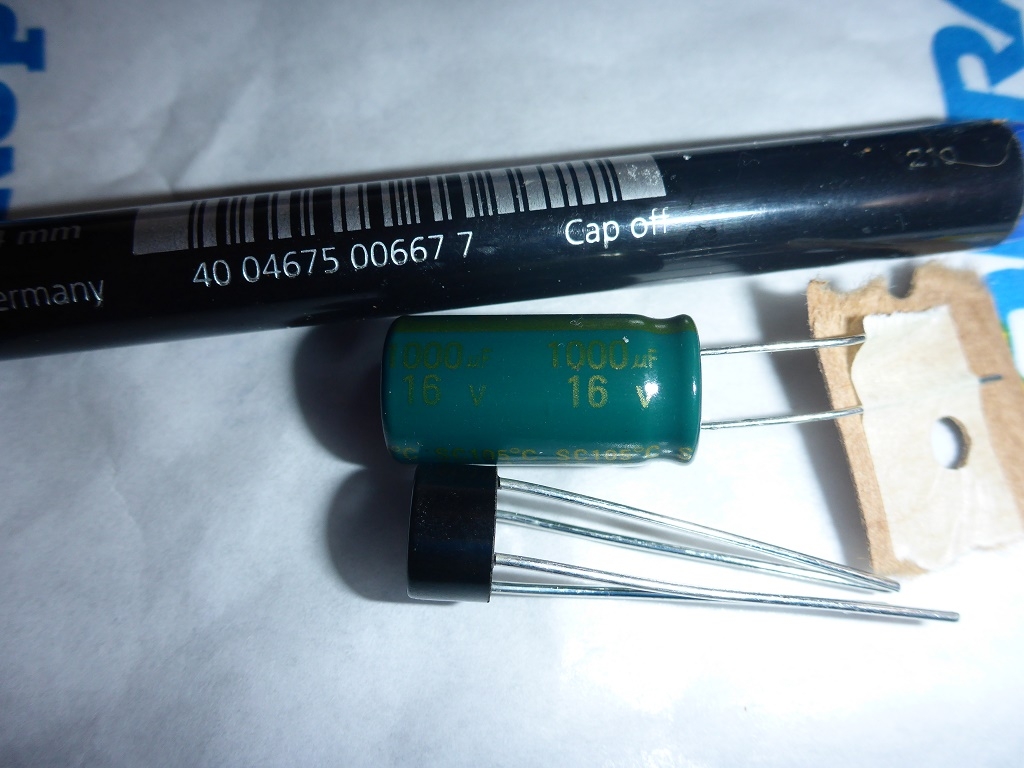

Kleiner Gleichrichter als SMD und der Kondensator fehlen noch, sowie eine passende Buchse für die Verkabelung. Da kommen also noch ein paar Gramm hinzu.

Hab mal ein paar überdimensionierte Bauteile geholt. Leider hatte ich den Scheinwerfer nicht mit beim Einkauf, daher fehlt mir noch die passende Buchse.

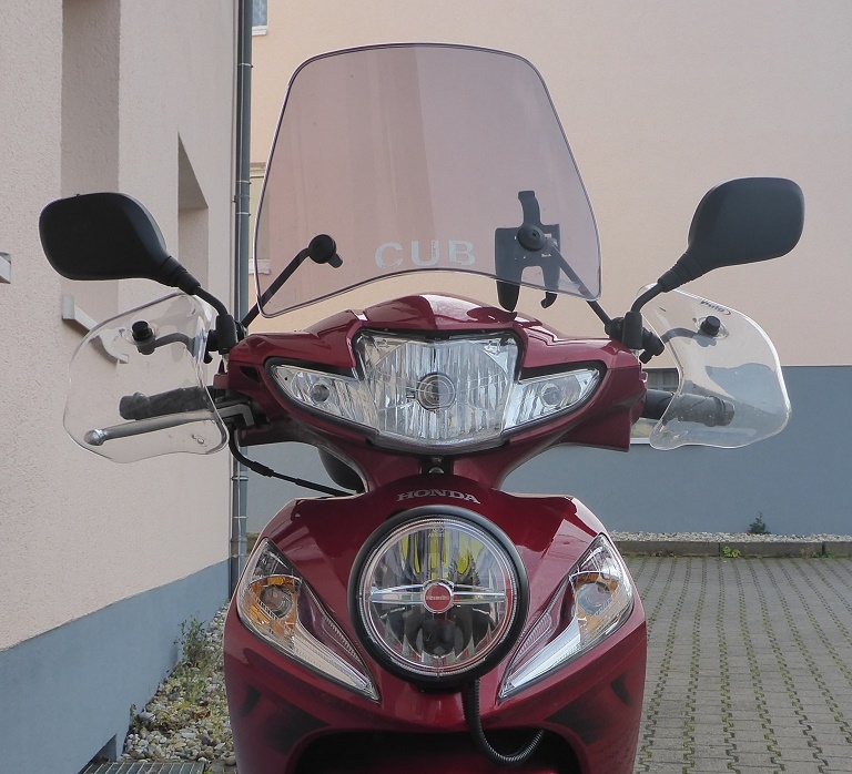

hier mal die bilder und ein paar worte dazu

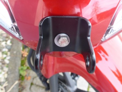

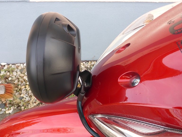

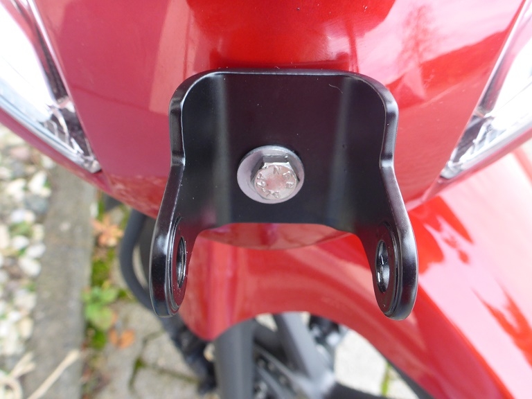

befestigt wurde alles vorne am verkleidungshalter da mom zuviel an meinen spiegelhaltern befestigt is .
zu sehen is der halter ,der schalter .
anschließend einmal nachts mit Abblend und Fernlicht und am schluß Abblend und LED .
wenn alles passt kommen die zuleitungen noch in eine schwarze aussenhülle rein und evtl schwarzer lack auf die teile
es kommt auf den bildern komisch rüber aber die lichtausbeute is a traum im vergleich zur Original-Karbitleuchte
Material --- Preise immer pro stk :
Alles VA2 !
5x24 flachstahl ca 25cm lang - umsonnst
2stk. 6x40 schrauben - 25 cent
2stk. 6x20 schrauben - 20 cent
2stk. M6 selbsichernde muttern - 15 cent
2stk. M6 sprengringe - 8 cent
2stk .Hülsen 20 mm lang von nem alten pürierstab abgeschnitten ^^ - umsonnst
2stk. M10 beilagscheiben (das die verkleidung richtig angedrückt wird ) - 10 cent
1 zugschalter vom mopedhändler - 2,50 euro

Moin Bastl, was ist Bild 1? Normales Abblendlicht? Bild 2? Normales Fernlicht? Bild 3? Normales Fernlicht mit Zusatzfunzeln?
Gruß Robert
Gruß Robert
- Beiträge: 7700
Re: altes Licht , neues Licht
jep genau in der reihenfolge , habs aber auch so oben geschrieben .
das letzte bild schaut deswegen so komisch aus weil das Handy halt im dunkeln die belichtung anders warnimmt wie das auge
einzig so kann ichs erklären wenn man auf bild 2 die helligkeit des originalen sieht und mit bild 3 vergleicht sieht man wie das originallicht dabei untergeht in den LEDs .
is scho richtig sche hell und ich werds noch a weng besser ausrichten .
will meine fahrbahn komplett und rechts den straßenrand ein wenig mit ausleuchten .
in kurven wird auch ideal ausgeleuchtet !
es ist anscheinend wirklich wie hier schonmals erwähnt wurde das festmontierte scheinwerfer besser ausleuchten als die mitlenkenden in kurven
da ja beim kurvenfahren eher gegengelenkt wird als in die kurve rein .
