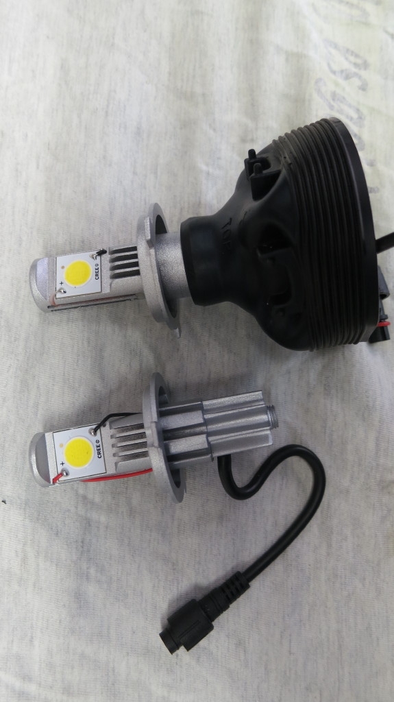

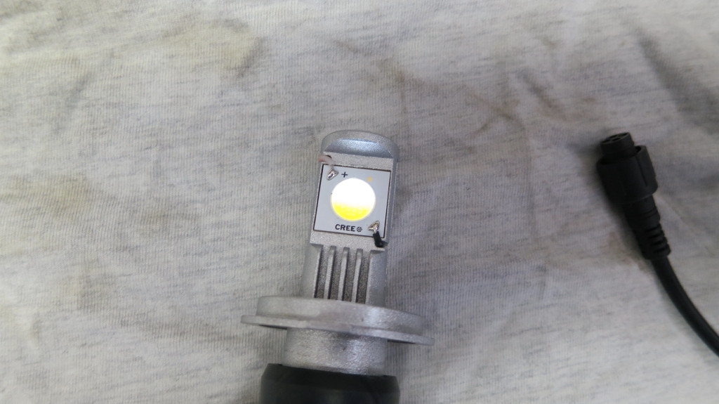

Update LED Umbau :
Im November 15 habe ich die erste LED Lampe tauschen müssen , Nun , nach 9 Monaten ist die Zweite Lampe defekt. :down2:
Die erste hatte ca 18 Monate gehalten.
Zur Erinnerung : Die erste bekam ein zusätzlichen Kühlkörper und den Lüfter ,
die Zweite habe ich original eingebaut ohne extra Kühlkörper.
Nun dachte ich , mach aus zwei defekten eine ganze , schließlich ist immer nur das Abblendlicht defekt ,
die Fernlicht Cree ist ja noch jungfräulich.
Gedacht , getan .
Dabei ist mir aufgefallen , das die Cree Led der zweiten Lampe nicht mehr verklebt war mit dem Alukörper .
Sie wurde nur noch durch die Anschlussdrähte gehalten .
Somit ist auch die Wärmeabfuhr bescheiden , und hat wahrscheinlich zum Exitus geführt.
Die gute Cree-LED habe ich mit frischer Wärmeleitpaste eingesetzt , und funktioniert nun wieder.
Trotz dem , habe ich eine nagelneue LED eingesetzt , mittlerweile bekommt man die Dinger für unter 20€.
Die neue Ausführung ist auch geändert , der Kühlkörper wurde optimiert , siehe Bilder.
Nun bin ich gespannt , wie lange die neue Ausführung funktioniert.
Frage an Reinhardt : was macht deine LED mit dem Selbstgedrehten Kühlkörper ???
Defekte LED
Defekte LED
Oben alte Ausführung , unten sind die Kühlnuten verlängert
