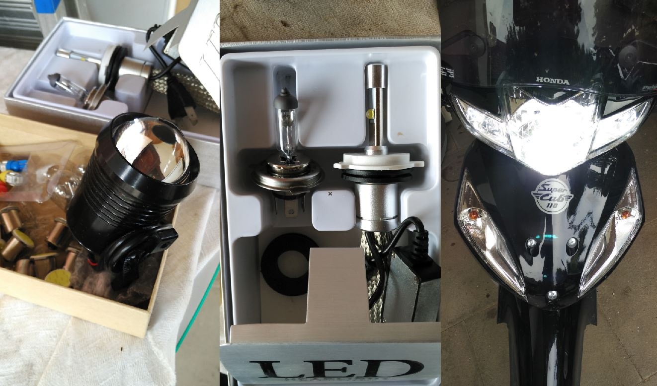

Nighteye LED Birnen gekauft und unterwegs:
zzgl 22000 uF 50V ElKo
Amazon

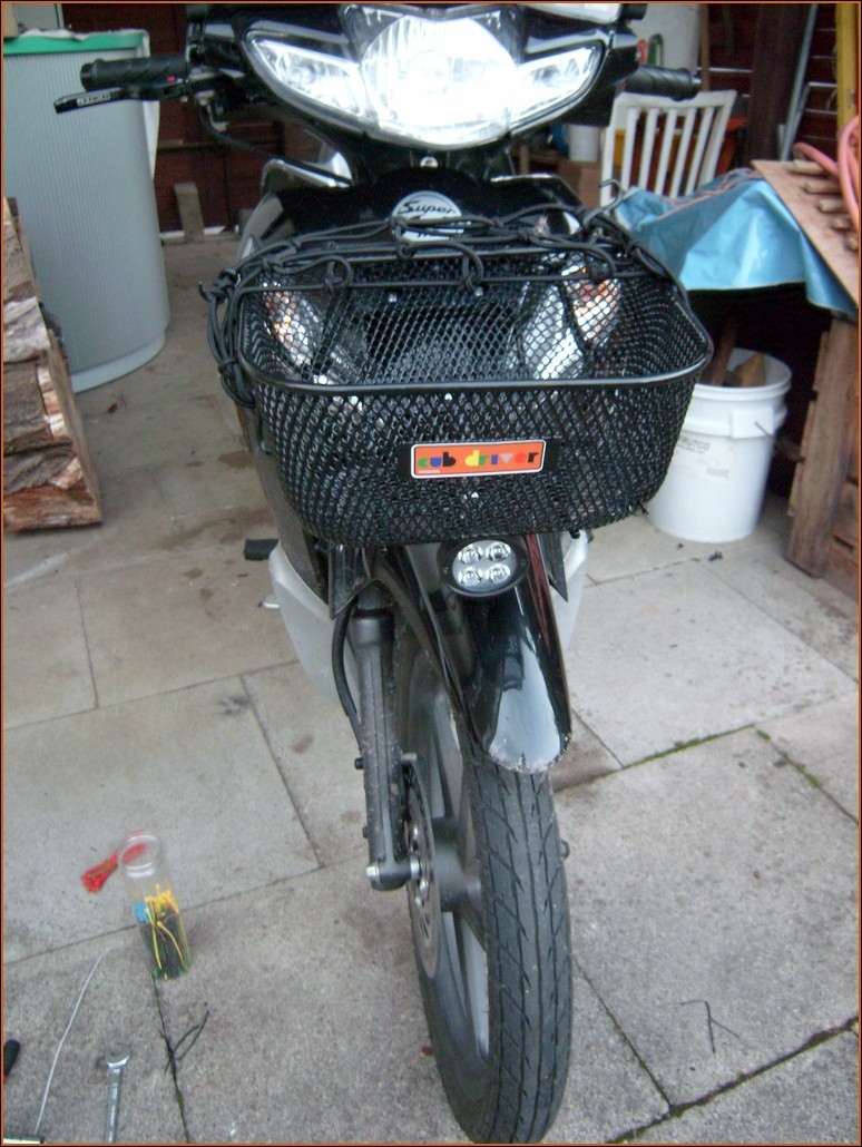

Ich habe bis jetzt noch keine Auffälligkeiten mit der LED Beleuchtung gehabt.
Alles funktioniert sehr gut, nur ein Standlicht ist etwas im Sockel verschoben.
Die sollte man, wegen der Bauform / Gewicht, am Sockel fixieren!

Nein, ich habe die LED normal angeklemmt.
Ein eigener Kabelbaum für die Körbchen-Lampe mit dem Schalter.
(wird durch die Zündung geschaltet)
Einmal Honda, immer Honda
Re: altes Licht , neues Licht , LED Licht Scheinwerfer
Die Körbchen LED wird ja nach dem Zündschloss mit Gleichstrom
aus der Batterie versorgt wie man auf dem Bild sieht darkwing...
Was ist aber mit der LED im Hauptscheinwerfer ?
Das Steuergerät hast Du einfach an die pulsierende Gleichspannung
am Fern/Abblendlicht - Schalter geklemmt ?

Experimentieren könnte man ja auch mit einer günstigen Lösung - ist wohl für's Fahrrad gedacht:
http://www.banggood.com/T6-LED-IPX65-Wa ... uytogether
Beiträge: 2549
Maximal 9 Volt.
Hier gibt es eine Paar 12V Leuchten für etwa €10
http://www.banggood.com/12V-Motorcycle- ... mds=search

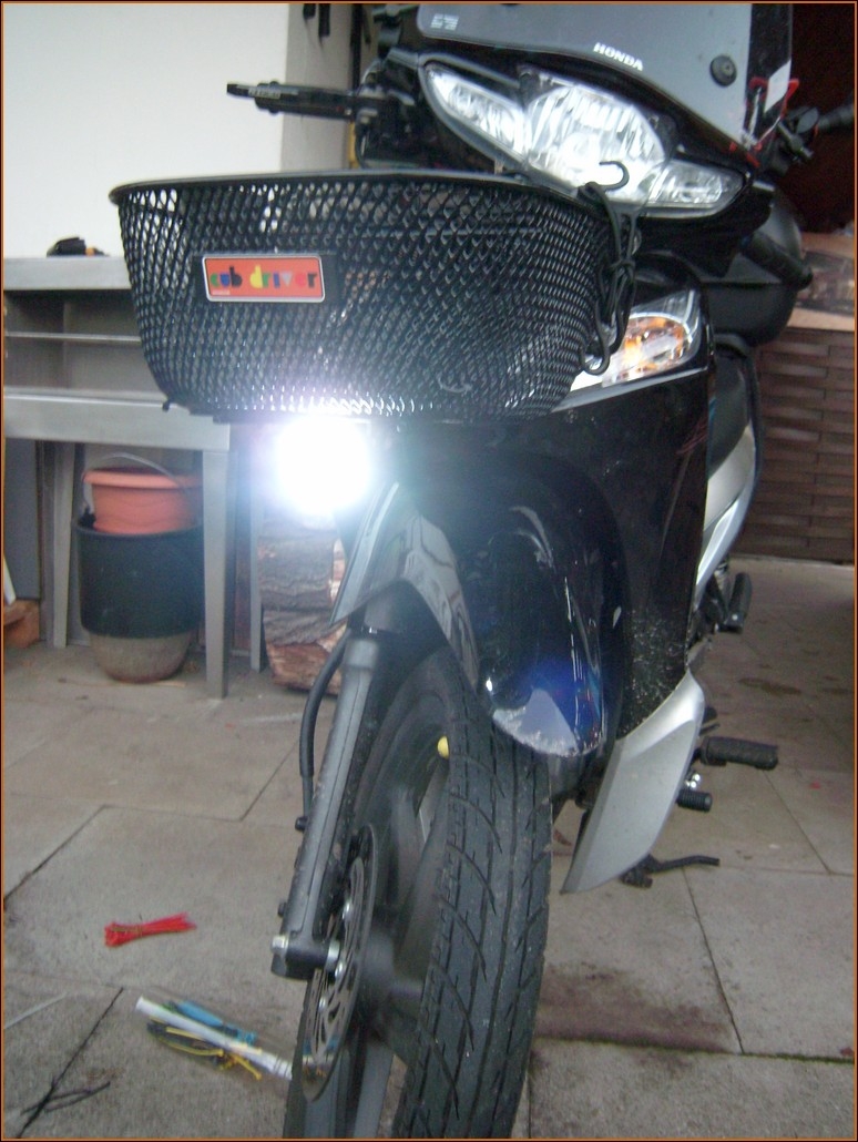

Genau, diese Lampe habe ich verbaut.
Wegen der Halterung / Größe / Preis erschien mir das als ideal. Falls die doch kaputt gehen sollte, ist das ja ein zweier Pack *gg*
Hauptscheinwerfer ist normal mit dem Steuergerät angeschlossen. Nix umgepolt oder verändert, so hat das jahrelang auch in anderen Fahrzeugen funktioniert.
Wenn dann doch einmal was passieren sollte ist ja immer noch ein Ersatz in der Packung!
Hier habe ich den Anbau schon dokumentiert
