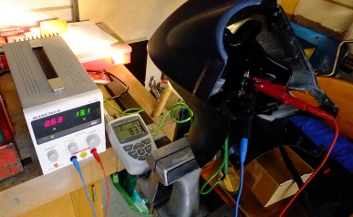

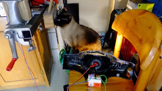

Heute habe ich den Scheinwerfer ausgebaut und ein paar Messungen gemacht. Messzeit jeweils 15 Minuten.
In den folgenden Bilder sind die Messungen zu sehen stets überwacht von Ivan dem Schrecklichen (Siam Kater ).

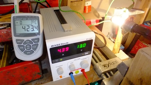

Glaskolben 12V 35/35W nach 15 Minuten
304°C
Glaskolben 12V 60/55W nach 15 Minuten
423°C

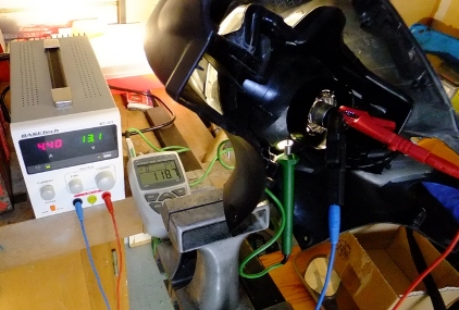

Messung im Scheinwerfer oberer Bereich 12V 35/35W nach 15 Minuten
83°C
Messung im Scheinwerfer oberer Bereich12V 60/55W nach 15 Minuten
118°C
Die Messungen bei ca. 12 °C Garagentemperatur. Wie ist das erst im Sommer bei 30°C?

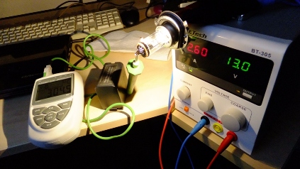

Lampe 12V 35/35 und 60/55W
Die untere Nase der 60/55W Lampe passt schon mal nicht in das Gehäuse.
( zu eng zusammen ). Ferner fällt bei Serienbeschaltung die Spannung ab > wie Reinhard beschrieben hat.
Der Abstand der Lampe zum oberen Teil des Scheinwerfer/Reflektor ist sehr gering. Da die 60/55W H4 im Abblendlicht auch noch nach oben abstrahlt wird dieser Bereich so stark erhitzt, dass der Kunststoff weich wird und sich verformt. Zum Glück hab ich rechtzeitig abgebrochen.
Wie von Ralf und Atomo schon beschrieben > eine gute 12V 35/35W H4 Lampe einbauen und Zusatzscheinwerfer montieren ist die ideale Lösung. Das hat auch den Vorteil, dass man bei einem Scheinwerferausfall in der Pampa noch nach Hause kommt. Ein Lampenwechsel in freier Natur bei Nacht > viel Spass!

Wenn es nach der Katze gegangen wäre (unterstes Bild), hätte der Versuch wohl noch mehrere Stunden weitergehen können. Irgendwie sind die Stubentiger alle gleich - vielleicht lassen wir Menschen uns deshalb so gern von ihnen adoptieren. ;)

Ivan hat sich übrigens nicht den A.... verbrannt. :twisted:
