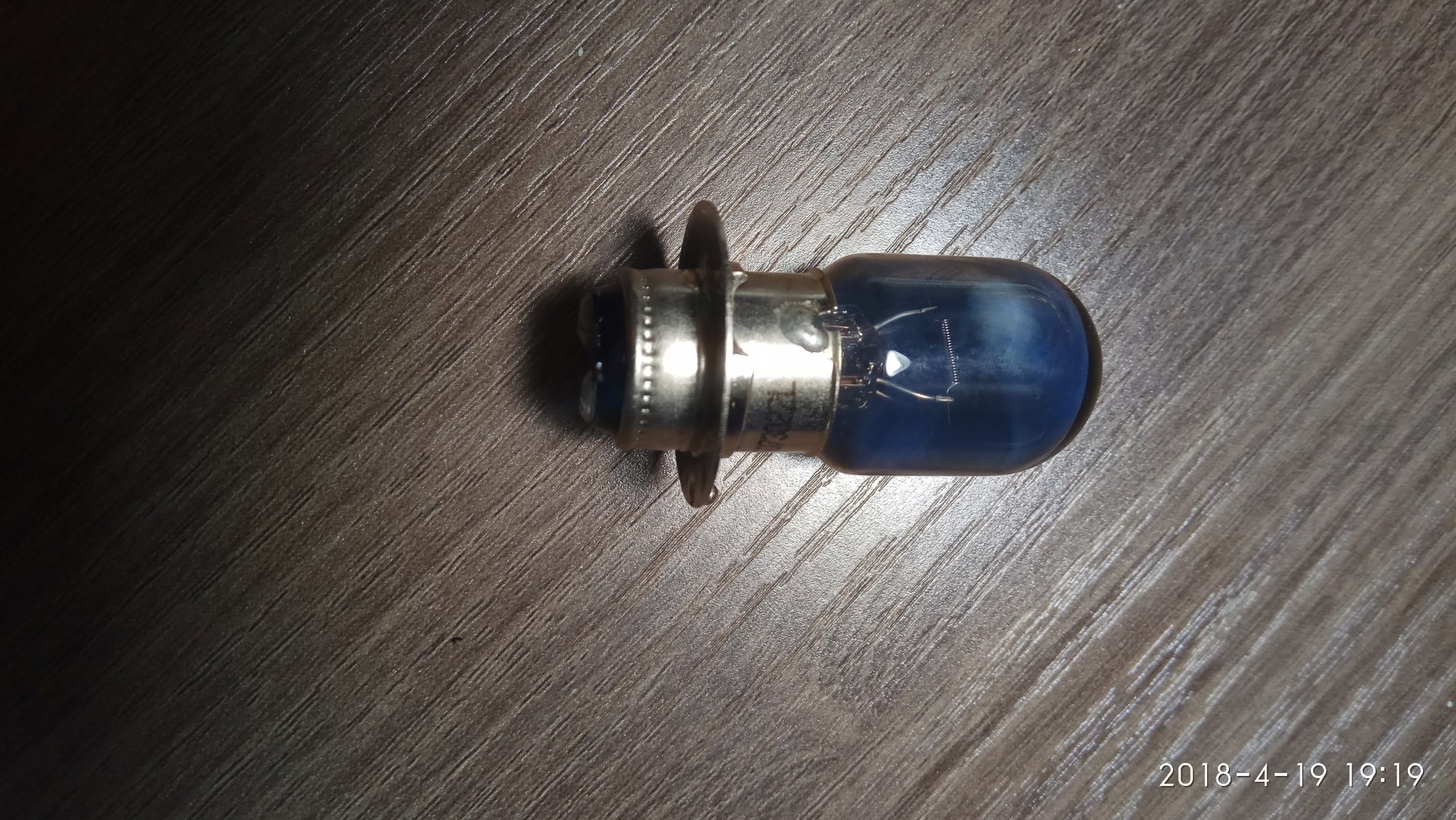

Kennt jemand diese Glühbirnen und deren technische Abkürzung für den Sockel? Gibt es H4 Leuchtmittel mit einen solchen Sockel?
Ich habe so ein Scheinwerferbirne noch nie gesehen.

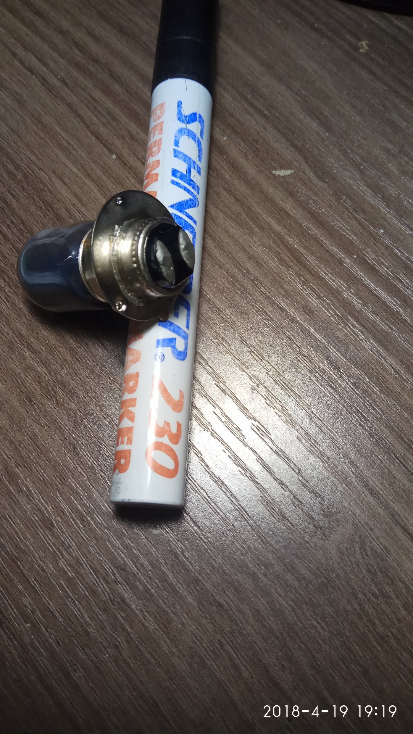

Gestern auf der Heimfart mit dem Zoomer-X hatte ich plötzlich kein Licht mehr. Nur noch Scheinwerfer. Birne kaputt. Also bin ich heute zum nächsten Shop hier um die Eckegegangen und habe eine neue geholt. Die wollte ich heute einbauen. ABER als ich den Scheinwerfer von der Zoomer weg genommen habe das ist dieser uralte Mist zum Vorschein gekommen. Ich gehe mal davon aus das es uralter Mist ist und eigentlich sicher nicht in einen Scheinwerfer bei einem der teuersten Scooters von Honda gehört!
Und zu allem Uebel hat er nicht mal eine Standlichtbirne! Also wenn es die Birne killt dann ist es dunkel! Das finde ich alles andere als gut. Der Scooter ist rund ein Jahr alt mit ca. 3000 Km auf der Uhr. Das da die Birne kaputt ist, ist schon erstaunlich. Aber noch mehr erstaunt mich dass die Birne auf der einen Seite innen schwarz ist aber beide Fäden sind noch intakt. So jedenfalls wie ich es von aussen sehen kann. Und der Scheinwerfer geht auch noch. Weiter erstaunt mich das die Funzel nur 32 Watt hat. Eine Scheinwerferbirne hat doch in aller Regel 55 Watt.
Trotz alledem habe ich immer gedacht dass das Licht gar nich schlecht sei. Aber jetzt bin ich doch etwas befremdet!
Gibt es H4/H7/LED oder ähnliches die einen solchen Kragensockel haben? Ich finde das mit dieser Funzelbirne wirklich nicht chic.

Innovas haben 35/35W HS1 Halogen Scheinwerferbirnen, die fast identisch mit H4 sind. HS1 passt nicht wo H4 vorgeschrieben ist, aber umgekehrt doch.
https://en.wikipedia.org/wiki/User:KDS4444/HS1_bulb

Keine Ahnung Andy :superfreu: ,
aber wenn die Birne an sich vollkommen O.K. ist
aber das Glas schwarz wird...
tipp ich mal auf falsche Birne die niemals auf Temperatur
gekommen ist, aka zuviel Power die nicht bedient werden kann,
oder defekten Regler der Cub...
Oder der Klassiker bei korrektem Wert
vor dem der Hersteller auch warnt:
Hautschweiß beim Wechsel...
Touch Too Much.
Zuletzt geändert von IGN am Do 19. Apr 2018, 18:14, insgesamt 1-mal geändert.
Re: altes Licht , neues Licht , LED Licht Scheinwerfer
Es muss ja nicht unbedingt der Glühwedel durchbrennen, es kann auch im Sockel mal was abfackeln, dessen Asche dann im Glas hängt.
Multimeter greifbar? miss mal Durchgang also Widerstand

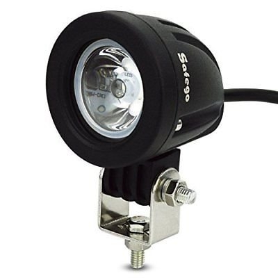

https://www.ebay.de/itm/Safego-2-2inch- ... rk:54:pf:0
Ist der OK?
Kein Direktanschluss an AC. DC Anschluss.
Was hat das zu bedeuten? Kann ich den Strom für den Scheinwerfer am Hauptscheinwerfer abnehmen?
Wenn nein, wie schließe ich ihn dann an?
Betreutes Lesen :motzen:
1. Das Problem der Innova ist nicht die Art der Lichtquelle, sondern der Reflektor.
2. Es gibt tatsächlich H4-LED-Einsätze, die ohne Umbaumaßnahmen die verdrehte Polarität der Innova-Elektrik abkönnen. Das weißt aber erst, wenn sich die erste Funzel in Rauch aufgelöst hat.
3. Man bekommt die Dinger meist im 2er-Set. Dann kann man zumindest für die verbliebene Funzel die Elektrik umbauen.
4. ggf brauchts noch einen dicken Kondensator um das Flackern bei niedrigen Drehzahlen etwas abzuschwächen "
5. Nachdem der Reflektor der gleiche ist, hast kaum was gewonnen, denn auch der Streulichtanteil erhöht sich entsprechend was bei Nebelfahrten auf der Alb extrem nervig, fast schon gefährlich ist.
6. Die Zusatz-Dinger taugen aufgrund des Streubildes definitiv nicht als Ablend- oder Nebelscheinwerfer.
7. Parallel zum Fernlicht kannst die Funzel anklemmen, aber eben mit umgedrehter Polarität. Also minus der Funzel aufs Fernlicht, plus auf Masse.
8. s.o. ggf brauchts noch einen dicken Kondensator um das Flackern bei niedrigen Drehzahlen etwas abzuschwächen. Aber Fernlciht benutzt man kaum im Stand, also egal. *
": Naja, nicht ganz egal. So ein Kondensator nimmt auch die für die LED gefährlichen Spannungsspitzen weg. Ansonsten: go to 3
