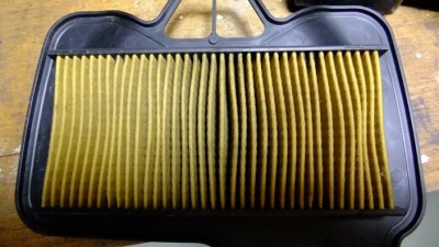

Beiträge: 7462
Re: luftfilter ausbauen
hier das Foto vom Luftfilterkasten meiner zweiten Innova. Mein Vorgänger hat wohl den Pariser längere Zeit nicht geleert. Der Papierfilter ist ebenfalls feucht. Dem Motor hat es zwar nichts getan aber ein bisschen Pflege muss halt sein. :motzen:

Zum Luftfilterdeckel abschrauben mache ich in Zukunft den Kotflügel weg. Das geht ruck zuck und man kommt vernünftig ran.
Den versifften Luftfilterkasten hab ich fotografiert damit man mal sieht was passiert wenn man den Pariser nicht regelmäßig leert.
