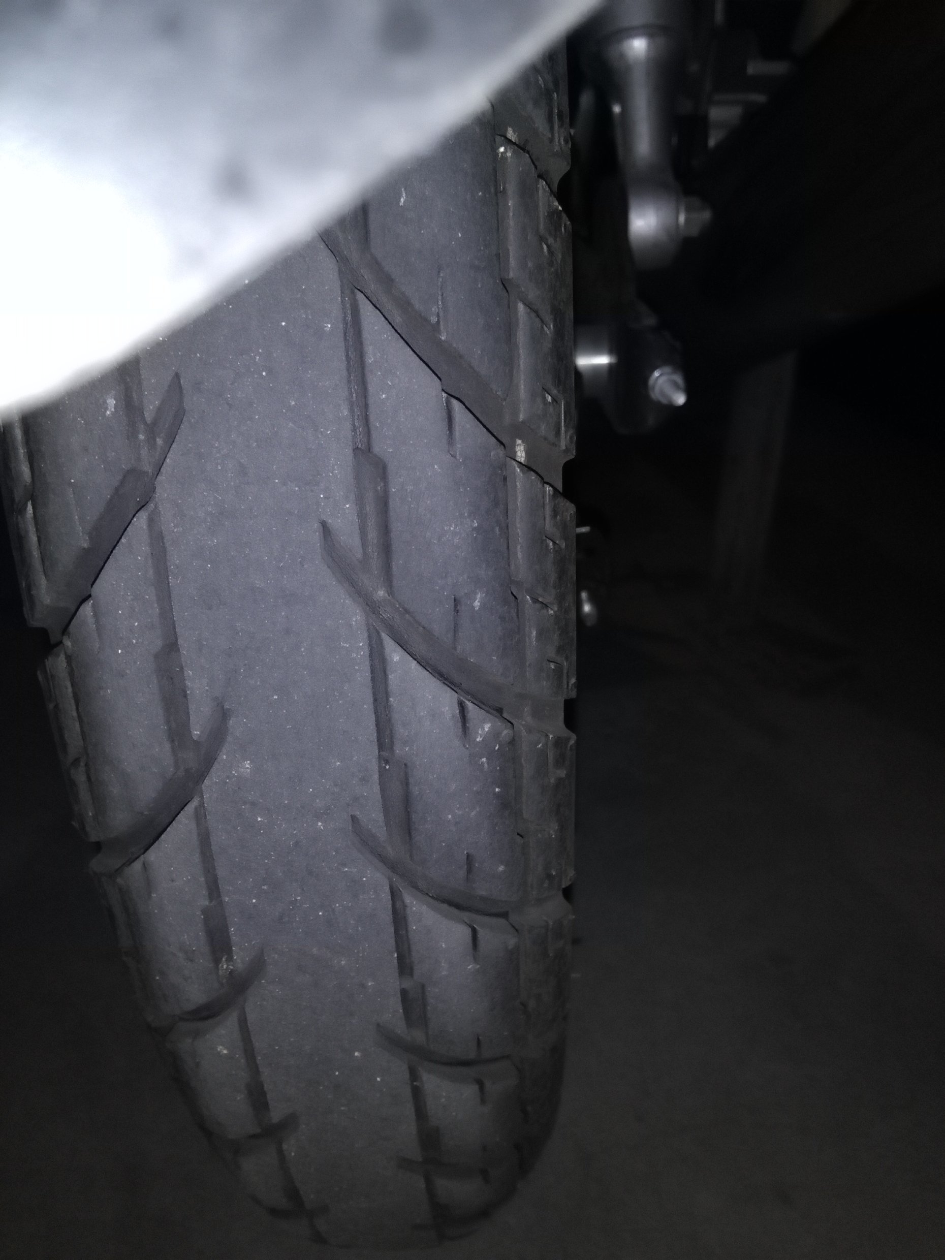

Moin moin!
Weiss zufällig jemand ob die ori reifen vorne und hinten identische profile haben?
Wer A sagt muss auch 7 sagen!
Beiträge: 7217
Re: Reifenwechsel Honda Wave
Haben sie nicht.
Hinten ist keine Mittelrille!
harryguenter
Beiträge: 1177
Wohnort: Westmünsterland
Beitrag von harryguenter »
Wenn es um die originalen CSTs der Wave geht stimme ich Sachsenring zu - keine Mittelrille hinten.
Beiträge: 10190
Das gilt auch für die Inno:
Original-Pellen vorne MIT,
hinten OHNE Mittelfurche.
Das gab letztens heftige Diskussion
mit dem KÜS-Prüfer.
Blick vorne, dann hinten, dann
"Reifen blank. So geht das nicht..."
Wir einigten uns auf "Reifen alt, wird
sowieso gewechselt" inklusive frischer
Plakette. Die Plakette hatte KEINE
Mittelrille.
OT:
Regelmäßig nervt der TÜV mit Kettensatz verschlissen. Tipp: Kette spannen und Kettenrad mit Bremsenreiniger auf Glanz bringen. Tadaaa. Plakette.
Brett-Pitt hat geschrieben:
Fr 7. Jun 2019, 11:02
Das gab letztens heftige Diskussion mit dem KÜS-Prüfer.
Blick vorne, dann hinten, dann Reifen blank. So geht das nicht..."
Freundlich laechelnd das Inno-Fahrerhandbuch aus der Tasche ziehen, Seite 25 aufschlagen und den guten Mann fragen, ob er sich die Verschleiss-AnzeigeN (Mehrzahl) vielleicht schon angeschaut hat.
Bei Originalreifen muesste diese Vorschrift doch mehr gelten, als ein "fachkundiger" Blick eines Graukittels.
Aber die Plakette hast Du ja bekommen und das ist das Positive an der ganzen Chose.
