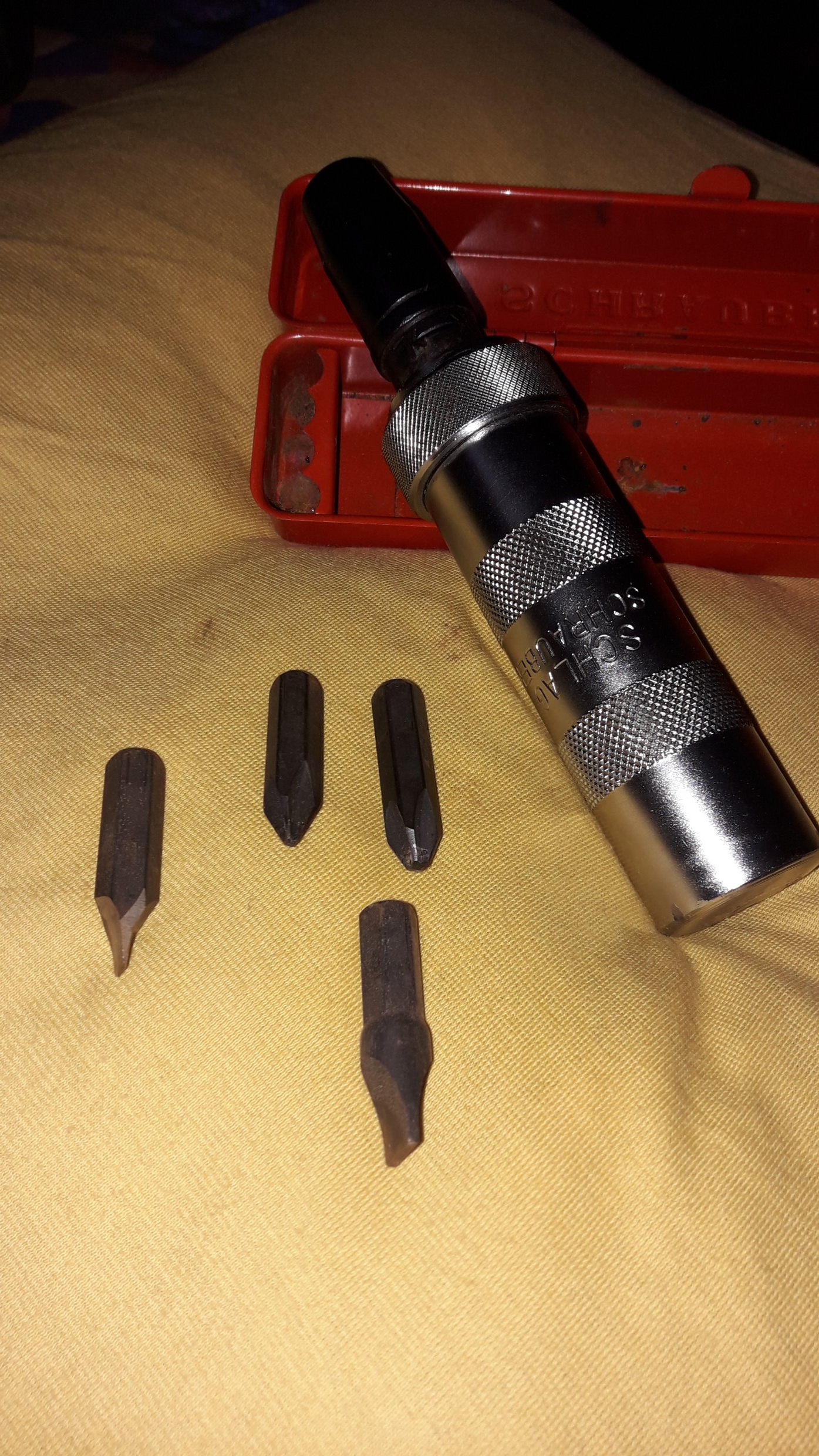

Falls negativ, wird man sich beim Abbau der Verkleidung einige Kunststoffnasen brechen. Zudem gehen die Schrauben nur mit einem Schlag-Schrauber auf. Ca. € 15 bei LOUIS excl. Hammer. werni883

Die Chancen dass die Schrauben aufgehen steigen, wenn man einen Japan Schraubenzieher nimmt, zb den Vessel.

Bei meiner WAVE waren die Schrauben auch bombenfest, die "grossen" brauchen einen PH3*, ein PH2 drehte raus.
Ich bekam Sie auf mit einem Ratchenschlüssel mit PH3 bit. Gut draufdrücken, dann kamen Sie raus.
Die WAVE Verkleidung ist ein tüchtiges Puzzle, geht aber auch ohne abgebrochene Nasen ab. Die Teile verschieben bis die Nasen frei sind, nicht direkt ziehen.
*Richtig wäre wohl ein JIS 3, aber wer hat den schon. :roll:

Dazu ein 300g Hammer. Passt bei den Wave's perfekt.
