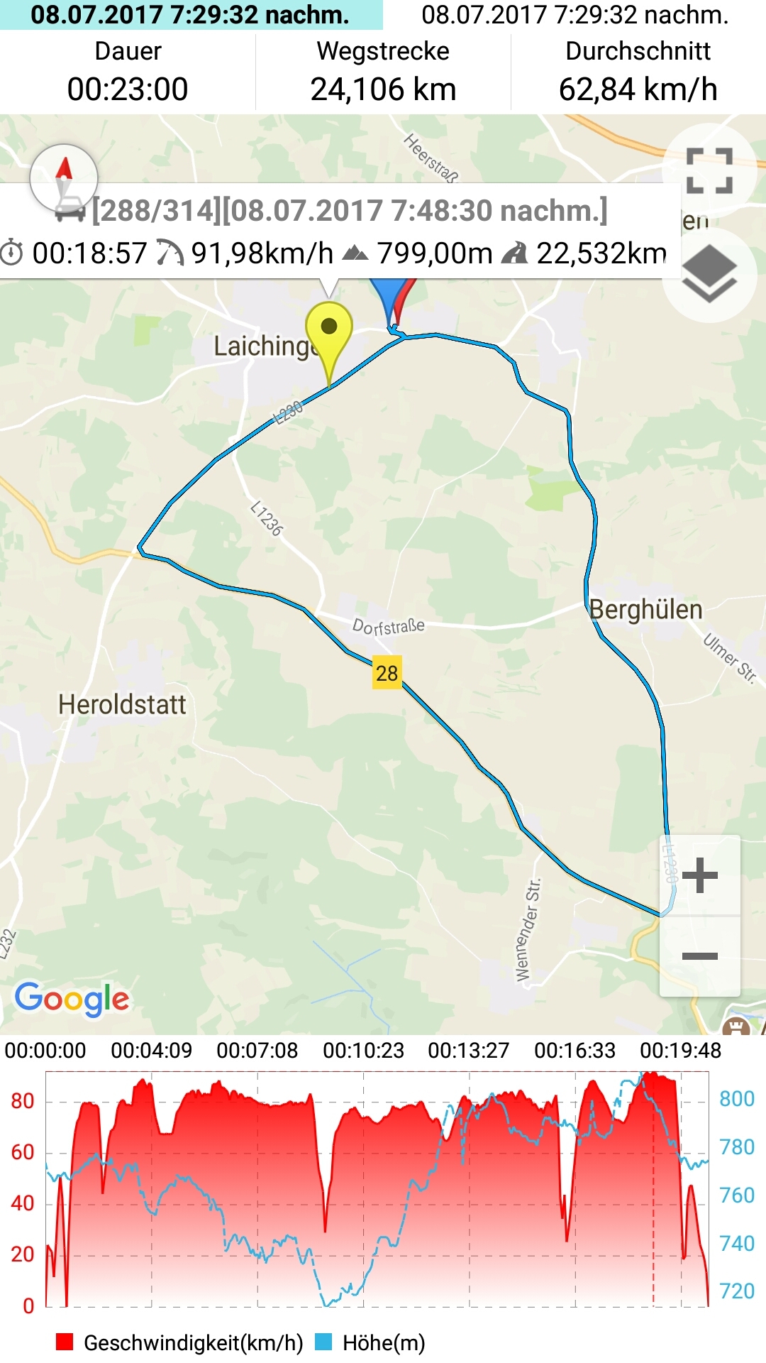

Erster Check bei km-Stand 00850:
Ventilspiel auf beiden Seiten irgendwo zwischen 0,10 und 0,15.
Eingestellt auf 0,10 saugend.
Ölwechsel auf das gute Mannol 7812 / 10W40. 8-)
An der Verkleidung vorne ganz unten links fehlt eine Schraube.
Anschließend erste Vollgas-Aufzeichnung mit (für mich) neuer App "GPS Speed".
Wave in Auslieferungszustand, Fahrer ca. 100kg/1,90m aufrecht sitzend mit Tropenjacke von HG, leichter Wind, Knie außerhalb der Verkleidung, Luftdruck v/h 2,2/2,5 bar, keine Behinderungen auf der Strecke, abgesehen von Kreuzungen durchgehend Vollgas.
Vmax=91,98 km/h bei leichten Gefälle auf tiefergelegter Umgehungstraße zwischen Erdhängen.
-> Wave ist keine Rakete mit mir als Fahrer, macht trotzdem Spaß. :prost2:
