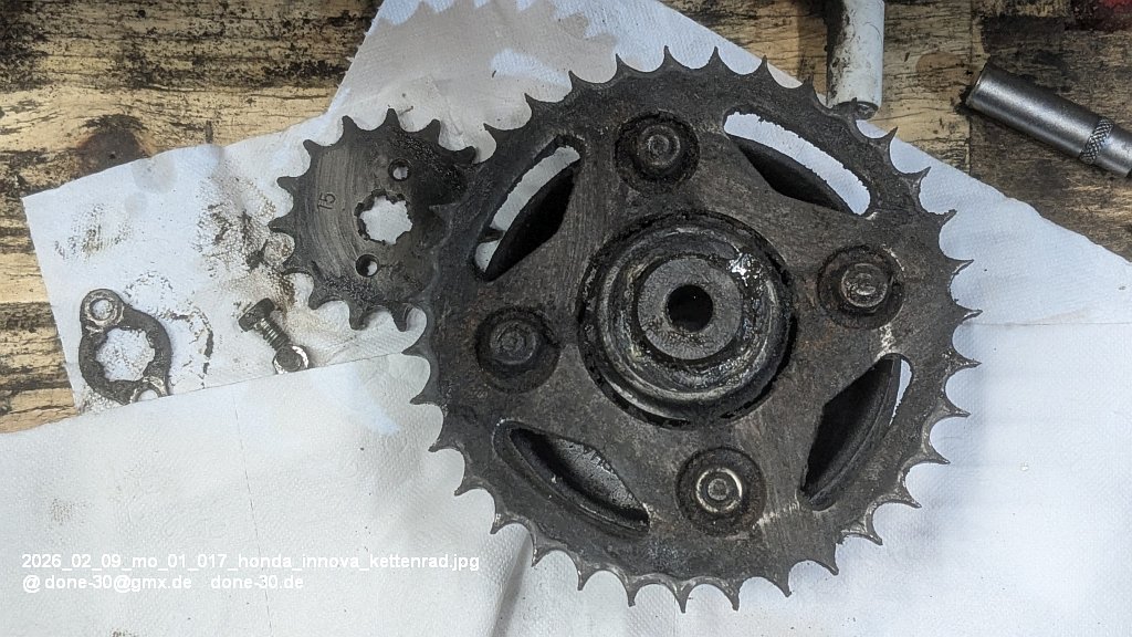

Womöglich liegts auch an der inzwischen furchtbaren Hondaqualität. Kaum hat ein Kettenrad über 70000km und vier durchgefahrene Winter hinter sich, schon klackert die Kette.
So ein Klump, womöglich lags auch am Sägekettenöl.
Hatte grad ein Neuteil zur Hand, deshalb verzíchtete ich aufs Drehen ;-)

Das meine ich auch, wenn ich sage, daß Aussagen zur Nutzungsdauer sehr unterschiedlich bewertet werden, bzw daß dieses ehemalige Kettenrad bei Anderen viel viel eher schon aus Kostengründen weggekommen wäre. Ganz einfach, wenn eine Kette aus der empfohlenen Toleranz raus ist, passt sich das Ritzel dann an und wird für eine neue Kette dann unbrauchbar. Die nächste neue Kette auf einer ausgelutschten Ritzel/Kettenradsatz ist dann innerhalb Kürzester Zeit gelängt und erreicht keine reguläre Lebensdauer mehr. Das ist sparen am falschen Platz.
