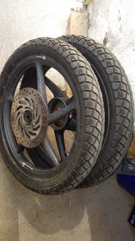

So, Kiste wieder abgeholt. TÜV ist komplett gemacht incl. AU mit als einziger vorbehalt (verweigerungsgrund) falsche Reifengröße.
Dank Corona gibt's 'ne verlängerte Frist um den behobenen Mängel vor zu zeigen.
So da kann ich ja einen Teil meiner Basteleien für nächsten Winter vorziehen.
Beide Räder ausgebaut, Kettenträger, Trommelbremse und Gestänge können (müssen)
sauber gemacht werden.
Dreck, Fett und Rost überall Putz mich! Putz mich! Ob ich noch Böcke hab die Schwinge raus zu nehmen und alle Roststellen zu Bearbeiten glaube ich nicht. Ich hab reichlich Geduld, aber jetzt will ich erstmal

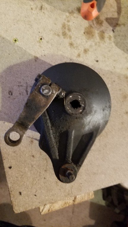

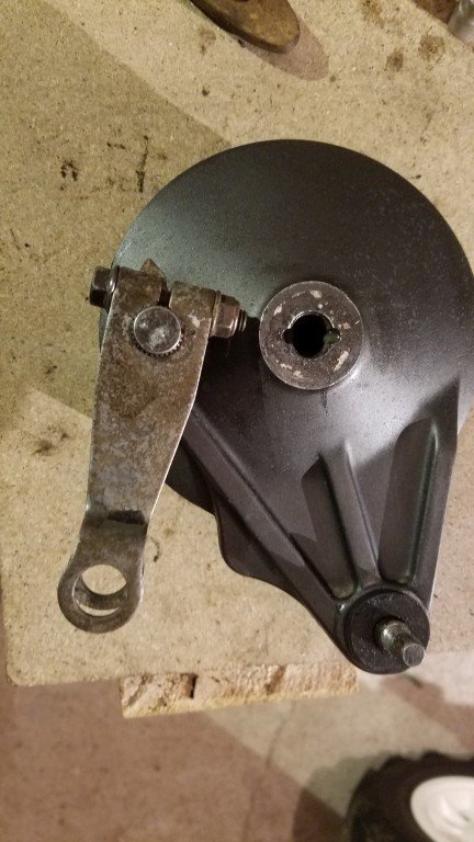

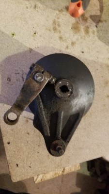

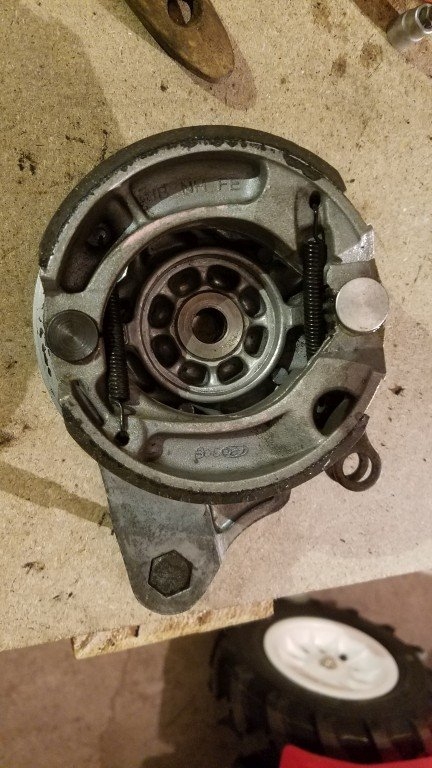

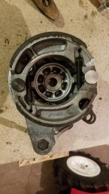

Derweil schon mal angefangen, Trommelbremse funktionierte, war aber nach dem Ausbau doch erstaunlich schwergängig.
Den Zapfen musste ich raushämmern, viel Schmutz, kein Fett.
Das Foto von innen ist leider unscharf. Alles gesäubert, die Kontaktflächen wieder gefettet, wunderbar leichtgängig. Beläge auch super.

Finde super, dass du das Fahrzeug von vorne bis hinten durchwartest!
Ein Tip: Check speziell das Lager im Kettenradträger. Da hatten wir schon Defekte
und es ist ärgerlich, wenn es sich während der Fahrt zerlegt...

An der CY50 die ich vorher (lange) hatte mussten die Trommelbremsen halt regelmäßig gewartet werden. (Typischer Fall von viel-stehen-wenig-fahren)
Wenn ich es also "eh" mal in der Hand habe ist es ein kleiner Aufwand.
