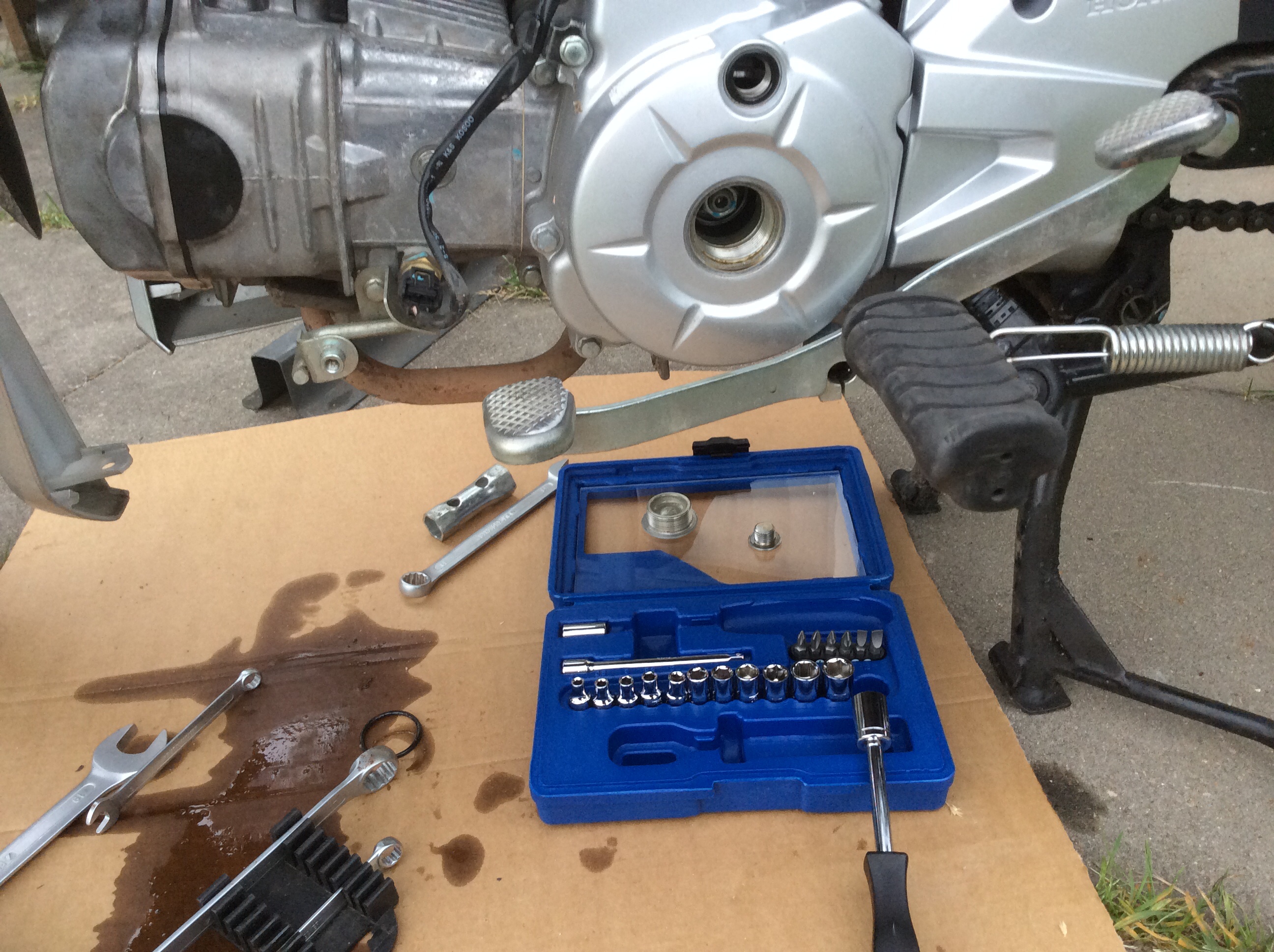

Habe es geschafft. Spiel scheint nach 1000km noch I.O.
0,10mm passt. 0,13mm passt nicht. Also it es wohl OK.
Aber die "TI" Markierung ist immer 3mm weiter geflutscht. Macht das was bzw. ist das normal ?

Naja, wenn man am Hinterrad im 4. dreht dann dreht die Kurbelwelle tatsächlich mit. Das habe ich probiert, es geht. Allerdings ist das ziemlich ungenau. Eine Markierung konnte ich nicht treffen. Das Polrad hat die Markierung immer übersprungen egal wie langsam ich am Hinterrad gedreht habe.
