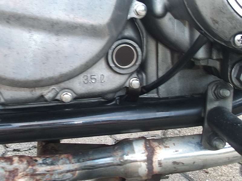

So ein Ölschauglas hat die Innova nicht. Aber es nützt nichts, wenn man nicht drauf schaut:
Hab damals noch einen Startversuch unternommen und dokumentiert.
Achtung Edelbastler, nicht anschauen, das ist >Hardcore<.
Alle andern: Nicht nachmachen

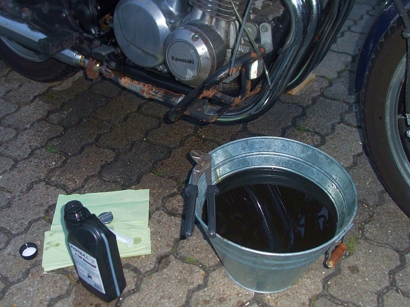

Bastlwastl hat geschrieben:ich überleg grad wieviel liter man wohl einfüllen müsste um sowas mal zu testen ? 8-)
Meine Kawa hat einen 24l-Tank. Der war leer. Hier ist das was ich beim Ablassen sammeln konnte:
Beiträge: 7650
Re: Ölstand - Auswirkung auf Leistung und Verbrauch festgest
danke !
bestätigt meine aussage und zeigt es schön wie es rausgepumpt wird ,
was ned heist das es bei jedem motorkonzept gleich ist
