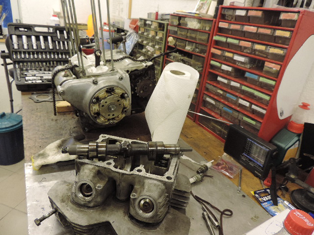

Macht mal wie ich grad von einer 1971er CB 250/350 die "weichen" Kreuzschlitzschrauben auf, die seit ca. 102 Jahren da nicht bewegt wurden!
Nehmt PASSENDE Schraubendreher mit Sechskant, wie Ihr einen 13/10er Schlüssel ansetzen könnt.
Sie sollten stabile Holzgriffe haben und bis zum Kopf durchgeschmiedet sein (beim Messer nennt man das Flacherl oder Vollintegral). Da kann man ein paar TROCKENE, wohl dosierte Prellschläge geben, DANN mit dem richtigen Schraubendreher wirklich kein Problem mehr......

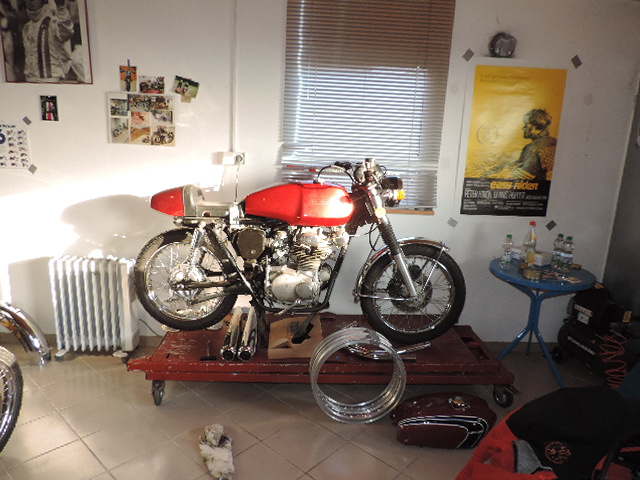

Re: Schrauberleiden
Ralf
Mach nicht immer so schöne Bilder von deiner Werkstatt!! Ich werde immer ganz zappelig wenn ich das sehe!!! Jetzt kann ich diese Nacht wieder nicht schlafen!
