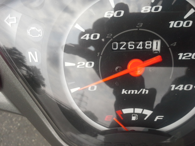

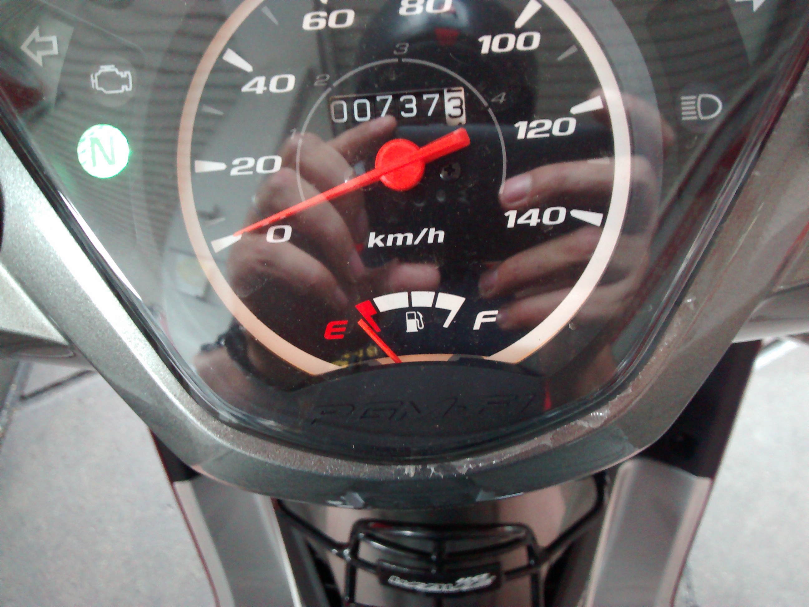

Heute mal "etwas riskiert"
Nach 162km sah es so aus und ich habe dann 3,04l getankt bis der Sprit etwas über die vordere Kante am stützen war und die hintere kurz davor das der Sprit die Kante berührt (auf den Hauptständer, laut Anleitung musste das "richtig voll" sein
Demnach müsste also noch etwa über ein halber Liter drin gewesen sein (wenn die Tankstelle genau ging, ich vermute aber mal das die schon aufpassen das dir genau geht und auf keinen Fall zu wenig anzeigt ;) ), und ich bin tatsächlich schon nervös geworden...

Prima, wir tanken gleich hoch, damit ist das schon mal vergleichbar.
Vergleich:
Du 162 km, 3,07l Anzeige: knapp unter Reserve
Ich 167 km 3,0 l Anzeige: berührt das E.
Da könnte man doch glatt drauf kommen, daß das zuständige Meßinstrument nicht von Bosch kommt ;)

Re: Tankanzeige, wann ist der trank wirklich leer?
Beitrag von BlackFly »
So knapp unter Reserve kam mir das gar nicht mehr vor auf den letzten Metern ;)
Eine "Unsicherheit" ist auf jeden Fall auch noch die Tankstelle bzw deren Eichung. Ich habe die Tankfüllung davor woanders getankt, da war die Tanknadel höher als dieses mal und es ging dieselbe Menge rein (allerdings glaube ich das ich da etwas höher gefüllt hatte, dieses mal hatte ich absichtlich versucht das Bild in der Anleitung möglichst genau zu beachten).
Wobei ich wie gesagt vermute das die Tankstellen eher zuviel als zu wenig anzeigen, da wird meine Tankstelle vielleicht sogar eine Ruhmreiche ausnahme sein (seit kurzem Tanke ich hauptsächlich an dieser, ist mir da auch mit dem Auto aufgefallen das ich da von der Menge her meist weniger Tanke und bei einer anderen hatte ich auch schon fast 53l in meinen 52l Tank gefüllt und ich habe die Reserve gerade erst mal so angefangen)...

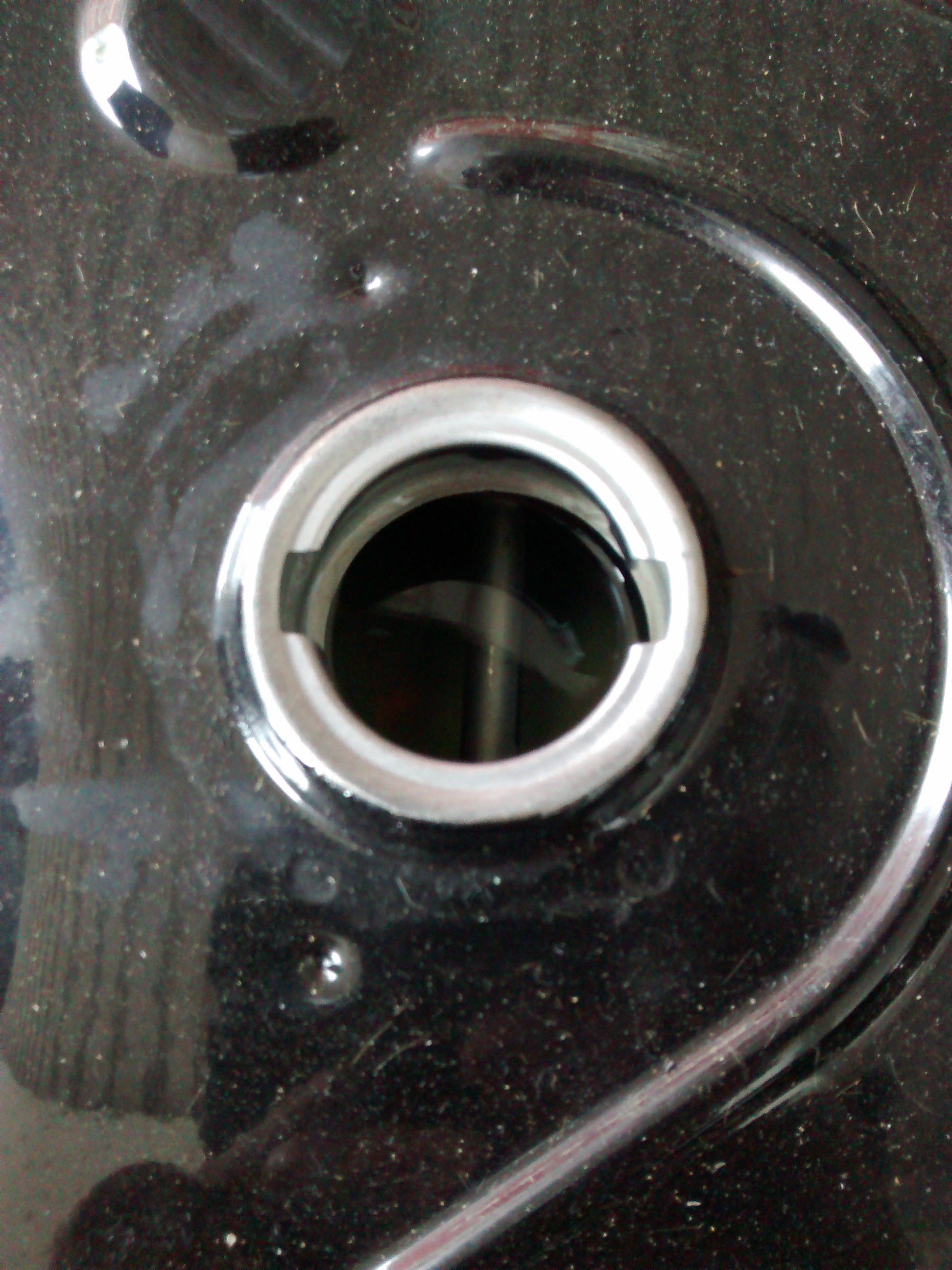

BlackFly hat geschrieben:
Heute bin ich mit der Inno 500m von Zuhause entfernt liegengeblieben. da habe ich die Gelegenheit genutzt und mal genau nachgemessen beim Tanken. Mittels eines alten Photolabormeßbechers gingen aus dem Kanister genau 3,7l rein. Dann stand der Sprit an der unteren Verengung (siehe Bild) der Tanköffnung. Mehr ging also wirklich nicht rein.
Oh Mist, ich hab das hier ja vollkommen übersehen!
Danke für das Bild mit der Tanknadel, ich habe es erst jetzt gesehen.
Er stand an der Untereren Verengung? Also hat sie gerade so berührt (ähnlich wie bei meinem Bild, dort stößt der Sprit an den hinteren Rand der etwas höher ist)? Auch gut zu wissen, dann sind meine Einschätzungen das ich ich noch ca 10km weit komme mit meiner Tankanzeige garnicht so unrealistisch :)
Beitrag von velociped »
Der Pegel war bei mir Mitte untere Verengung.
(Mit den fetten K58 ist bei mir die Inno aufgebockt fast waagerecht.)
