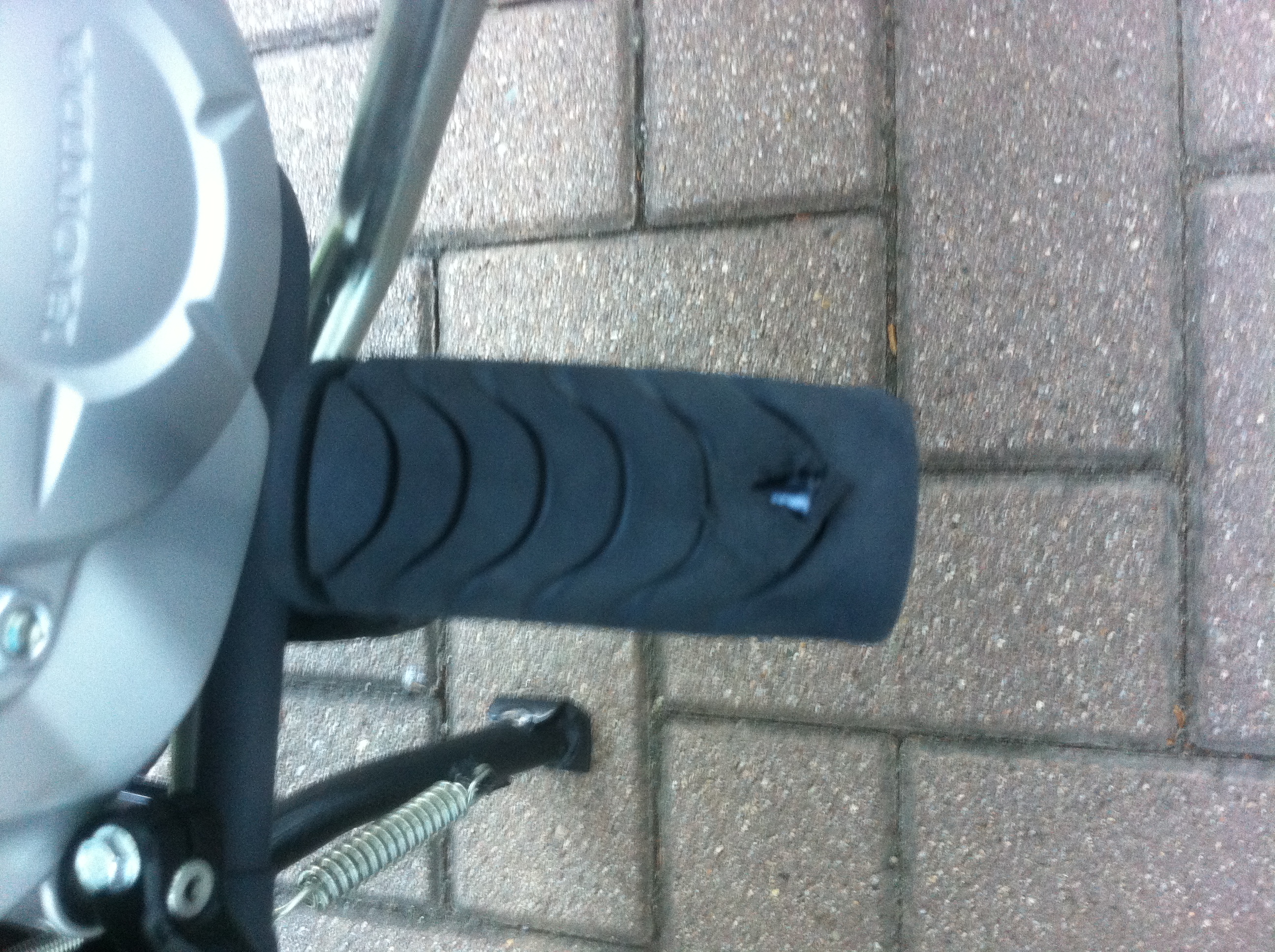

Fussrastengummi schon durch!

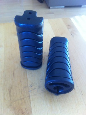

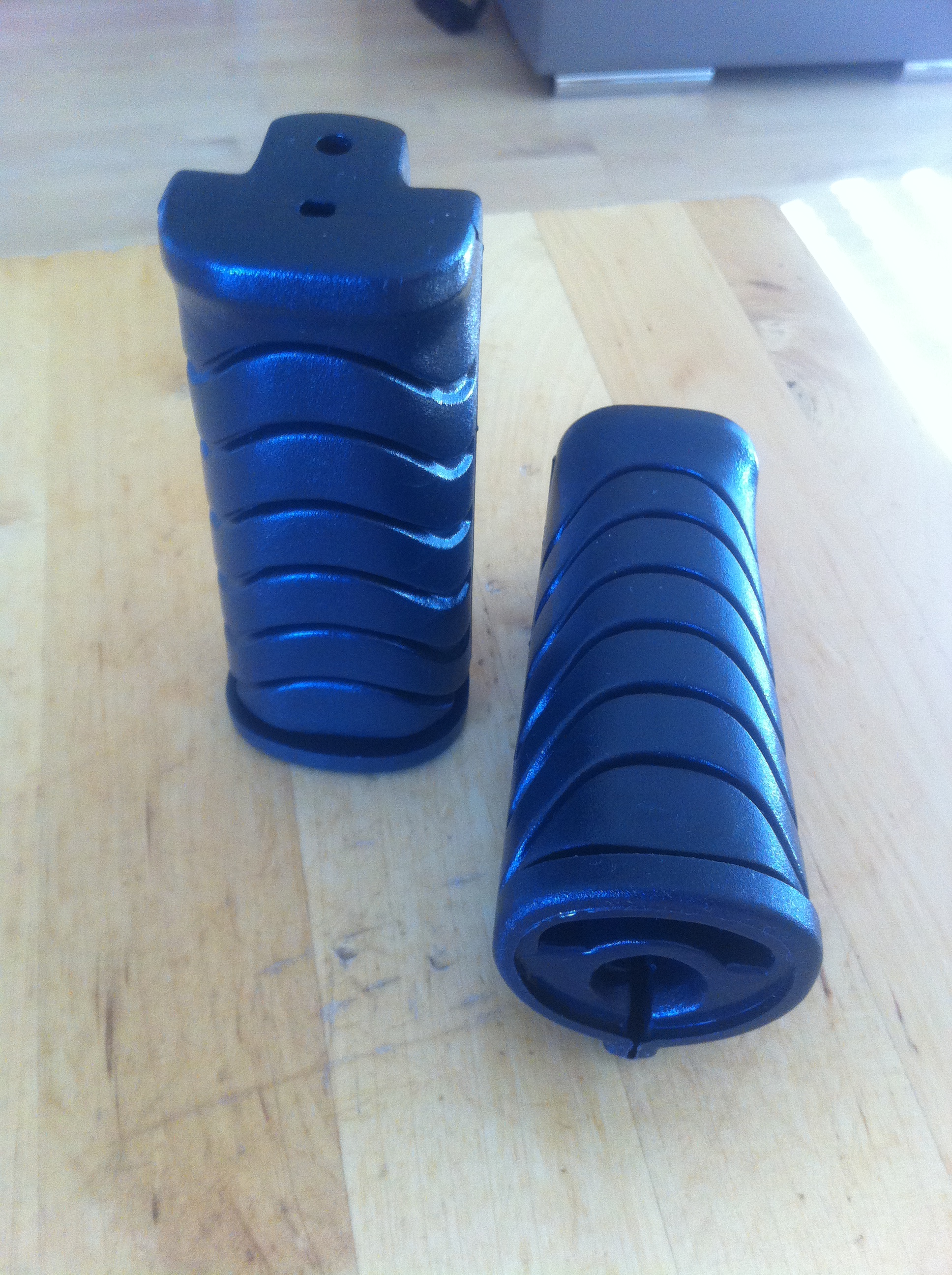

Heute nach 4 Wochen sind die Fussrastengummis aus Asien bei mir angekommen.
Die fühlen sich härter an als die originalen, so als wäre ein höherer Kunststoffanteil eingebacken.
So wie sie sind bekomme ich sie nicht über die Rasten geschoben, sie sind von der Aussparung her zu eng.
Ich überlege die Dinger warm zu machen im Backofen bei 50°C und dann erst montieren.
Könnte es funktionieren oder was meint ihr?
Danke im Voraus für eure Antworten.
Ludwig
Fortes fortuna adiuvat!
Böcki
Beiträge: 3093
BMW R 80 GS '93
Wohnort: Wilnsdorf/Siegerland
Re: Fussrastengummi schon durch!
Beitrag von Böcki »
versuchst Du sie "trocken" rüberzuschieben?
sonst probier mal Bremsenreiniger als "Gleitmittel" ;) weil damit flutscht es eigentlich ganz gut und nach kurzer Zeit ist es verdunstet und die Gummis halten bombenfest. Warmmachen dabei kann sicher auch nicht schaden. Aber bitte kein Öl, WD40 o.ä. als Flutschmittel nehmen!
Ludi
Beiträge: 318
Fahrzeuge: Honda Wave 110i
Beitrag von Ludi »
Ja, zu erst habe ich versucht trocken einer der Gummis über die Underbone zu schieben, leider ohne Erfolg.
Gewalt mit Hilfe eines Gummihammers wollte ich nicht anwenden.
Nun sind sie erstmal bei etwa +/- 50°C im Umluftofen, wenn die Temperatur erreicht ist werde ich wieder trocken versuchen die Dinger zu montieren.
Böcki danke für die Warnung aber Flutschi in Form von WD40 oder ähnliches hätte ich eh nicht verwendet.
Eher Spüliwasser werde ich anwenden sollten die Gummis nach der Ofenkur nicht draufgehen wollen.
Bremsenreiniger habe ich im Moment leider nicht da, muss ich mir wieder besorgen.
Ludwig
Ludi
Beiträge: 318
Beitrag von Ludi »

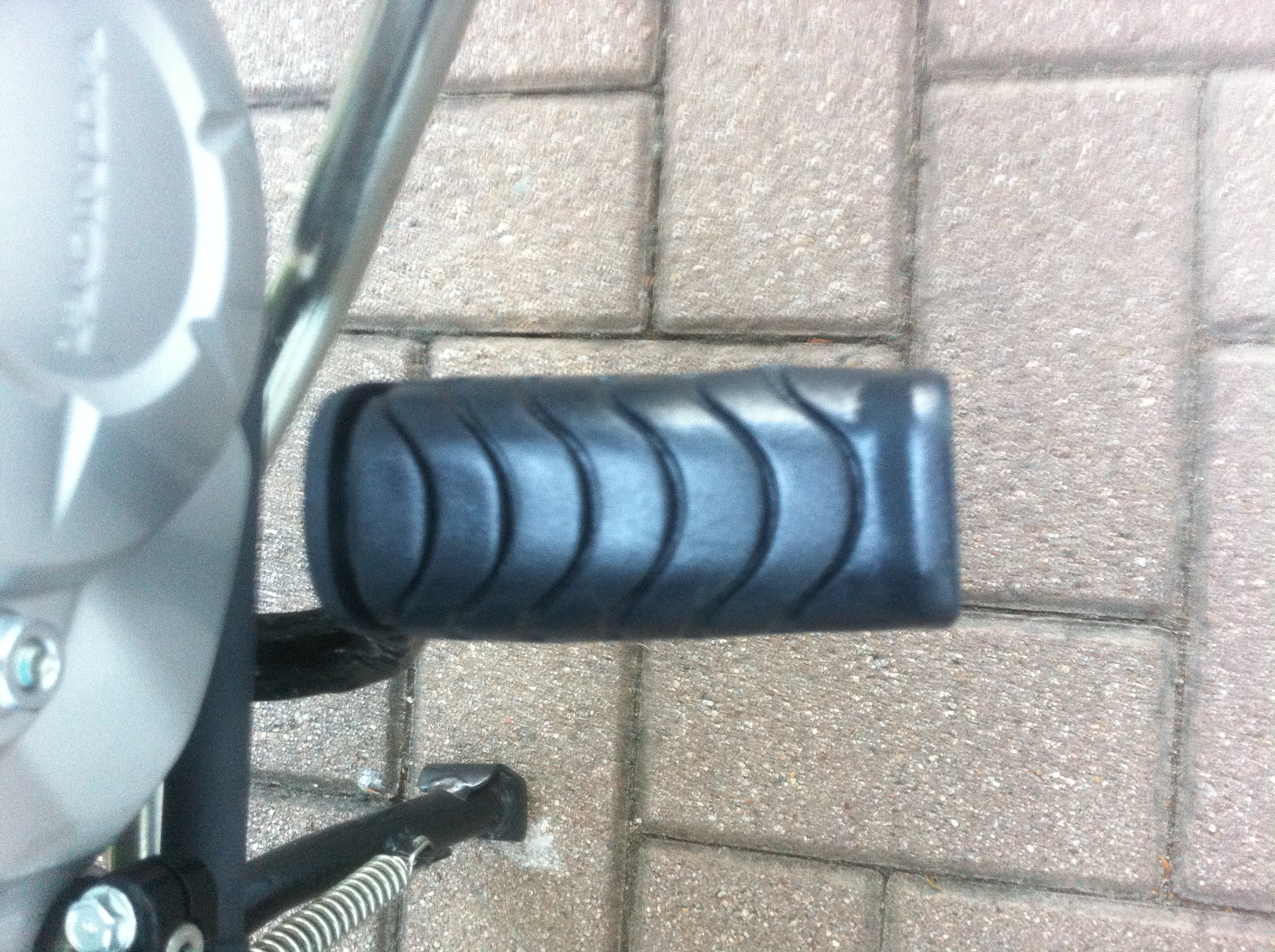

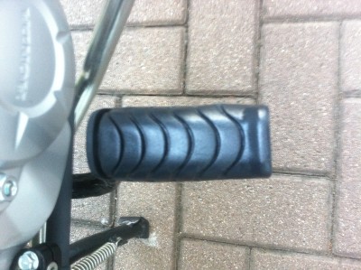

So, montiert sind die Gummis nun.
Die 50°C haben nicht gereicht, bei 80°C waren die neuen so weich wie die original verbauten im kaltem Zustand.
Die trockene Montage ging, musste aber trotzdem den Gummihammer für die letzten mm sachte einsetzen.
Die neuen Gummis glänzen wie ein Affena....! ;)
Bin mal gespannt wie lange sie halten, bevor Lochfrass Bürgi wieder zuschlägt. :o
Ein Paar vorher/nachher Bilder konnte ich mir nicht verkneifen. :)
Exakt so haben die auch ausgesehen die ich von TH bekommen habe. Nach kurzer Zeit haben Sie sich immer verdreht auf der Aufnahmen und am Schluss unten noch ein einzureissen.
Habe danach die von den PH montiert und die halten bis jetzt. Seit Monaten.
