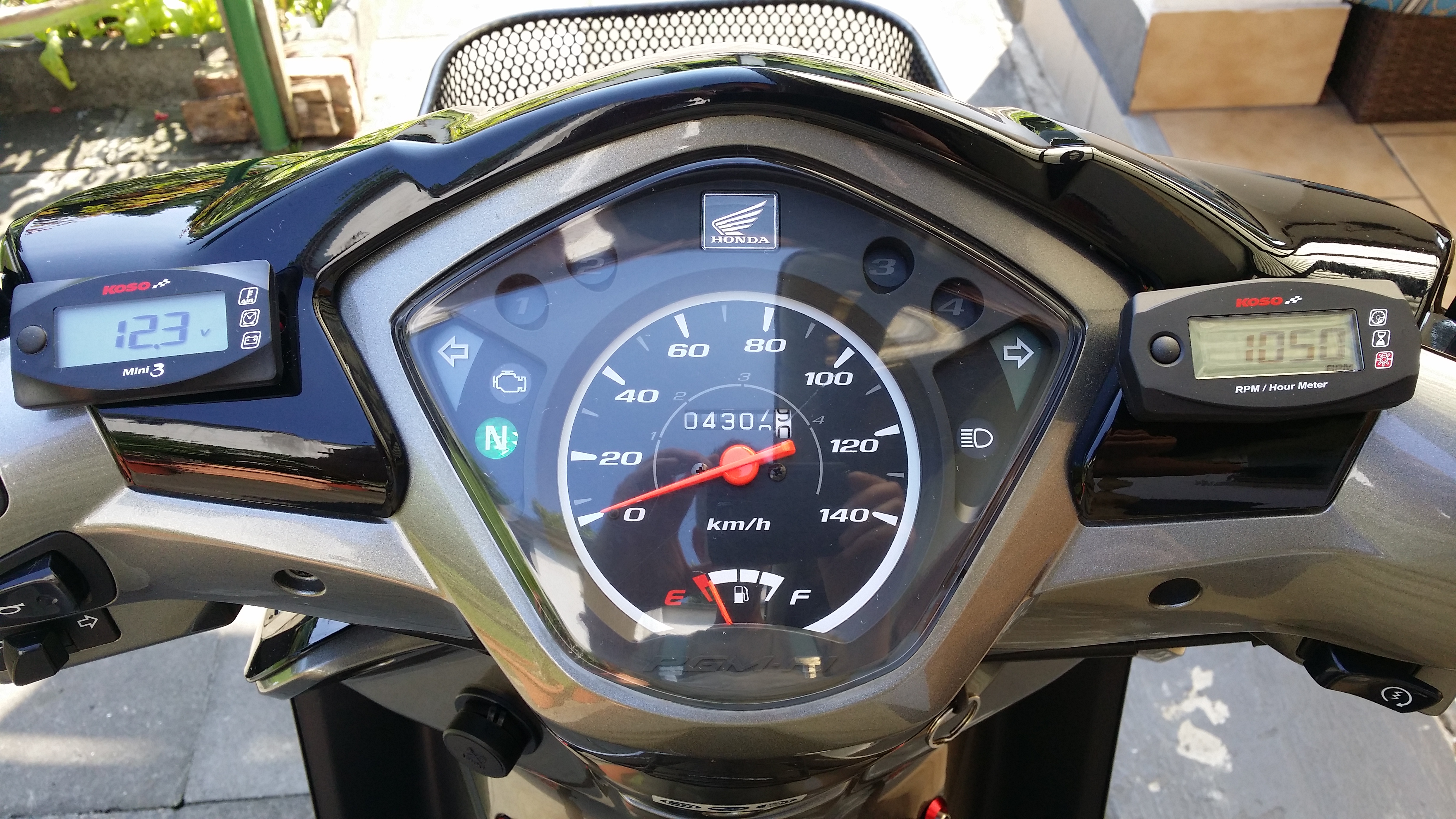

@ All
Scheint nur im Leerlauf zu schwanken.Bei der ersten Testfahrt sah es,bei konstanter Geschw.besser aus.Mußte aber zu sehr auf den Verkehr achten.
Werde nochmal berichten.Btw:Habs ca 10 mal umwickelt.
Gruß LungMike

@ Heinz
Schön das nicht nur ich verwirrt bin.Vor allem,wegen dieser Tab.auf Englisch.Obwohl ich eigentlich
Englisch gut kann.Na,ja.Aber Zeile 1 kann auch nicht richtig sein.Anzeige viel zu hoch.
Aber so siehts dann jedenfalls aus.
Btw.Bin für weitere Vorschläge offen.
Gruß LungMike
Gruß LungMike

Re: Zündfolge?
Wenn es Dich verwirrt, dann vergiss die Tabelle. Du sollst einfach nur einstellen wie oft der Motor einen Zündfunken hat pro KW Umdrehung (dafür ist die Tabelle da, die kann ich aber auch gerne versuchen zu erklären wenn Du möchtest und es nicht noch weiter verwirrt). Das ist (wie wir mittlerweile geklärt haben, ich verlasse mich da jetzt einfach mal auf die Aussage der anderen) 1 Zündung pro KW Umdrehung (auch wenn technisch notwendig nur eine Zündung alle 2 Umdrehungen = 0,5). Wenn Du also auf 1 eingestellt hast dann passt das von der Einstellung.
Drehzahl viel zu hoch? Ich gehe mal davon aus das rechts der DZM ist und der Motor da im Leerlauf läuft?
In diesem Fall wäre die Anzeige zu niedrig oder der Motor läuft zu langsam da Leerlauf 1400/min +/- 100/min liegen sollte.

@ BlackFly
Drehzahl zu hoch bezog sich auf das Post von Heinz,als er meinte Zeile 1 in der Tab.wäre richtig.
Das bild zeigt jedoch einstellung auf Zeile 2.Und da schwankt die Dz.von 800 - 1280U/min.
Beim fahren stabilisiert sie sich jedoch.Muß mal die Endgeschwindigkeit mit der Drehzahl vergleichen.
Dann wirds wohl eindeutiger.Vll.morgen.
Gruß LungMike
Gruß LungMike

Re: Zündfolge?
Vergiss die "Zeilen", rede lieber von dem eingestellten Wert. Dieser sollte "1" betragen.
Wenn Du also 1 eingestellt hast und die angezeigte Drehzahl ist ca die hälfte von dem was es sein sollte, dann ist doch 0,5 richtig und die aussagen hier falsch
Wenn Du 0,5 eingestellt hast und die Anzeige ist das doppelte von dem was es sein sollte, dann wäre 1 die richtige Einstellung. (Wenn ich Dich richtig verstehe hattest Du 0,5 eingestellt und die werte waren viel zu hoch? Dann scheint dieser Fall hier ja zuzutreffen und 1 ist die richtige Einstellung)
Wenn die Anzeige einen Wert anzeigt der nicht entweder die hälfte oder das doppelte ist, dann sollte ein Messfehler vorliegen oder der Motor ist falsch eingestellt.
PS: Die Koso Teile sind eigentlich nicht die schlechtesten, darum würde ich an der stelle jetzt nicht vermuten das das Teil unbedingt falsch misst...
Wenn Du allerdings schwankende Werte hast, dann ist das nicht gut bzw sollte so nicht sein. Hast Du schonmal die Wicklungen um das Zündkabel an eine andere Stelle geschoben? Schiebe z.B. mal auf den Kerzenstecker oder ganz an die Zündspule heran. Eigentlich sollte ein stabiler wert zustande kommen.
Gerade auch wenn die Anzeige nur im Stand schwankt sieht das für mcih aus das die Abschirmung zu gut ist (im stand ist der Zündfunke auch deutlcih schwächer), da kann es helfen wenn Du eine stelle findest an der die Abschirmung nicht so gut ist und da bleiben dann eigentlich nur die beiden "Enden" des kabels

@ BlackFly
Danke für den Tip.Werde es mal verschieben und berichten.
Gruß LungMike
