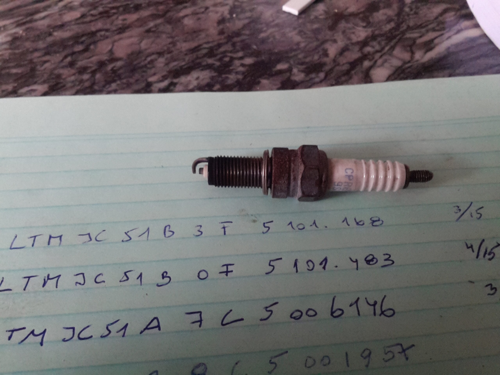

Diskussion ueber eine Zuendkerze?
Jene "fertige" Kerze mit ca. 35.000 km hatte ca. 1,25 mm Spalt, zuendete sehr gut und war auch nicht auffaellig bzgl. Mehrverbrauch oder fuehlbar weniger Leistung.
Meine Kerze in meiner Wave bleibt bis zum Schluss (angepeilte 50.000 km). Ich werde sie alle paar tausend km abbildern und reinstellen. Ich fahre Iridiums in der BMW & Harley, aber bei 8 PS ein Kerzenwunder(tuning) kommt mir nicht in den Sinn.

danke fürs Bild. Die Kerze sieht aus der Ferne wirklich noch gut aus. Was hast du für Erfahrungen mit den Iridiums gemacht? Laufen die Maschinen besser, verbrauchen sie weniger?
Meine vor zwei Tagen umgerüstete Gas Dose scheint subjektiv besser zu laufen. Dies kann aber auf dem Placebo Effekt beruhen, da ich mir dies wünsche. Mal sehen, ob das beim Spritverbrauch zu bemerken ist. Da ich mir für die Wave bereits eine IX Kerze bestellt habe, werde ich sie ausprobieren. Ich berichte dann über meine Erfahrungen damit.
Tybrin
Tybrin
- Beiträge: 7204
Re: Zündkerze
bei der BMW R100RS von 1987, mit Verdichtung 1 : 8,6 bin ich voll begeistert, ca. 10.000 km gefahren.
Bei der Sportster 883 von 1995, mit Verdichtung 1 : 9,0 merke ich keinen Unterschied. 300 km gefahren, wegen Wavemania.
Der Preis von netto etwa € 15 pro Kerze ist doch egal, oder!
ps: Intervall 20.000 km ist gut, dann hat man eine in Reserve.

Hallo zusammen,
ich habe heute die sündhaft teure und wahrscheinlich überflüssige Kerze aus Japan erhalten. Ja, es gibt sie wirklich, die CPR6EAIX-9S. Höchstwahrscheinlich werde ich den Unterschied nicht Mals merken. Aber es musste sein. Nach dem Ventile einstellen werde ich sie einbauen.
Es grüßt ein dem Placebo- Effekt vertrauender
Tybrin
P.S. Meine Dose läuft mit den Iridiums übrigens deutlich geschmeidiger, aber nicht messbar sparsamer.
