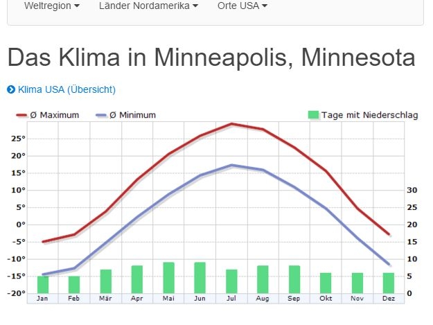

OT
Durch Zufall kam ich auf diese Definition von Kälte :o
