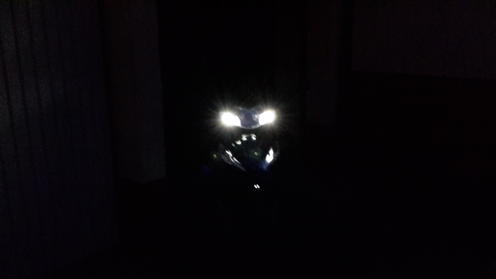

Gibt ein weg eine stärkeren Haubtscheinwerfer Birne zu verbauen ohne big trouble
Die beiden Positionslampen gegen helle Led "Birnen" tauschen und/ oder besser am geschalteten Pluspol anschliessen= auch bei abgewürgten/stehenden Motor noch erkennbar und ca 8 Watt gespart auf dem Lichtkreis. Dazu die Nummernschildbeleuchtung auf LED umrüsten.
Bringt nochmals ca 4 Watt und wenn man dann das Rücklicht selber noch am geschalteten Pluspol anschliessen ( 5 Watt ) dürfte das ganze funktionieren.
