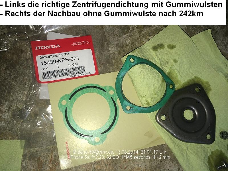

falsche Zentrifugendichtung nach 242 km gewechselt:
