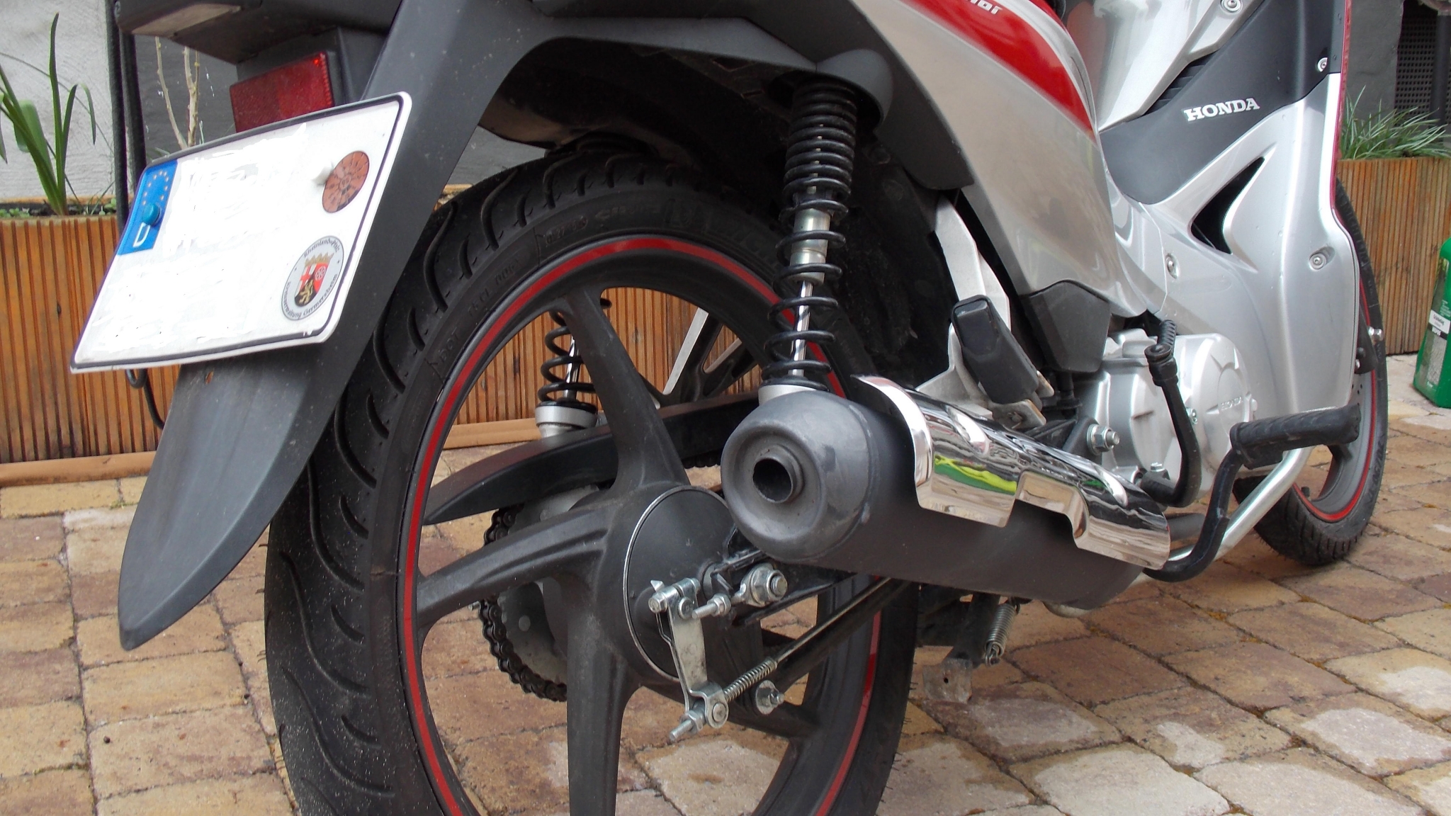

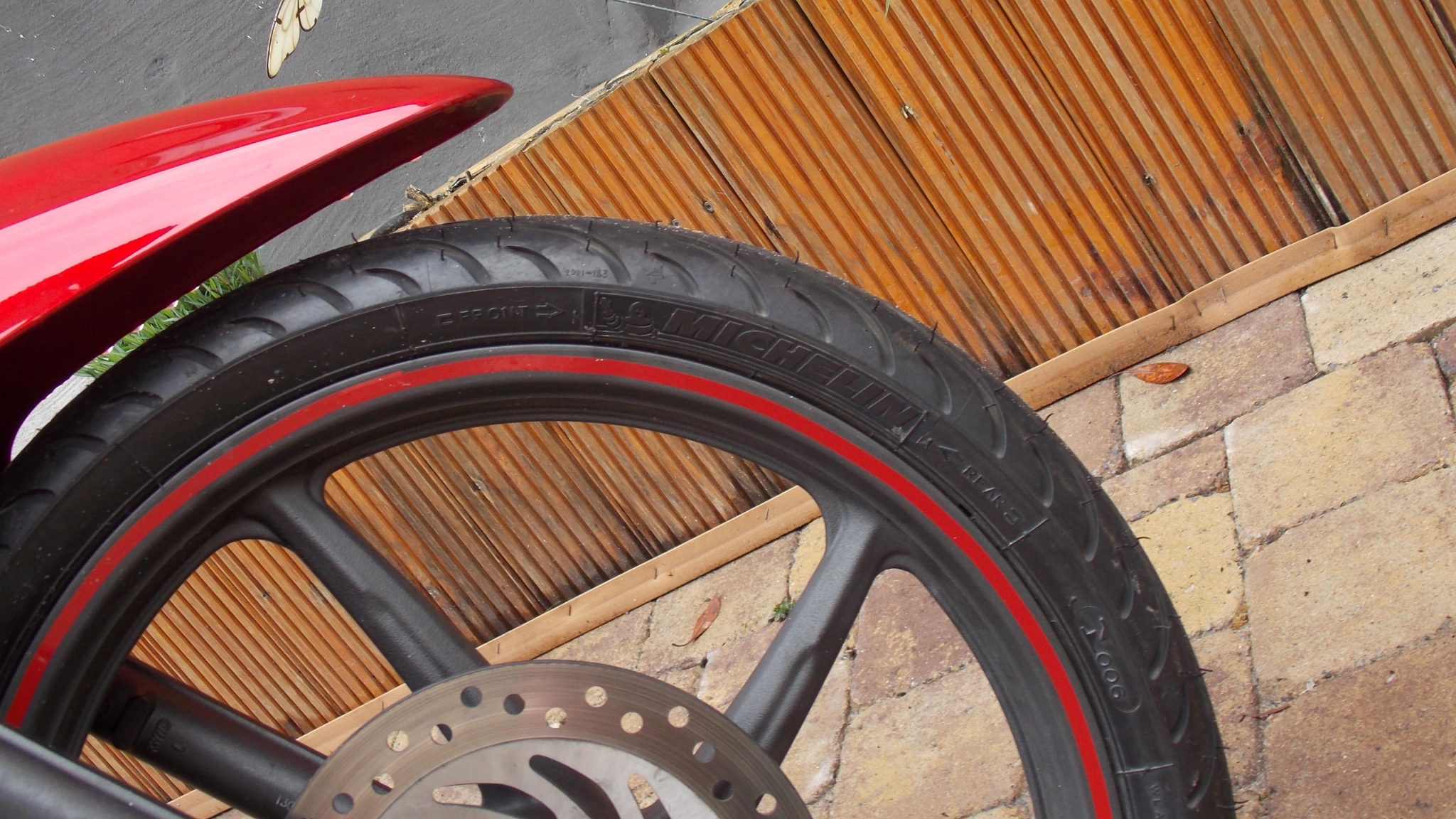

Meine Empfehlung
Ich habe jetzt seit 2 Wochen den Michelin Pilot Street vorne und hinten drauf - die Wave fährt sich dadurch im Nassen wie auf Schienen.
Ich fahre von der Arbeit nach Hause jedesmal die selbe langgezogene Kurve der Autobahnausfahrt und kann jetzt bei Regen Vollgas
stehen lassen weil der Reifen hat Grip ohne Ende. Mit dem halbwegs abgefahrenen Originalreifen war bei knapp 70 Schluß.
Allerdings bin ich nicht einer, der dabei bis auf den letzten Cent der Kosten schaut; preislich könnte er nicht mit dem original mithalten.
