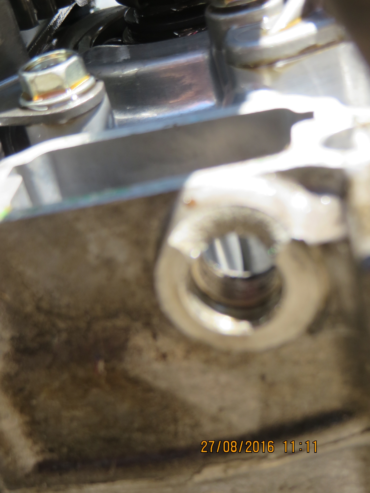

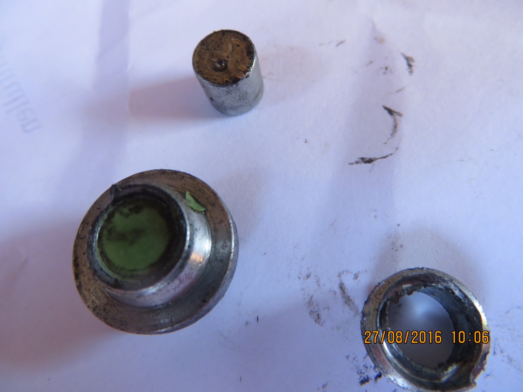

Hallo , vielen Dank für die rege Anteilnahme . Ich habe morgen einen Tag frei und werde bis morgen abend ein paar Bilder reinsetzen . Es handelt sich um das gute Teil aus Nürnberg , abgescherter Schraubenkopf , Magnet und Restgewinde also 3 Teile und einige scheinen dies auch im "zerlegten Zustand " zu kennen . Ich versuche Detailbilder hinzubekommen , damit jeder selbst entscheiden kann wie lang er das Model drin lassen will . Will keine Bewertung abgeben , auch keine Schuldzuweisung einfach nur informieren und eventuell Kommentare lesen . Ich fahre beruflich Auto , habe deshalb nur Motorrad , Moped und bin also darauf angewiesen deshalb etwas Stress bei mir . Ich bin ein echt überzeugter Wave Fahrer . Habe in einem Jahr über 16000 km hinter mir . Ich hatte einfach einen schlechten Tag , Kann vielleicht jeden mal passieren . Morgen komm en die Bilder und vielleicht sieht nächste Woche die Welt ganz anders aus .
Als ich vom Freundlichen eine neue Ölablaßschraube (M12*1,5 aber mit 17 Schlüsselweite) bekam , drehte ich diese mit der Hand rein um den Gewindegang zu testen , ging nur am Ansatz und half dann mit einer Knarre nach . Hätte mir vorstellen können ,daß ich das Gewinde dabei kille . deshalb drehte ich nur immer leicht rein und dann wieder raus . Ohne Schmierstoff . Und dabei ist es passiert . Ich muß dabei sagen ,ich schone die Wave nicht , fahr lange Schotterstrecken , Waldwege und setze auch manchmal auf(Das ganze Jahr durch) . Vielleicht hatte das Teil schon vorher einen Lädierung . keine Ahnung . Morgen also mehr .
Und noch mal viele Dank für eure Anteilnahme.

Ja Achmedus bei mir warens dann auch 3 Teile.Der Sechskant,dann das Gewindeteil das direkt wo das Gewinde am Schraubenkopf anfängt abgescheert war(Materialstärke 0,1 bis 0,2mm max.) und der Magnet.Zu Kellererharrer muss ich aber sagen super Service denn ich habe anstandslos nachdem ich die Bilder der Schraube zugeschickt habe ne Neue bekommen
Montiert habe ich Sie allerdings wegen dieser Erfahrung nicht mehr

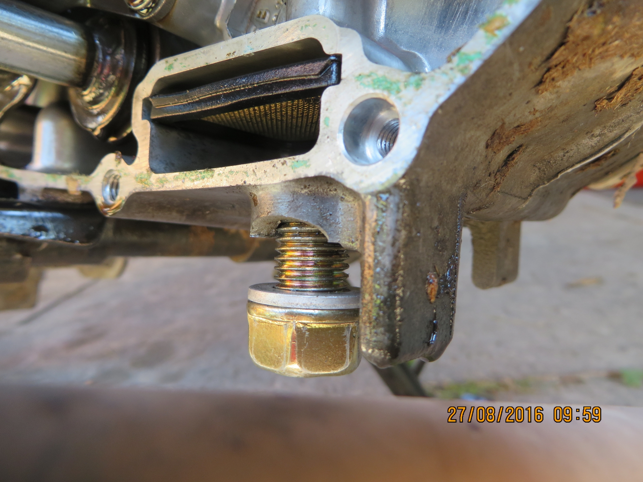

echt schöne Detailbilder. Wenn ich den Kilometerstand wüsste, 4.000 oded 24.000 km, könnte ich eventuell einen Eintrag unter "Garantiereparaturen bei der Wave" tätigen.

Aua, so ein Mist. Die tollen Kellerharrer-Magnetölablaßschrauben sind leider zu dünnwandig. Das ist sehr ärgerlich, aber bevor da noch öfters was passiert sollte Stefan alle betroffenen Kunden anmailen und ein vermindertes Anzugmoment mitteilen.
Ggf. hier ne Diskussion darüber, wie man die Dünnwandigkeit in Zukunft vermeiden könnte, z.B. längere Ölablaßschraube, wo der Magnet nur im unbelasteten Teil des Gewindes eingefasst ist oder einen schlankeren Magneten verwenden.
Das bei dem aktuellen Fall der Motorblock beschädigt ist hat nach meinem Dafürhalten nichts mit der Ölablaßschraube zu tun. Vermutlich wirklich ein Aufsetzer.
Danke Achmedus für die Beweisfotos. Damit bist Du rehabilitiert
Robert, dessen Inno auch so ein Ding hat

Also wie gesagt meine Magnetschraube im zerlegten Zustand sieht genau so aus und das angezogen mit nem Hazet Drehmomentschlüssel(Bediener KFZ Mechaniker).Ich benutze wie gesagt wieder die Honda Schraube und fertig da ich wie bei anderen Änderungen mitlerweile denke der Motor ist so ausgereift und wen Honda wollte dann hätten Sie........
