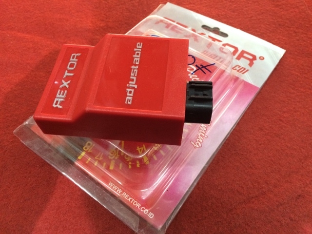

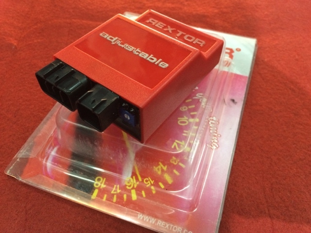

Hat jemand Infos zu der PGI, besonders welche vom Anschluss an die Wave 110i passt?
Denn die einstellbaren sollten ja dann optimal zum Anpassen der Spritmenge sein.
