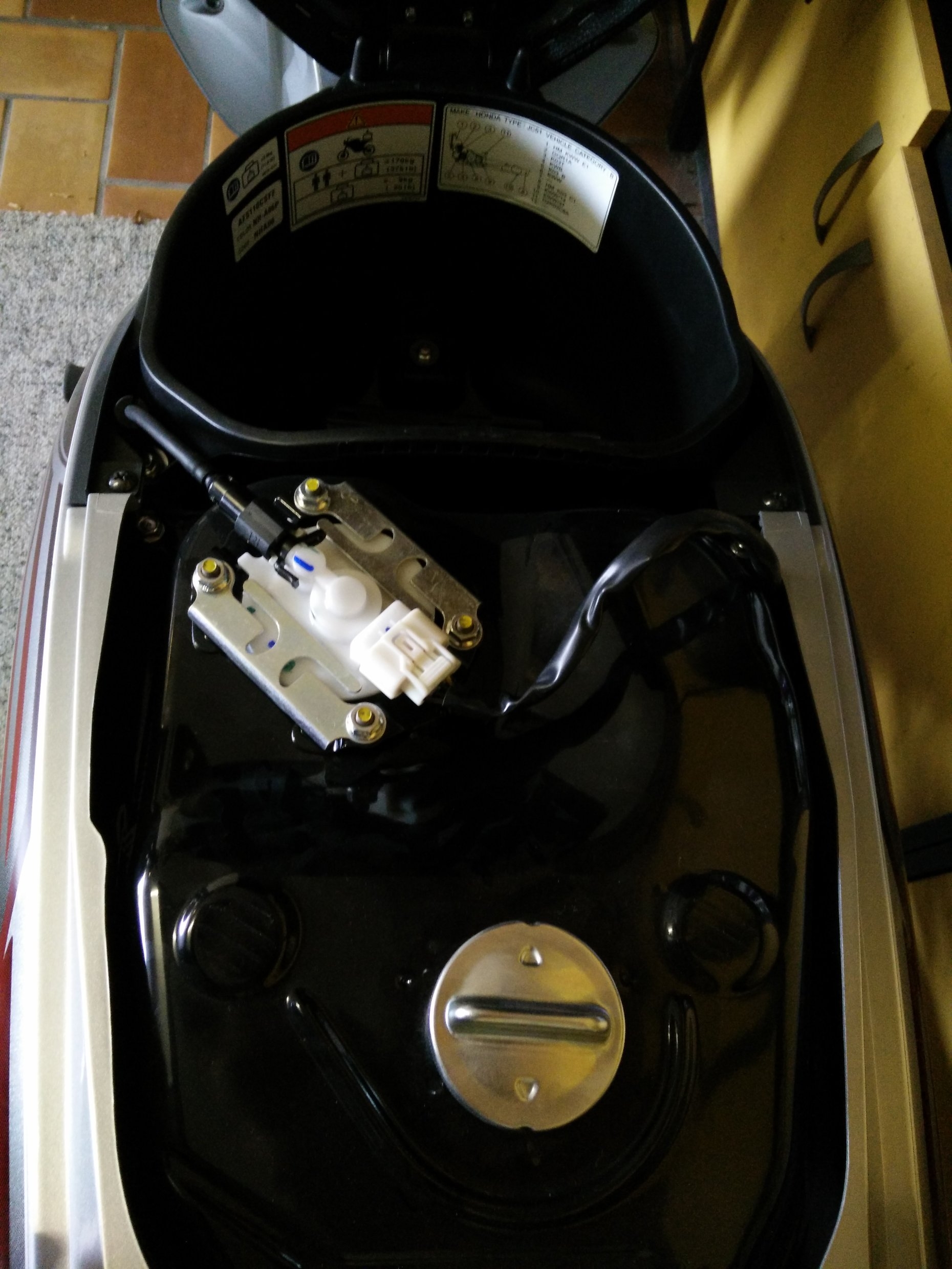

die Zündung geht an, aber wenn man mit dem Elektrostarter starten möchte, hört man nur ein leises Surren und die Batterie Kontrollleuchte im Display leuchtet auf. Ist wohl einfach entladen.
Das Bild hier habe ich spontan auf dem Handy, vielleicht erkennt man, was man sehen möchte. Ansonsten sage ich meinem Vater er soll mir noch ein anderes/besseres Bild rüberfaxen
Da habe ich jedenfalls noch keine rote Abdeckung für den Pluspol gefunden...

Ich habe zum Vergleich nur Inno, Adrett und Nexxe.
Alle diese E-Start-Cubs haben rechteckige Batterien.
Die Wave vom Bruder, soweit ich mich erinnern kann,
auch.
Ich schätze jetzt mal, Soll-Kapazität 5 bis 6 Amperestunden.
Auf dem Foto erkenne ich eine quadratische Batterie,
so wie bei Honda CB-50, also OHNE Starter-Funktion.
Demnach nur 2 bis 3 Ah - und damit überhaupt nicht
geeignet fürs E-Starten.
Es könnte also sein, daß der Verkäufer die vergammelte
Originalbatterie ersetzt hat durch die billigst-mögliche
für rund 15 Euro. Das muss geklärt werden!

Mmmh, ich sehe da nur die Benzinpumpe ohne die Abdeckung (da passt der umgedrehte Tankdeckel prima rein damit man den nicht verlegt/verliert/runterfällt).
Die Batterie ist unter einer schwarzen Abdeckung IN der "Helmbox".

in der Betriebsanleitung stand etwas von einer 2 Ampere Batterie, das scheint schon zu stimmen.
die besagte Abdeckung mit dem Tankdeckelfach war genau da drüber, richtig

Und ich habe mich schon gewundert, dass nirgendwo Plus und Minuspol markiert war

Das Foto ist wie schon beschrieben das Benzin pümperl...
Die Batterie ist im “Helmfach“, eine Schraube lösen, Abdeckung runter, schon hat man den Saftspender, plus erkennt man am +Zeichen oder der roten Gummiabdeckung.
