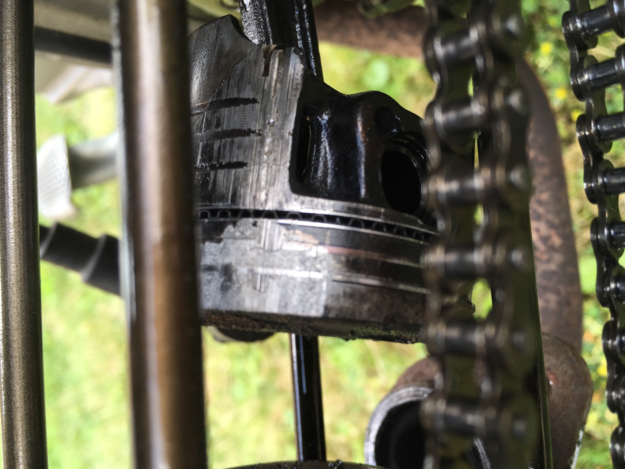

So Leute, danke für Eure Tips. Nachdem der Kompressionsmesser heute eingetroffen ist, hat sich rausgestellt, dass gar kein Druck drauf ist. Nach Abbau des Zylinders zeigt sich, dass es offenbar einen Kolbenfresser gegeben hat, siehe Foto. Der Kolbenring ist regelrecht in der Rille festgeschweißt.
Unangenehmer Nebeneffekt: Beim Abschrauben des Zahnrades auf der Nockenwelle ist die Schraube abgerissen. Mal sehen, wie ich den Überrest aus der Nockenwelle kriege...
Nicht ganz ersichtlich ist, ob der Zylinder in Mitleidenschaft gezogen wurde. Zumindest sind keine Längsrillen erkenn- oder fühlbar.
Gretchenfrage nun: Wo bekomme ich Ersatz her? Bei eBay scheint nichts im Angebot zu sein.
Taugt das 123ccm-Teil von Hood was?

Die Ölpumpe wird Späne gefressen haben.

was hast du denn da angestellt, da ist ja alles hin.
Späne in allen Fugen und Ritzen > der Motor muss zerlegt werden

Ja, ums aufdröseln kommt man da leider nicht rum bei den ganzen Trümmern, die jetzt überall rumschwimmen.

Meint Ihr? Letztendlich sieht es so aus, als sei der Kolben arg zerkratzt, aber Späne hab ich da keine am Finger gehabt. Sollte derlei Abrieb nicht im Ölfilter landen?
Die Brösel am Zylinderboden sind unverbrannte Rückstände.

damals, 2016?, war ein Stehbolzen lose und der Motor verlor viel Öl. Das nun wird ein Spätschaden sein, weil keine ausreichende Schmierung stattfand.
Verkaufen, zerlegen, zum OST mitbringen. Such es dir aus.

wie sah denn das Motoröl aus? Wie sieht die Zentrifuge aus?
Kann mir nicht vorstellen, dass das keine Geräusche gemacht hat

Der Kolben sieht nach festem Ölmangel aus. Dafür wird es einen Grund geben. Geräusche wird das keine großen machen, wenn der frisst.

so verkockt wie das alles aussieht war da schon länger wo ein problem . ich denke mit schnell mal kolben wechseln is es nicht abgetan .
der motor sollte aufgemacht , gereinigt und vor allen alles durchgeblasen werden was an bohrungen vorhanden ist . dabei auch kontroliieren ob wirklich luft durchgeht .
die ölpumpe einmal ausbauen und ersetzen dürfte nicht schaden . vieleicht findest du auch wo einen ersatzmotor und dann kann man in ruhe den anderen
zerlegen und begutachten . oder ein forumsuser erbarmt sich und baut ihn wieder auf .
wie gesagt , aus meiner sicht ist der feheler ein schleichender und schnell mal kolbenwechsel is nicht

Der Vorposter hat schon recht. Man ist gut beraten wenn man die Ursache für den Schaden eliminiert als nur den Schaden selbst zu beheben. Denn dann wird er wieder kommen. Nur das ist für viele eine längst vergessene Erkenntnis.
