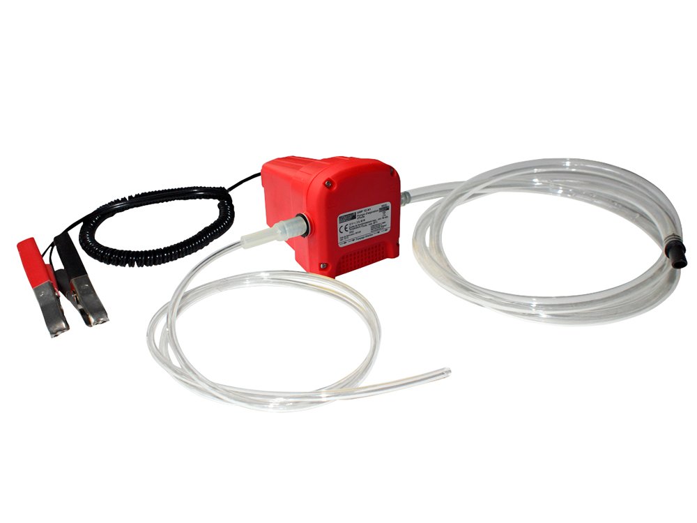

Gestern angekommen. In zukunft werde ich das meistens nutzen, statt die Sauerei mit dem Auslassschraube, bei alle Motorfahrzeuge.

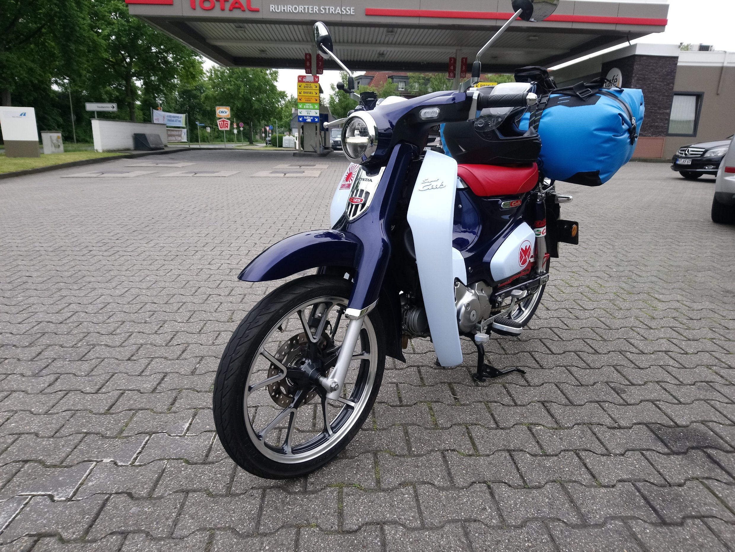

Nein, die Ablassschraube sitzt rechts. Man bekommt am meisten raus, wenn man die ’UB auf den Hauptständer stellt und am Schluss das Moped leicht nach rechts kippt.
Nur leicht, ned umhauen! :laugh2:
Das Hinterrad sollte dabei in der Höhe sein, ein volles Topcase drückt z.B. das Moped am Hauptständer hinten runter und es kommt nicht alles Öl raus.
Kickstarter zweimal (ohne Zündung) treten fördert noch einen Schluck heraus.
ich pendel vier mal nach rechts und links und es kommt immer noch was raus.... pendeln bis 45 Grad

Benutze ich seit ca. 15 Jahren, die größere Pela 6000, ein geniales Teil, leider sind nicht alle Motoren fürs absaugen ausgelegt. Mein aktueller Tiguan RLine mit SCR Kat gehört auch dazu.
Die Smarts lassen sich problemlos damit entleeren.
Guter Kauf. Bei Bauhaus im Frühjahr eine Nachbauvariante für 25€ mit Druckluftanschluss erstanden, in der Anwendung kein Vorteil erkennbar, außer weniger Körpereinsatz.

Meiner ist ein Pela 6000 Nachbau auch mit 6 Liter Fassungsvermögen.
Ich bin verwundert dass dein Tiguan nicht Ölabsaugergeichnet ist.
6 Liter Ölvulumen. Da muss ich zwischendurch ausleeren.

Ich kaufe meistens Öl in 5LIter Kanistern. Das passt hervorragend zu ausleeren vor das Gerät randvoll ist. Des weiteren muss man ständig nachpumpen wenn die Restluftmenge gegen null geht.

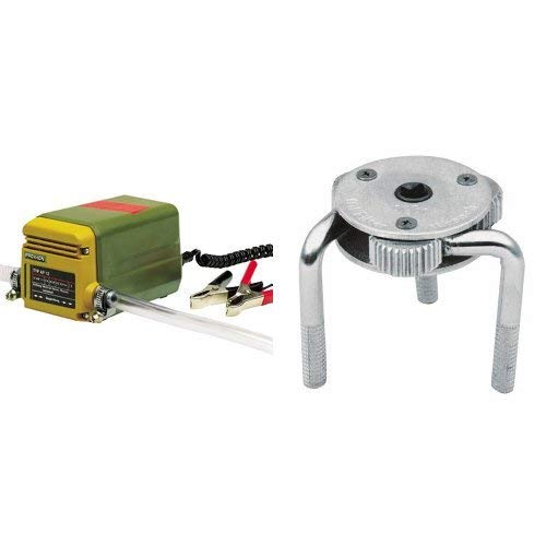

Als Alternative habe ich gerade die elektrische Proxxon AP12 Ölabsauger und nachbauten entdeckt, z.B. Eufab 21014 Ölabsaugpumpe 12V
