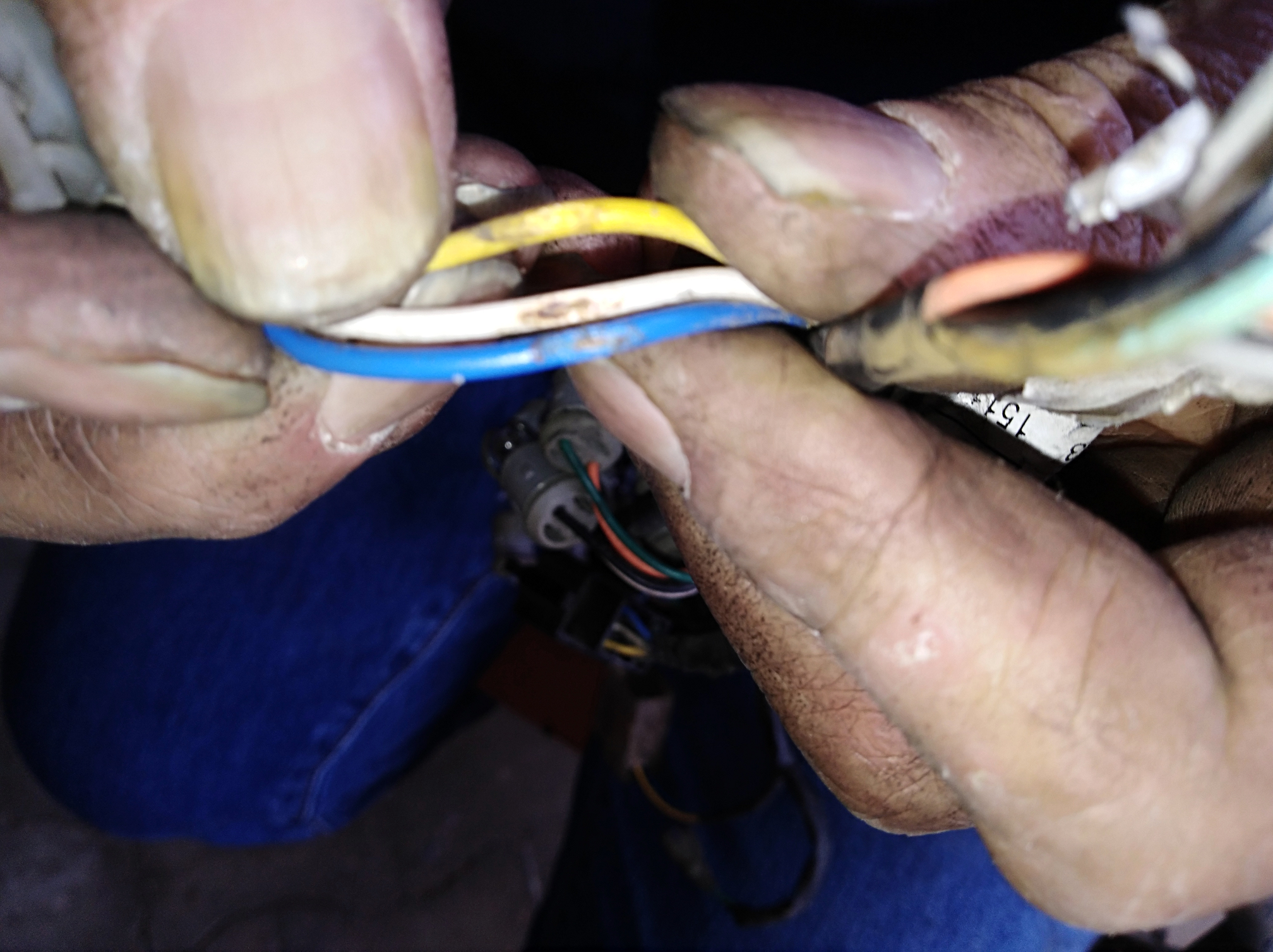

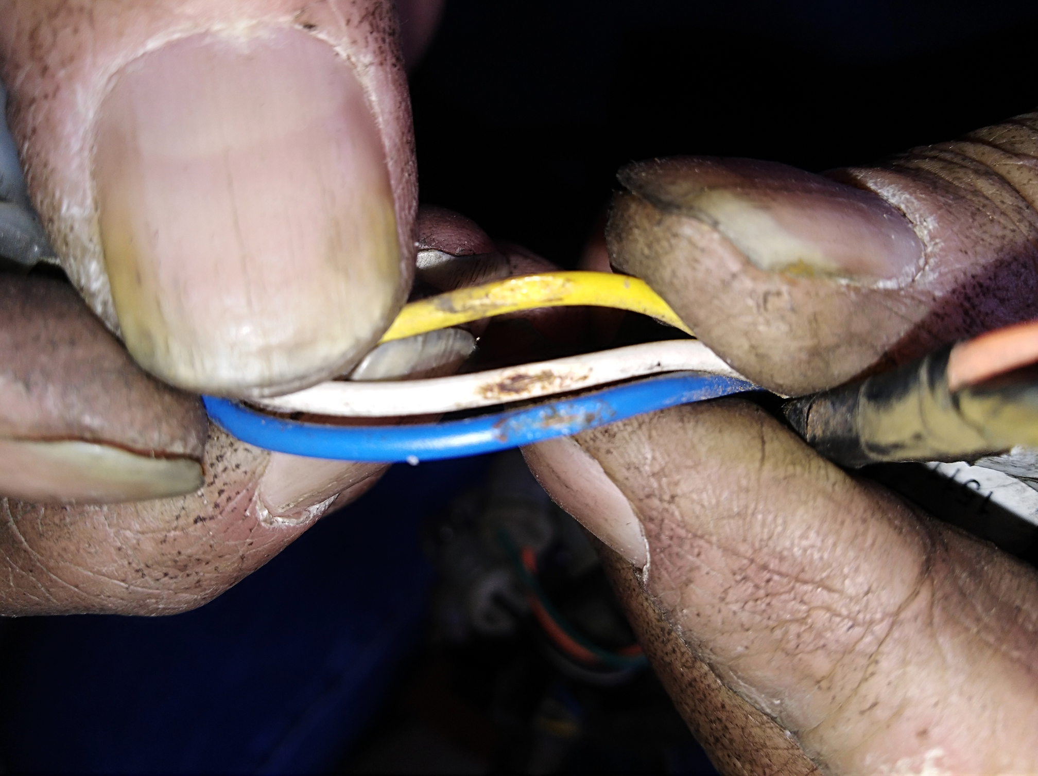

um den faden hier abzuschließen:
an der möhne hat harri in mühevoller kleinarbeit den kupferwurm unter den plastikverkleidungen gesucht und gefunden. palü hat ihn fotografiert. (an palü, bist du so nett und stellst das foto hier ein? danke!)
klarfassung: nach dem austausch des kabelbaums konnte man durchgescheuerte stellen erkennen und es lief wasser aus dem kabelbaum.
noch mal vielen dank an harri!

Hier die zwei Fotos bitte sehr
Sorry ich kriege die Fotos nicht hochgeladen.
Schick mir doch Deine Smartphone-Nummer per PN
dann schick ich dir die Fotos per Whatsapp
Gruß Paul
Palü
Beiträge: 1926
Citroen Berlingo,
Re: kupferwurmbefall einer unschuldigen wave
Beitrag von Palü »
So jetzt noch mal

Die oben beschriebene Scheuerstelle war dann doch nicht ursächlich, denn es war an der Stelle nur das Bougierrohr durch und die Isolierung der Kabel noch heile. Bei genauer Sichtung im Hellen fiel dann aber eine Scheuerstelle mit durchscheinendem Kupfer an zwei Kabeln, die Kontakt hatten, kurz vor dem Lichtschalter unter dem Lenkerplastik auf. Diese Stelle halte ich erstmal für ursächlich und die hätte man ggf auch genausogut mit Isolierband einfach isolieren können.

Die 3 oder 4 Kabel werden bis ca 3cm vor dem Schalter starr in einem Bougierrohr geführt und gehen dann als Einzelkabel in einen Mehrfachstecker. Auf diesen nicht geschützten 3 cm müssen sie um die Ecke einer Plastikführung und da hat es dann gearbeitet.
Ich bin im Moment im Krankenhaus und komme deshalb nicht ran, um Bilder zu machen. Der Palü-Paul hat sonst Bilder vor Ort gemacht.

Es wurden mit meinem Smartphone nur 2 Fotos gemacht - beide hab ich reingestellt.
