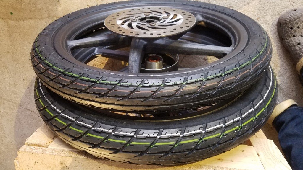

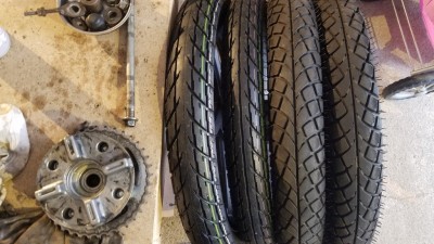

Neue Sohlen...naja, eher Asfaltschneider. :laugh2:
erinnern eher an Fahrradreifen. Schön fand ich ja in Asien das die "getuneten" CUB's eher NOCH schmälere reifen haben.

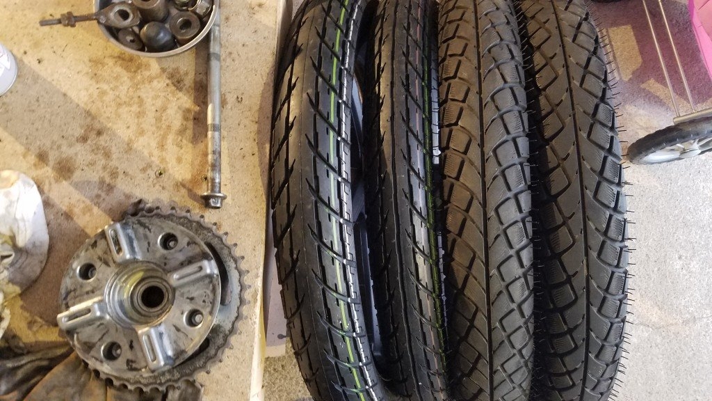

Mal als Vergleich die Heidenau's daneben....richtige Breitreifen. :roll:
Was sagte der Reifenmann? "Schade um die Reifen, bei meinem TÜV-Mann wäre es nur ein geringer Mängel gewesen wenn Sie freigängig sind"
Grrrrr :shock:
