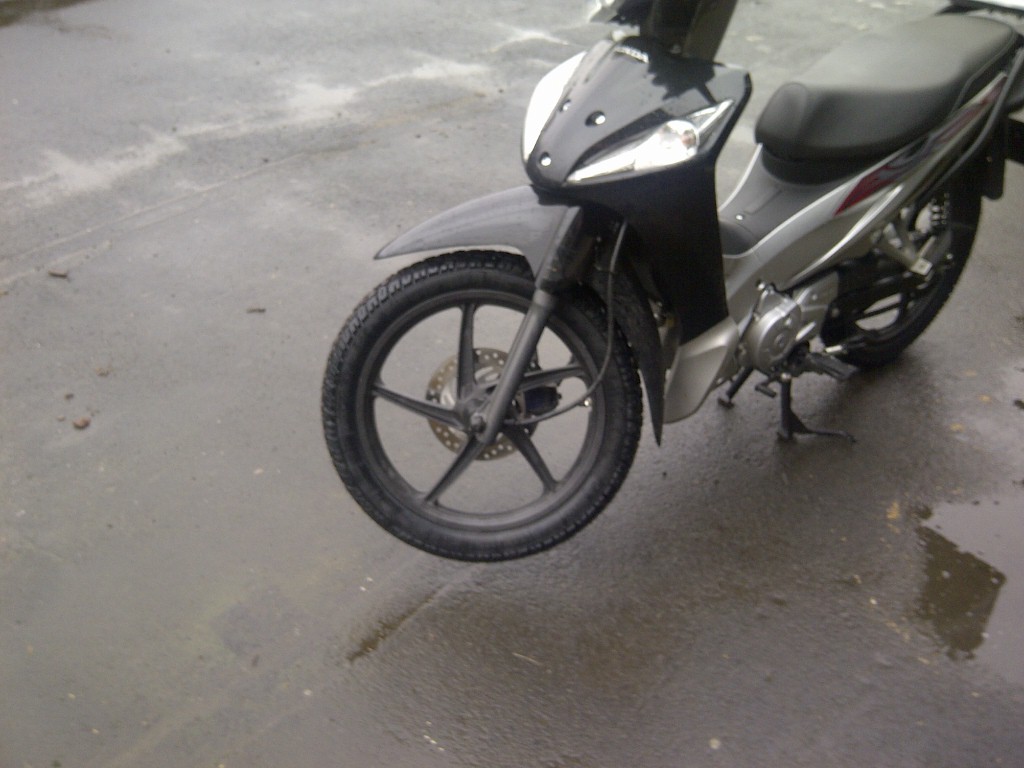

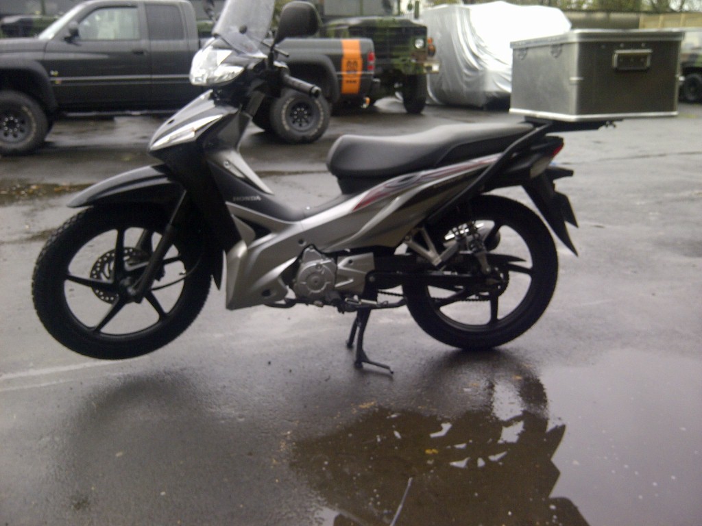

Heute habe ich hinten den K66-M+S in der Größe 80/90-17 und vorne den K58 in 2.75-17 aufgezogen. Entgegen der allgemeinen Erfahrung hier war das aufziehen des K66 inkl. abziehen des alten Reifen, bei ausgebautem Hinterrad, in ca. 15 Minuten per Hand "fast" erledigt. "Fast" deshalb, weil der schlauchlose Reifen mit Schlauch montiert wurde und auch bei knapp 6 bar immer noch nicht richtig sitzen wollte. In Höhe des Ventils ragte er zu weit aus der Felge und fast gegenüber saß der Reifen zu tief. Also nochmals demontieren und die Mutter, welche den Konus beim Ventil innen auf dem Schlauch fixiert, rausgeschmissen. Neu montiert, 5 bar drauf und alles paßte. Vorne war überhaupt kein Problem.
Der K58 vorne paßt einwandfrei und schleift auch bei scharfem Bremsen nicht. Aber er macht nicht gerade einen schlanken Schuh, gefällt mir aber besser wie das Original, fast Bobberstyle: Probefahrt:
-Abrollgeräusch ist stärker zu hören
+guter Grip (heute hier feiner Sprühregen)
+durch die höhere Reifenflanke bessere Dämpfung, die Wave fährt sich "weicher"
+Tacho nahezu genau. Bei 50Km/h: Navi zeigt 49Km/h; 80Km/h:77Km/h
Der Winter kann kommen

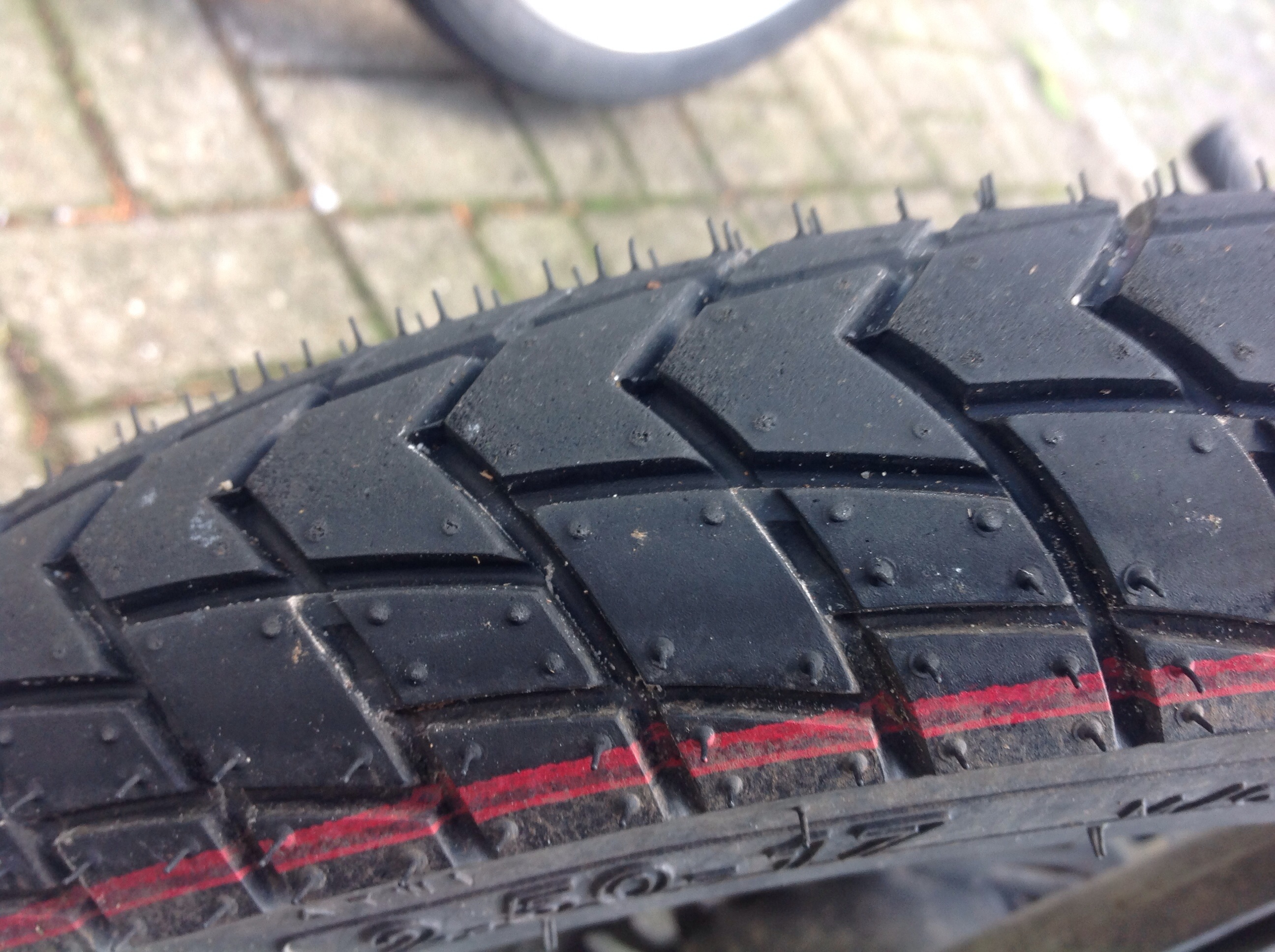

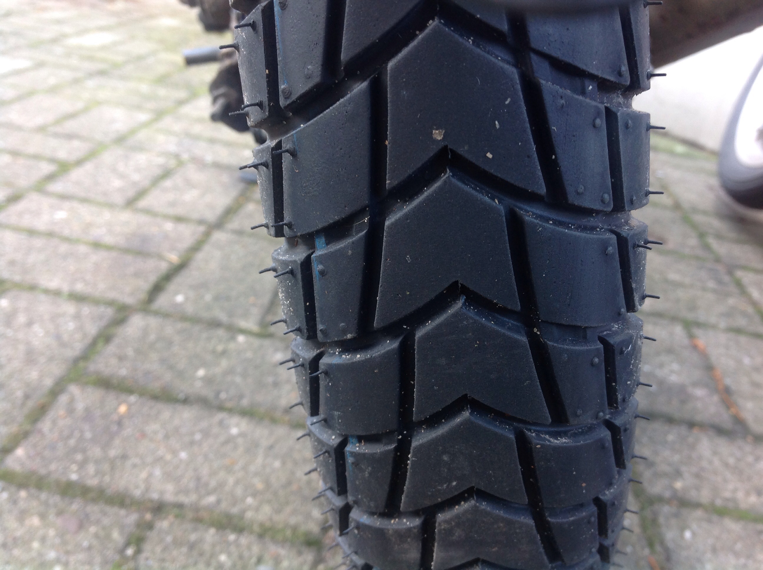

Kleines Update zu den Sava Mediterra Mc 51:
Mittlerweile 3,5-4kkm gelaufen. Ich bin mit den Reifen sehr zufrieden, höchstwahrscheinlich(von meinem Gefühl her) ist der k66 jedenfalls der spezial m+s ein wenig besser von der Performance her.
das kann aber auch daran liegen das ich mich in Bremen in nem spiegelglatten Kreisverkehr beinahe gemault hätte und der Schock noch nachwirkt
Machte nur zwiipp und hinten ging sie quer, abgefangen und aufgerichtet, Füße runter, überhaupt keine Wirkung, sehr gefühlvoll verzögert und gerade aus der Kreisbahn "geschossen" in Richtung Bordstein schlitternd. Zwei Passanten bekamen große Augen, da ich so seitlich den Radweg hoch zum stehen kam zwischen ein und Ausfahrt in den Kreisel) jungejunge da geht dir die pumpe
Kann man natürlich nicht wissen ob es mit heidenaus nicht gerutscht hätte...
Nicht das das jemand falsch versteht die heidenaus sind exzellente Reifen,
jedoch überwiegen die Vorteile des savas für mich deutlich. Zunächst mal da sie halb so viel kosten und vorraussichtlich deutlich länger halten werden. Die heidenaus sahen nach dieser Laufleistung viel mitgenommener aus. Aber seht selbst:
