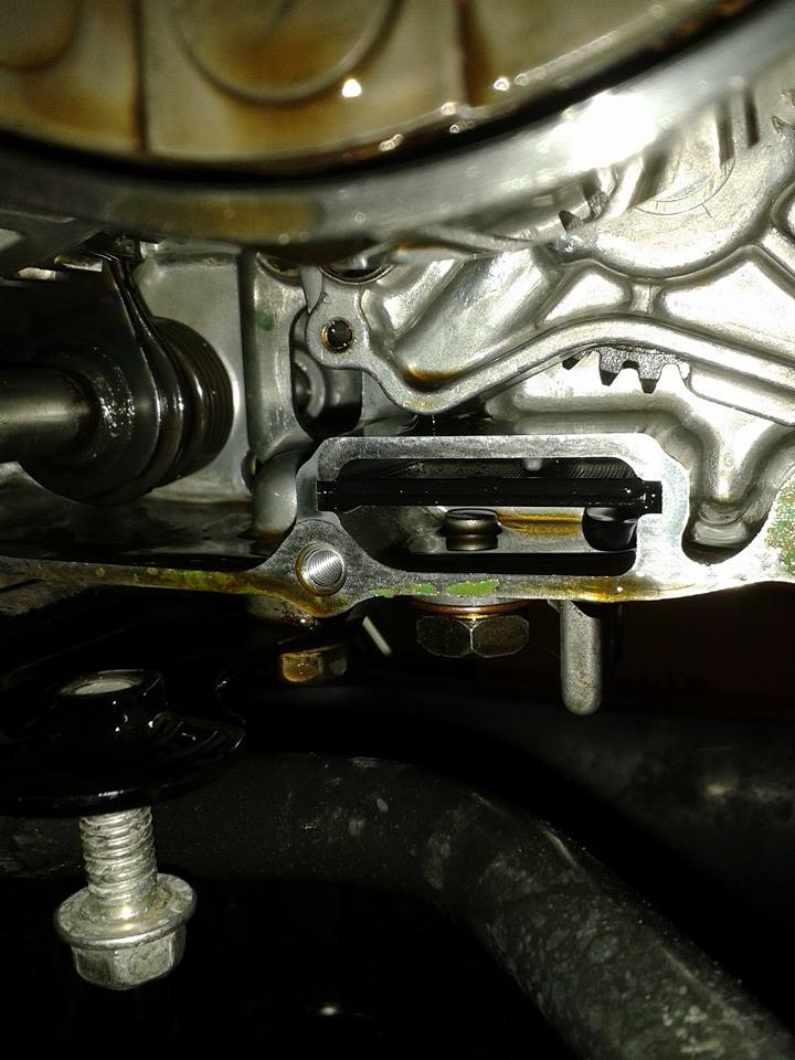

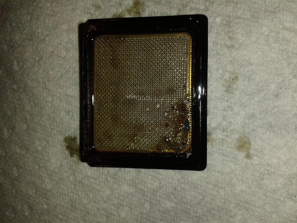

Mybluehaven hat geschrieben:Ich hatte vor einigen Monaten dazu ein Gespräch mit meinem Honda-Werkstattmeister. Der sagte mir lachend: Das Ölsieb ist ja so grob wie ein Nudelsieb, was soll da schon hängen bleiben?
Alle dicken Brocken, wie z.B. Dichtungsreste o. verklumpte Dichtungsmasse die unter dem Einfluß der Motorwärme fast flüssig wird und das Sieb zusetzt. Selbst bei einer Dax erlebt.
Das passiert natürlich erst dann wenn der Motor zur Reparatur/Inspektion mal geöffnet war.

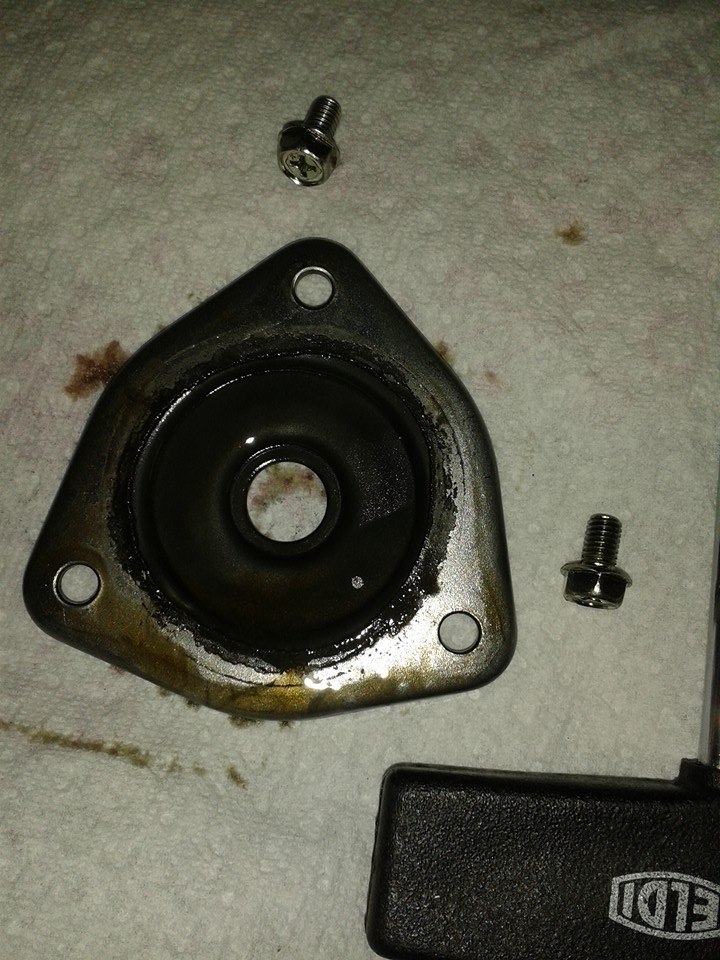

Mybluehaven hat geschrieben:Auch das Reinigen des Zentrifugalfilters könne man sich eigentlich sparen - unnötige Arbeit
Siehe Wolfgangs Pics. ;)
Das gemeine ist das man erst realisiert das die Zentrifuge mit feinsten Rückständen zugesetzt ist wenn man mit dem Finger drin rumpuhlt. Das Zeug sieht sonst so aus als wäre es Teil der Zentrifuge.
@Wolfang: Schöne Bilder. Da kann man schön sehen wieviel Schmodder sich absetzt im laufe der Zeit.
...und wie effektiv die Zentrifuge funktioniert !!

Das Sieb ist effektiv. Und die Zentrifuge auch. Da sammelt sich reichlich Schmodder und Rotz. Alle 12 tkm ist nicht unbedingt nötig. Aber beim letzten Mal (24 tkm nach der vorangegangenen) war ich doch reichlich froh, die Reinigung dieser Teile nicht weiter hinaus geschoben zu haben. Wobei ich zum Glück nicht solche fiesen Bilder sehen mußte, wie Wolfgang sie eingestellt hat...

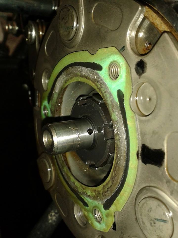

meine Standuhr hat heute Geburtstag, EZ. 08.04.2010. Da sie die Hebebühne eh seit Monaten zuparkt, teilzerlegt, habe ich heute den Kupplungsdeckel demontiert, mir die Ölzentrifuge/Ölsieb vorgenommen. KM: 8400 aktuell. Zentrifugenschrauben mit Steinle erwärmt, war allerdings nicht notwendig. Keine Schraubensicherung auf den drei Schrauben.
Deckel innen wie mit MOS2 Paste und Ablagerungen belegt. Innenkörper gereinigt mit Bremsen-u. Kupplungsreiniger, Tücher.
Ölsieb, in der Ecke verteilt fein zerriebener Abrieb.
Gleich habe ich das Vergnügen, die alten Dichtungsreste zu entfernen... Dichtungsschaber/Entferner
Zentrifugendeckel ist plan, Schrauben waren nur sehr leicht angezogen, vom Lösegefühl her zu leicht.
Die losen Hebeleien "Ausrückhebel" der Kupplung machen mir für die Montagenoch Sorgen.
Mit Fett fixieren ? Inno ankippen ... ?

""Die losen Hebeleien "Ausrückhebel" der Kupplung machen mir für die Montagenoch Sorgen.
Mit Fett fixieren ? Inno ankippen ... ?""
Ich habe sie abgekippt

Mit Fett fixieren geht auch und leicht kippen und mit Fett ist natürlich ganz easy 8-)

im unteren sieb war nicht wirklich was drinn ausser ein paar gummisreste vom siebrahmen selbst .
bin auch wie oben in den bildern zu sehn im gehäuse der siebaufnahme mal mit nem lumpen durch
da war nur minimal dreck drinn .
