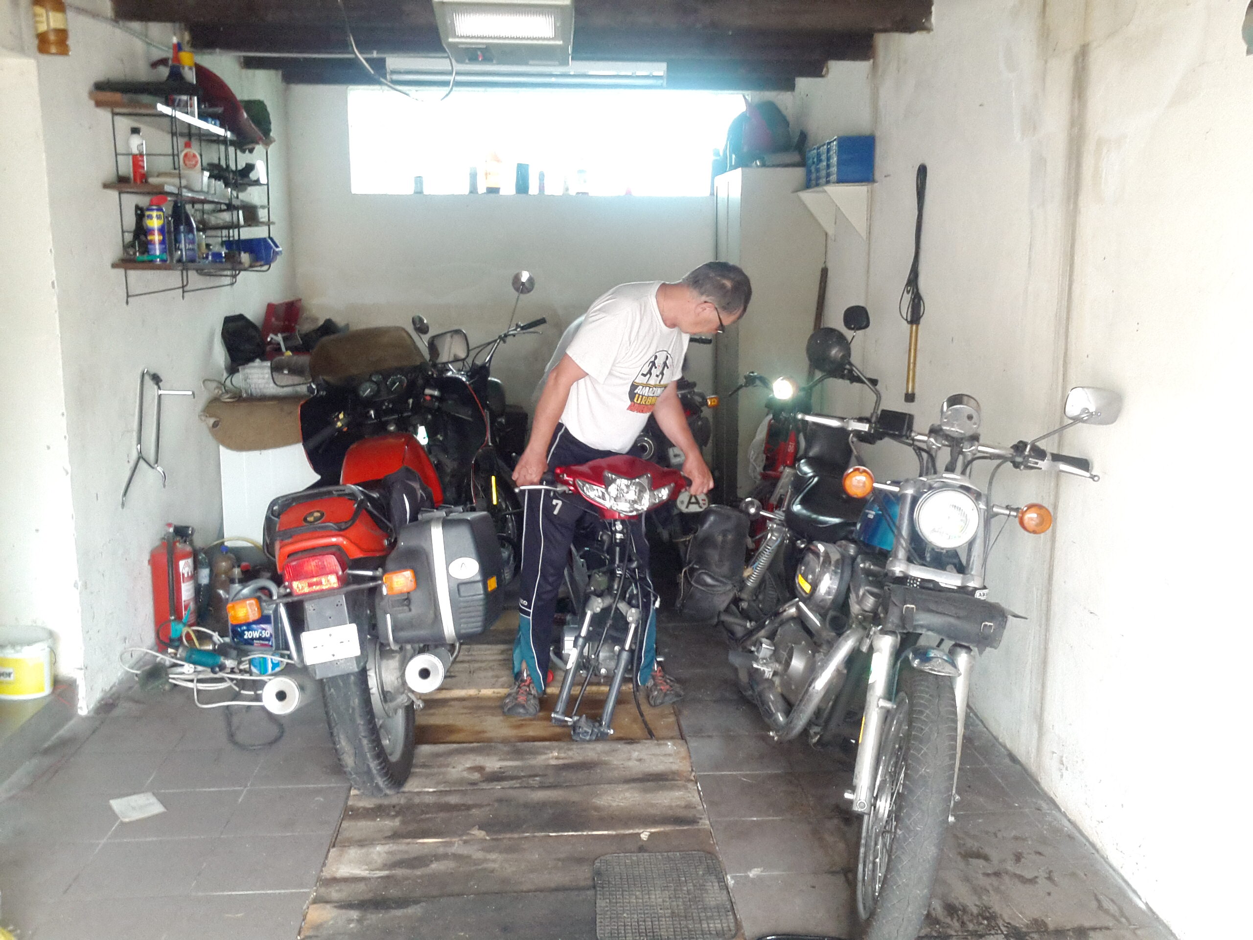

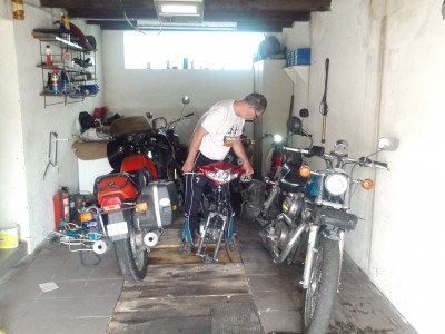

auch beim groessten Wohlwollen kommen wir ueber die Tatsache des Schmieroelmangels = trockener Motor - nicht hinweg.
Mein Rat: Kauf dir eine, so wie ich vorgestern +-€500!
Unfallwave, 6868km, 12 Mon. alt.
