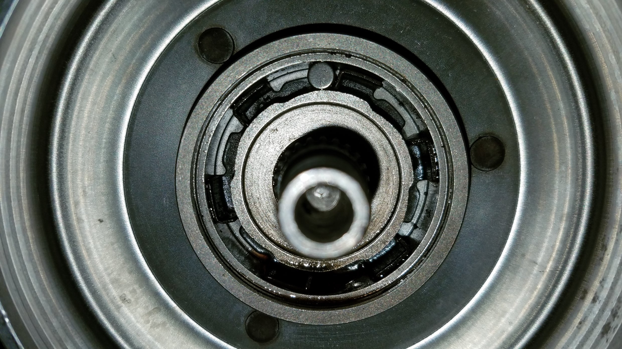

Alles kommt gut raus, aber die feste Rolle ist Fest. Hab versucht die äußere Glocke nach gegen den UZS zu drehen, und das innere dabei nicht zu bewegen, aber nix.
Hab dann die Glocke ein bisschen Warm gemacht, immer noch keine Bewegung.

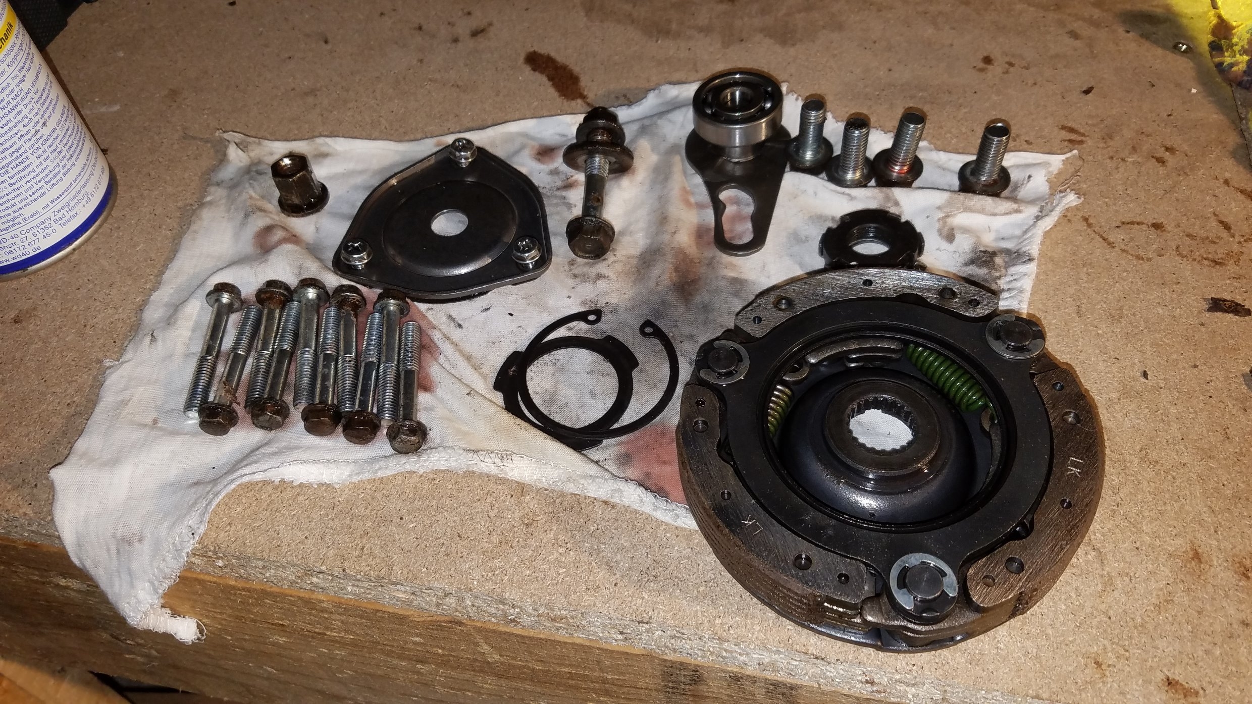

Ich hatte auch die Zeit mir die restlichen mitgelieferten Teile zu sortieren, bis auf eine Schraube für den Auspuff scheint alles da zu sein und sieht gut aus.
Auch die Fliehkraftkupplung hat noch >1mm Belag und kann also wieder eingebaut werden.

Ich habe oben schon gesagt, daß auch bei der Reparatur meiner Wave die verklemmte Rolle der Knackpunkt war. Ohne Rolle raus geht es nicht weiter
und mit steigender Wut wird halt das Werkzeug größer. Wenn Du zB mit einem stabilen Ausschläger (der sonst für Bremsbelagstifte genommen wird) hantierst, hast Du wegen der Glocke einen schlechten Winkel und mußt aufpassen, daß Du dabei nicht die Rolle querstellst,
Re: Bastelthread - Wiederaufbau WAVE110i
Der Versuch, die Glocke gegen den UZS zu drehen war wohl richtig. Versuch's mit tangentialen Schlägen am Umfang derselben. Wo ansetzen ? Schleif 'ne Kerbe rein, das Material ist doch dick genug.
Die Rolle selbst würde ich gar nicht anfassen, wie Harri schon sagte, verklemmt die sich nur noch mehr, kannst sie eigentlich nur wegschleifen.
Wenn die Rolle draussen ist, bau alles wieder zusammen. Würd' mich interessieren, wie sie sich dann fährt.
Ich dachte einst, durch Wegnahme dieser Rollen einen automatischen Freilauf realisieren zu können: Gas weg, Möpp rollt im Motor-Leerlauf weiter, ohne zu bremsen, trotz eingelegtem Gang, eventuell kann sogar der Motor abgestellt werden, bei längerer Bergab-Fahrt. Das klappt aber nicht (wo Martin mich drauf hinwies), da ja die Fliehkraftkupplung nicht ebenso trennt, bei der Gaswegnahme, wovon ich ausging, sondern erst bei geringerer Drehzahl.
Ob Olster weiterhelfen kann ? Der kennt sich doch mit Rausziehzangen aus.

Glocke drehen... irgendwie ein Spannset oder besser ne lange Metallbride drum festziehen und dann leicht in die gewünschte Richtung drauf hauen?
