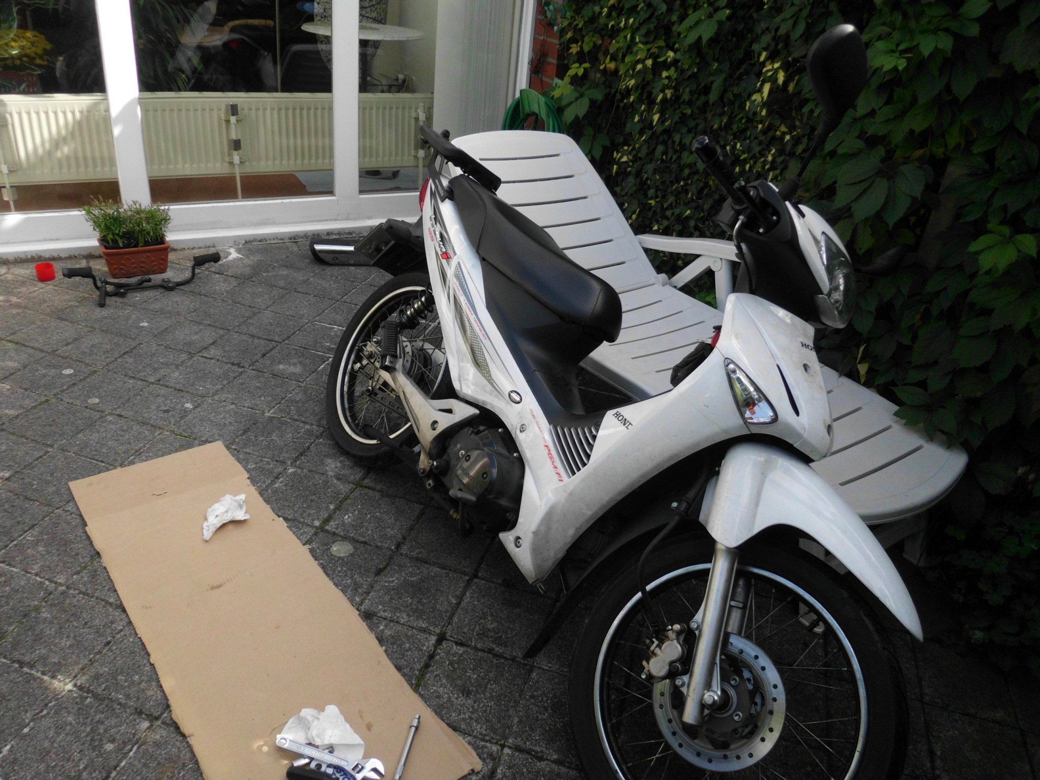

Moin,
meine INNOS haben zwischenzeitlich jeweils die 15K unbeschadet überschritten :superfreu: :superfreu: , nun habe ich ihnen die Revision der Zentrifuge verschrieben :o :o
Dichtungen für Gehäuse, Zentrifuge und Auspuffkrümmer aus Th :mrgreen: bestellt.
Dann bei schönsten Wetter gings neulich auf der Terrasse ans Werk :arrow: :arrow: :arrow:

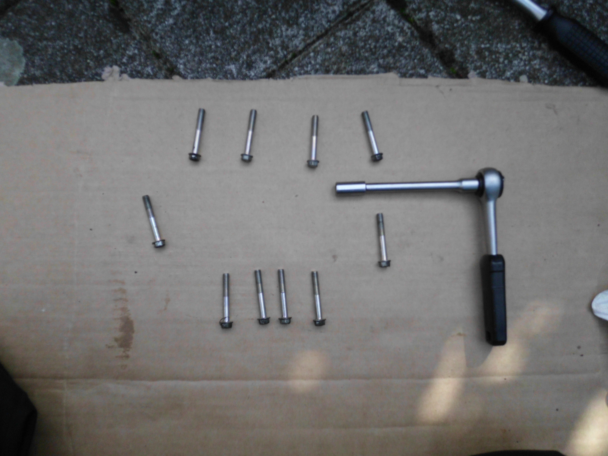

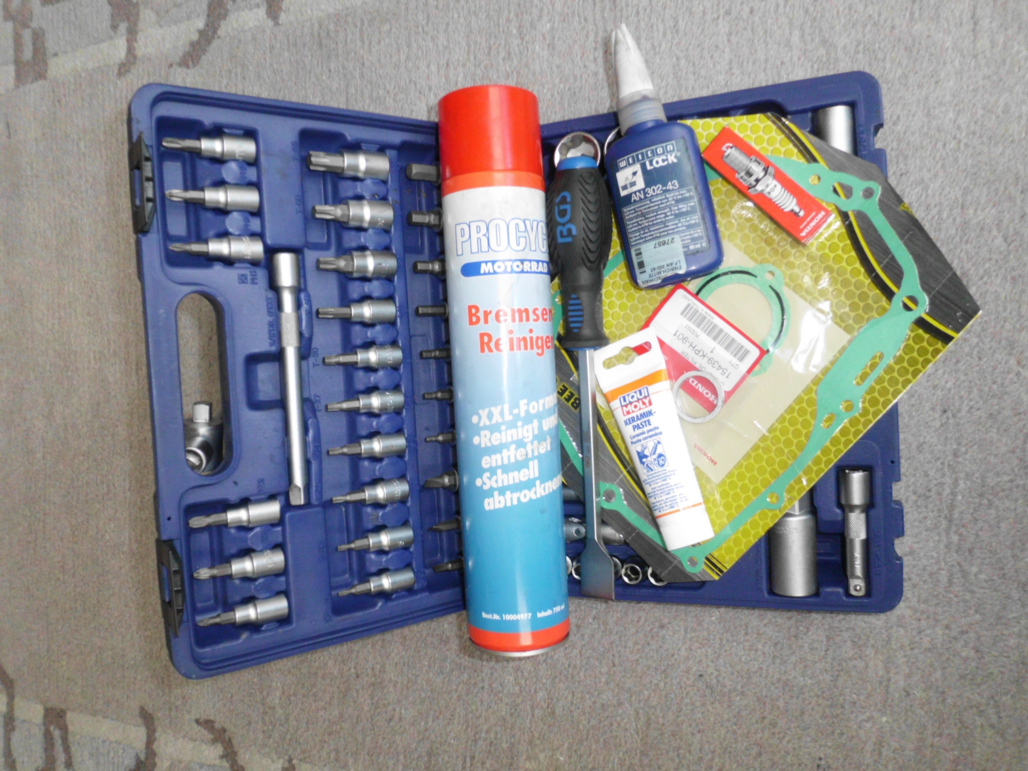

kleines Starterset
kleines Starterset

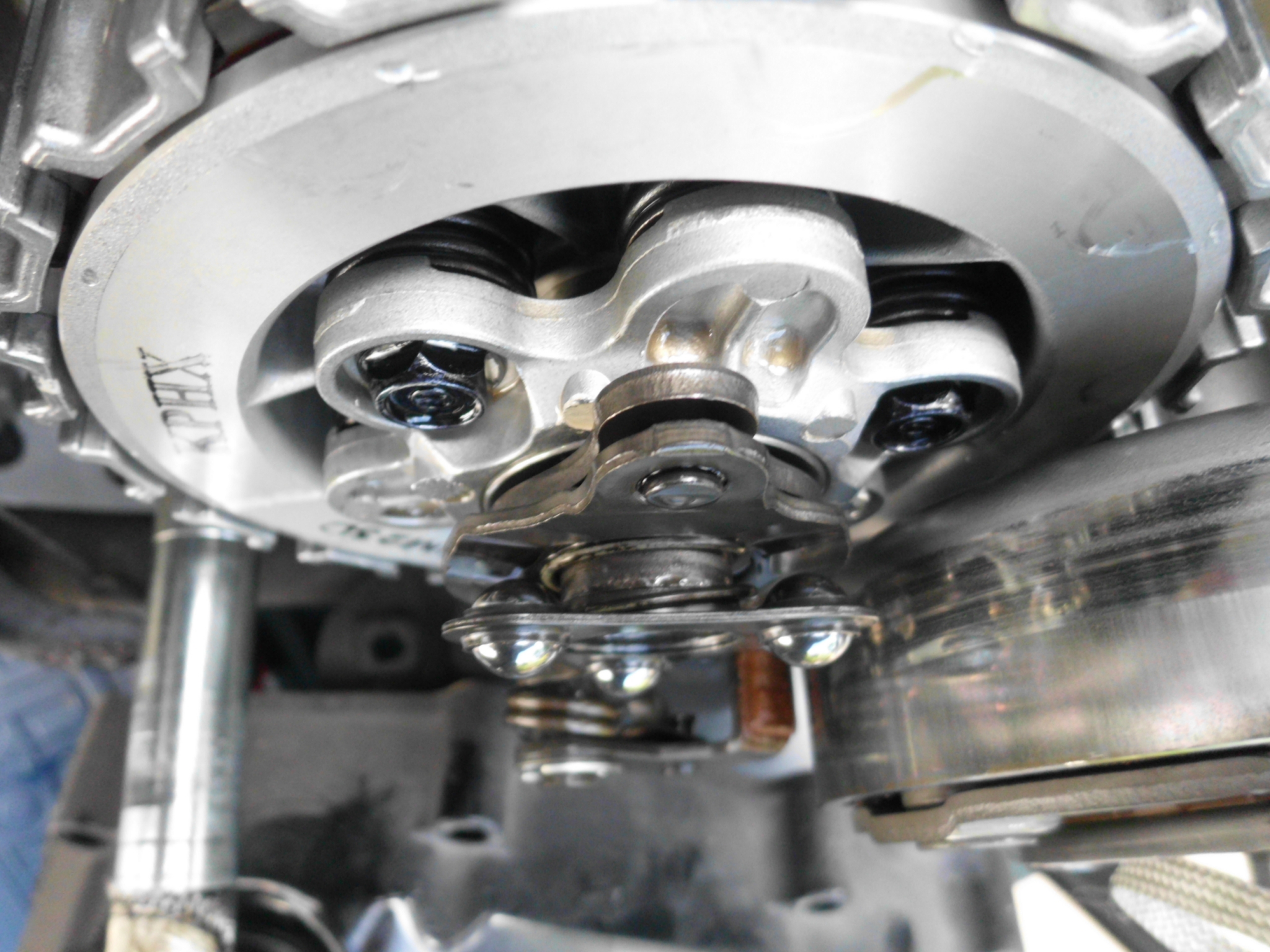

bequeme Seitenlage
bequeme Seitenlage
alle beisammen???
alle beisammen???

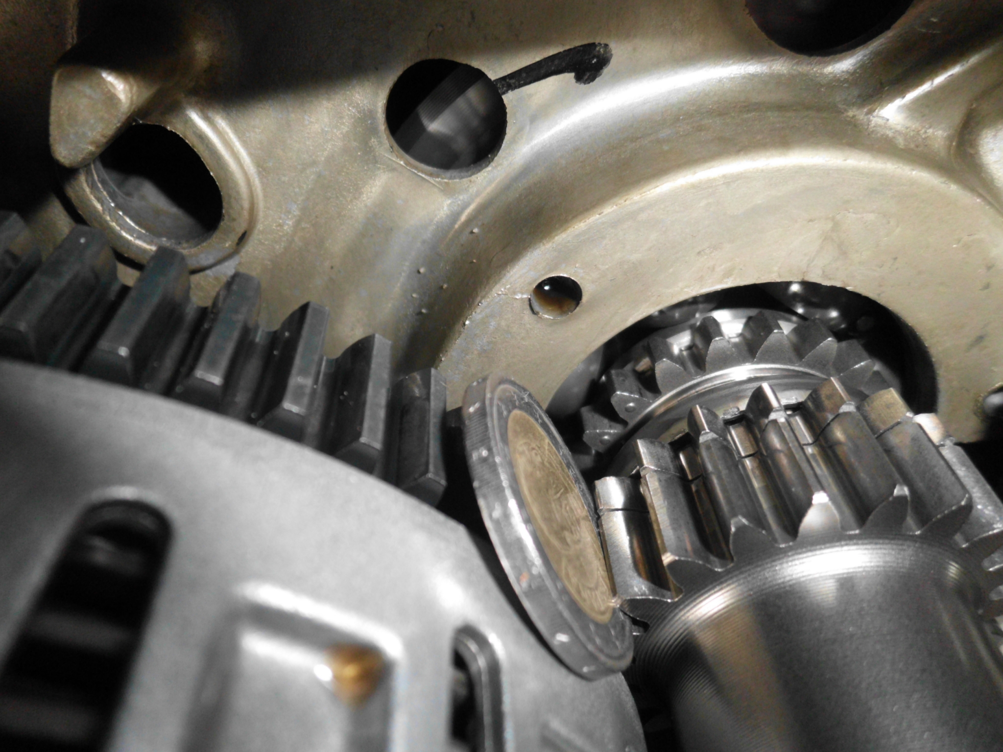

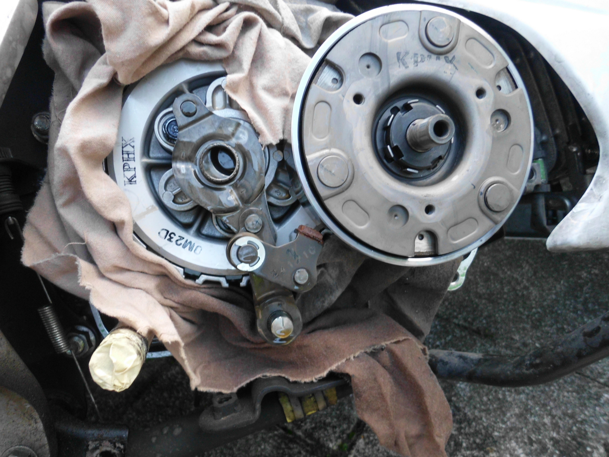

Das "gemeine" Dreigestirn

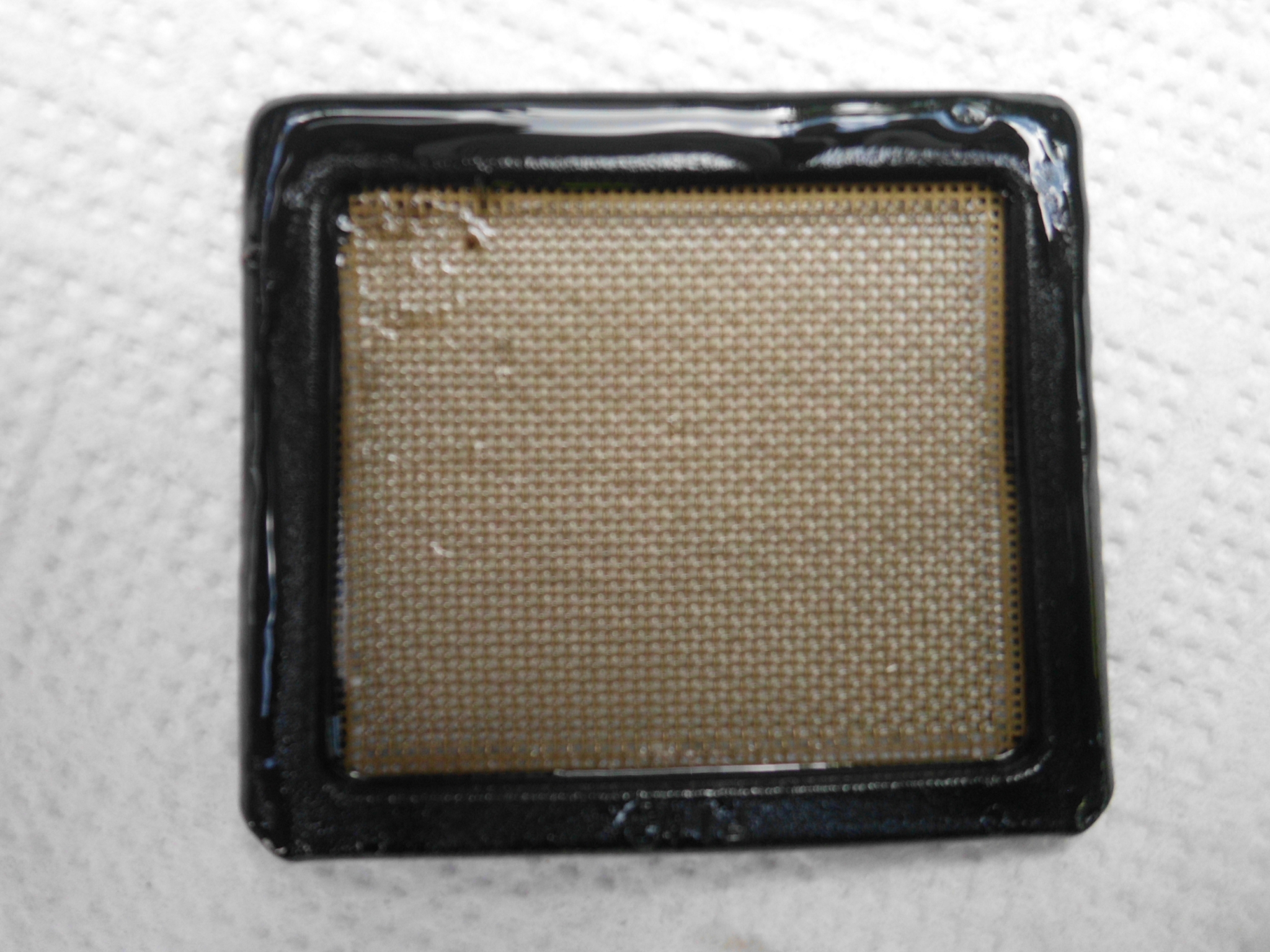

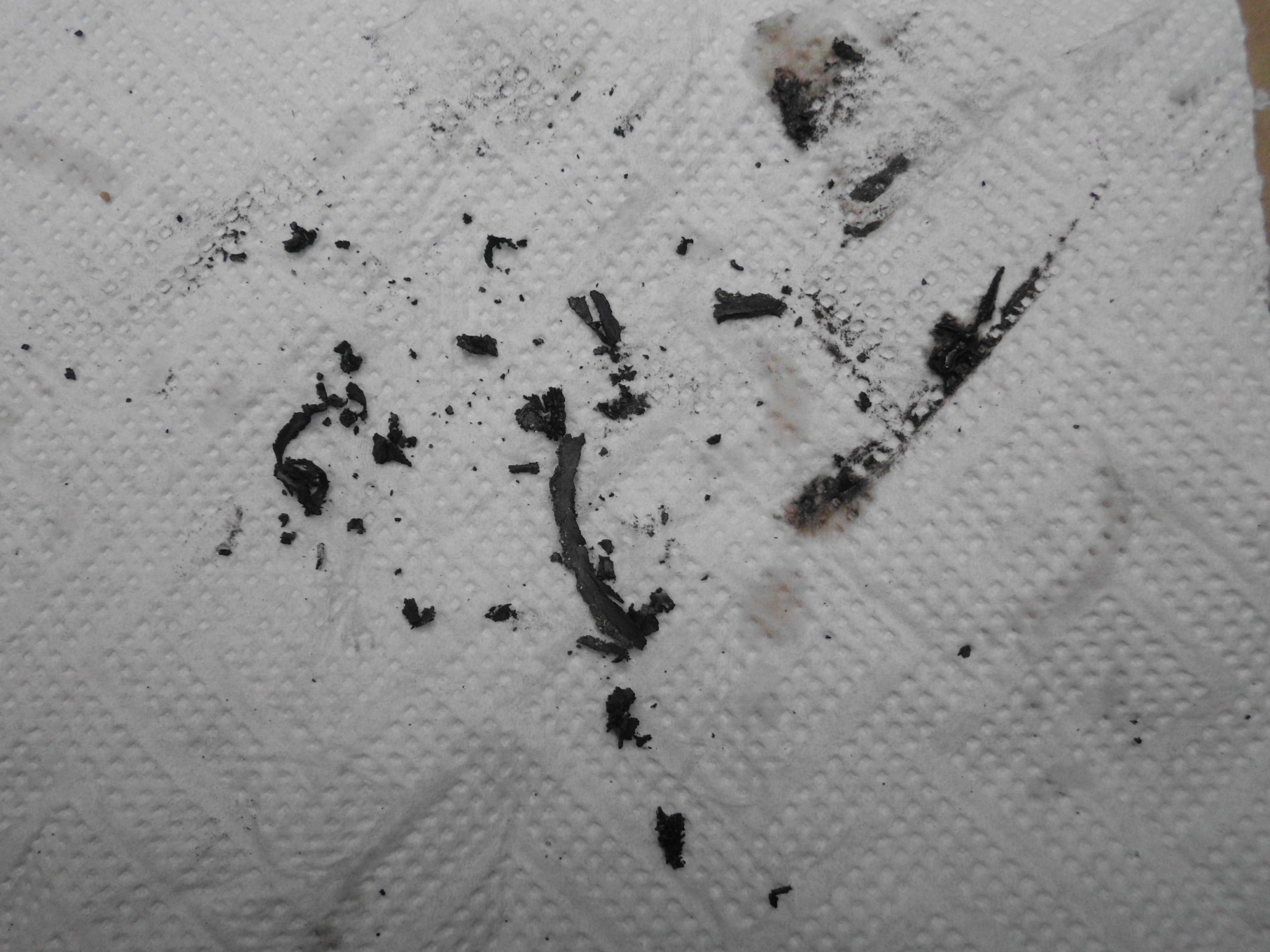

so gut wie nix drinnen
Blockade mit 2€
Blockade mit 2€

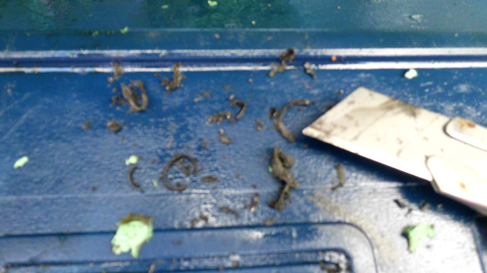

wenig Ausbeute nach 15K, mit Magnetablasschraube
lohnte sich
lohnte sich

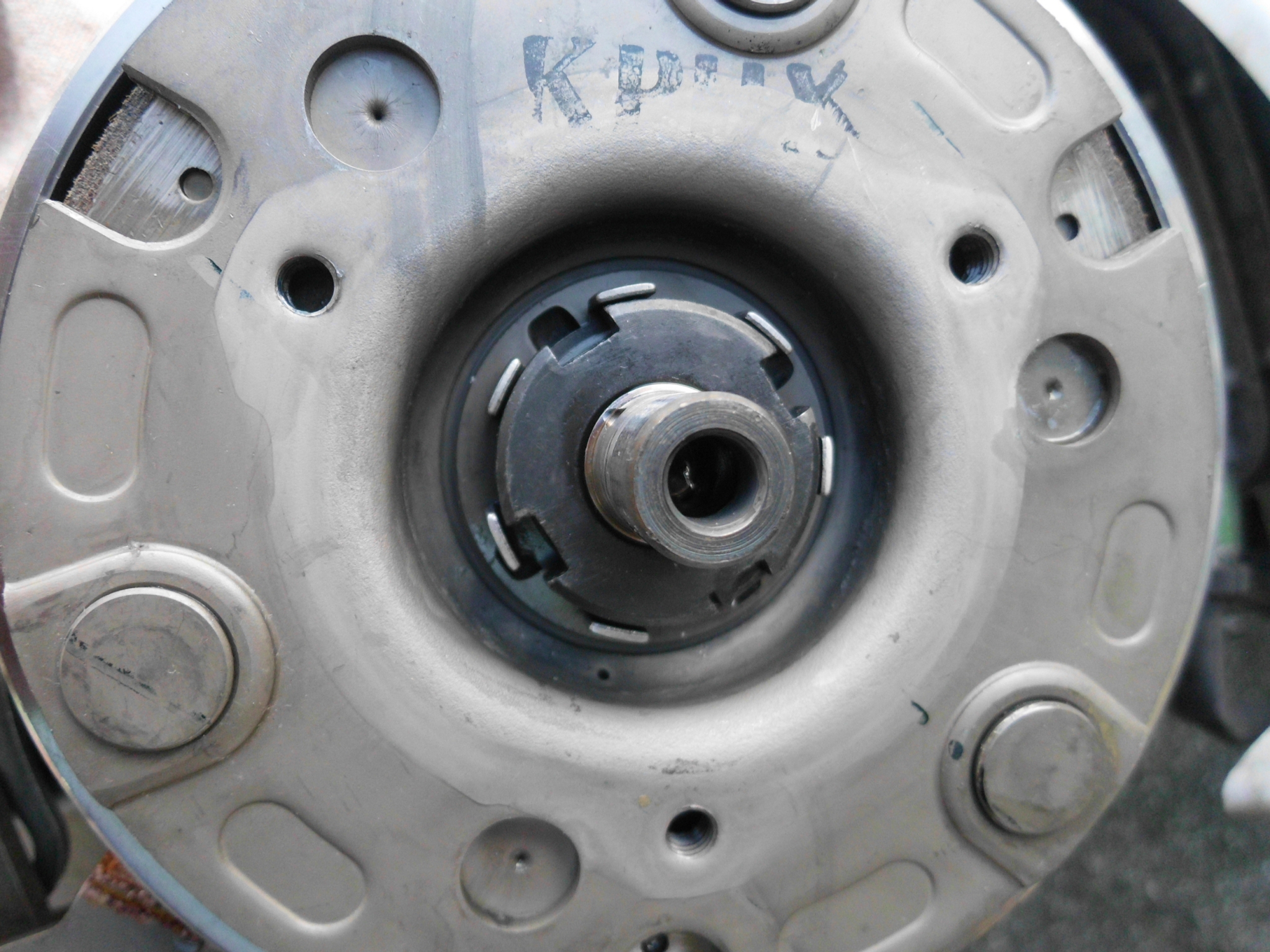

gespült mit Bremsenreiniger
dabei Abdeckung nicht vergessen!!!
mit neuen Dichtungen und Loctite an den Zentrifugenschrauben zusammen bauen, frisches Öl, neue Kerzen :sonne: :sonne: :sonne:
In einer Zentrifuge befand sich deutlich mehr Spakk quasi gut gefüllt :shock: ; diese Inno bewegte ich die ersten 1,5K ohne die Magnetablasschraube montiert zu haben. Beide werden etwa je zu 1/3, Stadt-,Bundesstr.- und BAB bewegt.

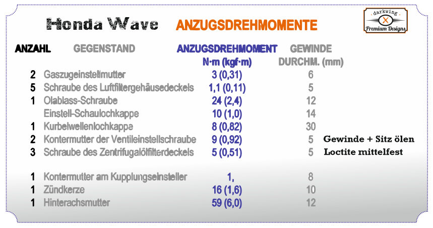

Eine Frage zum Loctite an den Schrauben des Zentrifugalölfilters:
Was für ein Loctite soll das sein? Mittelfest? Fest?
Harry
Beiträge: 7700
Re: Luftfilter/Zündkerzen/Zentrifuge/Ölsieb- wieviel km sind ok?
da sollte mittelfest reichen !
schrauben selbst nur Handfest !!!! glaub laut honda 4,5NM

Hier ein paar Infos zum großen Ölwechsel ;)
oups...gerade erst gesehen. Daher Bilder aus dem WHB gelöscht. Bitte um Verständnis, BÖCKI
Auch nur die Drehmoment Tabelle darf man nicht auszugsweise? Dann muss man die Werte also alle abtippen ... puuuh
Edit:
Meine Drehmoment Tabelle geschrieben
Zuletzt geändert von darkwing am Do 16. Nov 2017, 14:40, insgesamt 2-mal geändert.
Einmal Honda, immer Honda
Pingelfred
Beitrag von Pingelfred »
Bilder aus dem WHB bitte wegen Copyright nicht öffentlich Posten... gibt/kann nur unnötig Stress geben...
Re: Wartungsplan / Ölzentrifuge / Ölfilter
darkwing hat geschrieben: ↑
Mi 15. Nov 2017, 18:12
Mach es doch den Moderatoren/Betreibern des Forums nicht so schwierig:-) Das sind doch keine gewiefteste Winkeladvokaten, die den allerkleinsten Verstoss gegen schwammig formulierte Gesetze erkennen!
Willst Du - sehr lobenswert! - irgendwem mit "intimeren" Details aus einem Handbuch aushelfen, dann tippe halt nur eine Textnachricht ein, kein Foto oder so mit Bearbeitung um es unschuldig aussehen zu lassen!
Uebrigens ist das wahrscheinlich auch noch schneller und bequemer als ein Foto zu machen und dann zu bearbeiten:-))
