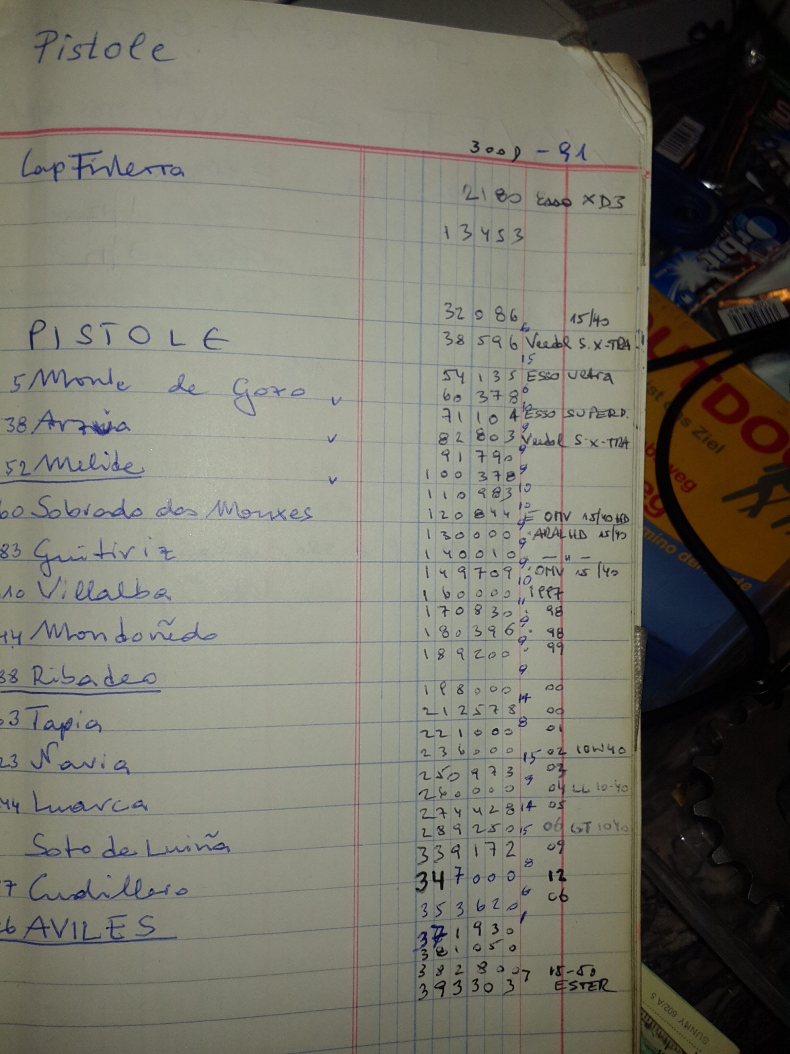

ich sauge seit vielen Jahren am 300 Diesel, der dieser Tage 25 Jahre alt wird, das Motoröl ab. Vermutlich habe ich anno dazumal zu fest zugezogen (der gelernte Ösi erinnere sich an die "Vorhangzuziehzulage" am Grazer Landestheater.)
Hmm, sorgfältig mit kurzem Hebel von Hand.
ps: 2016 war noch kein Schmierölmangelmotorschaden gemeldet, dafür einige Schraubenabrisse.

Re: Ölablaßschraube
wo ist der Ölschlamm - und wo sind die Lager! Deine Story nehme ich für wahr, aber unser Smart 450 CDI hat 147.000 km drauf und wurde zwangsläufig auch immer abgesaugt. Der Mercedes steht auf 398.884 km. Beim Diesel sehe ich jedenfalls keine Probleme.

Re: Ölablaßschraube
stimmt aber nicht. Seit 39 1/2 Jahren kriegen meine Mercedes Diesel regelmässige Ölwechsel.
