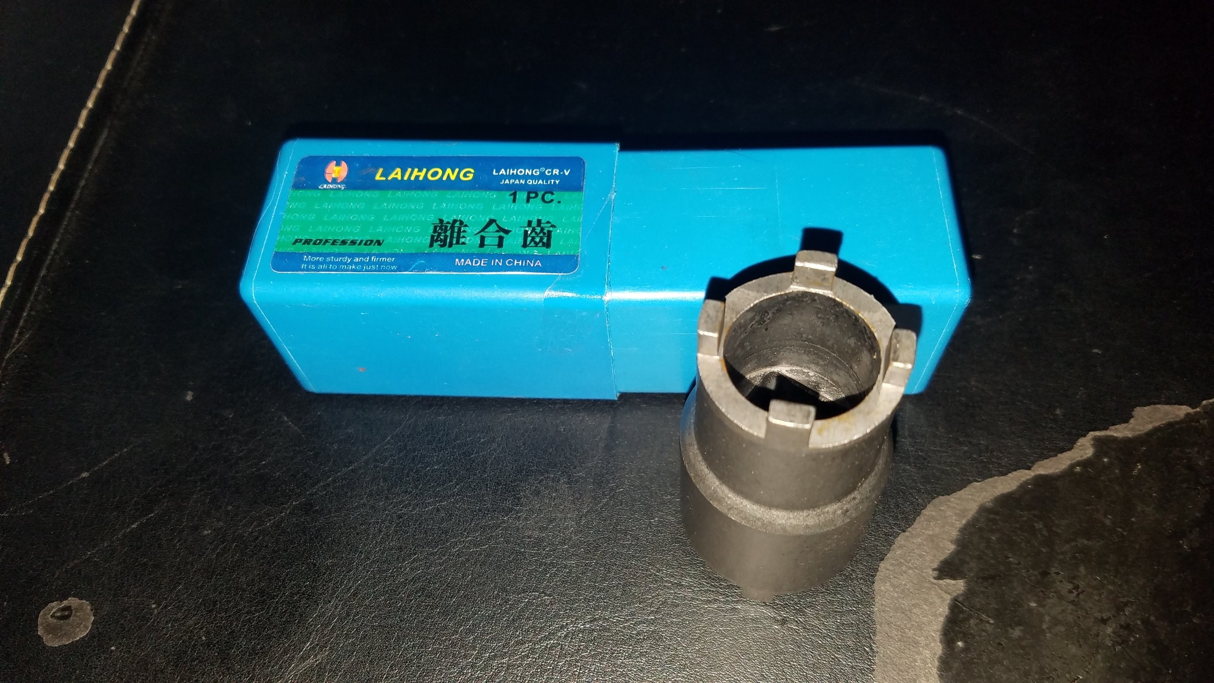

Hab aufgerüstet, damit sollten sich Kupplungskorb und Glocke entfernen lassen. :D
Die Schraube von der Fliehkraftkupplung hat die Honda Werkstatt anscheinend mit 'nem Meißel geöffnet. :stirn:

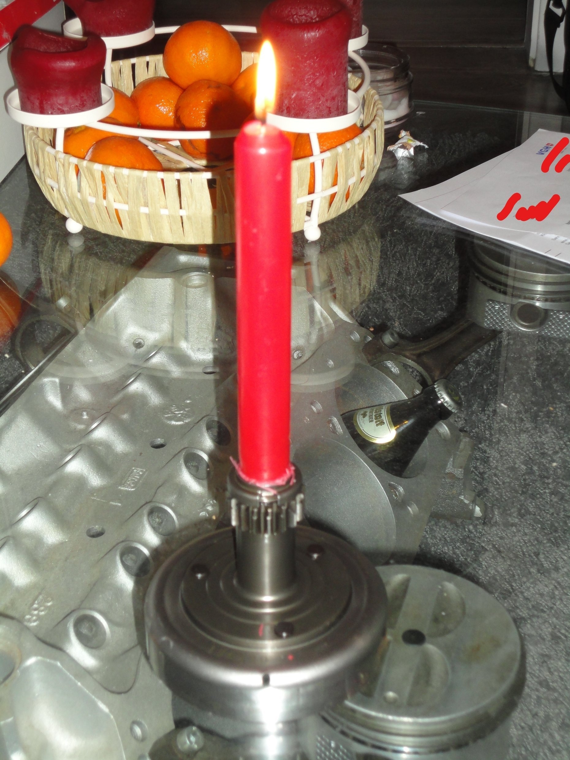

du solltest die Glocke zum Kerzenständer umfunktionieren und Nägel mit Köpfen machen. :prost2:
