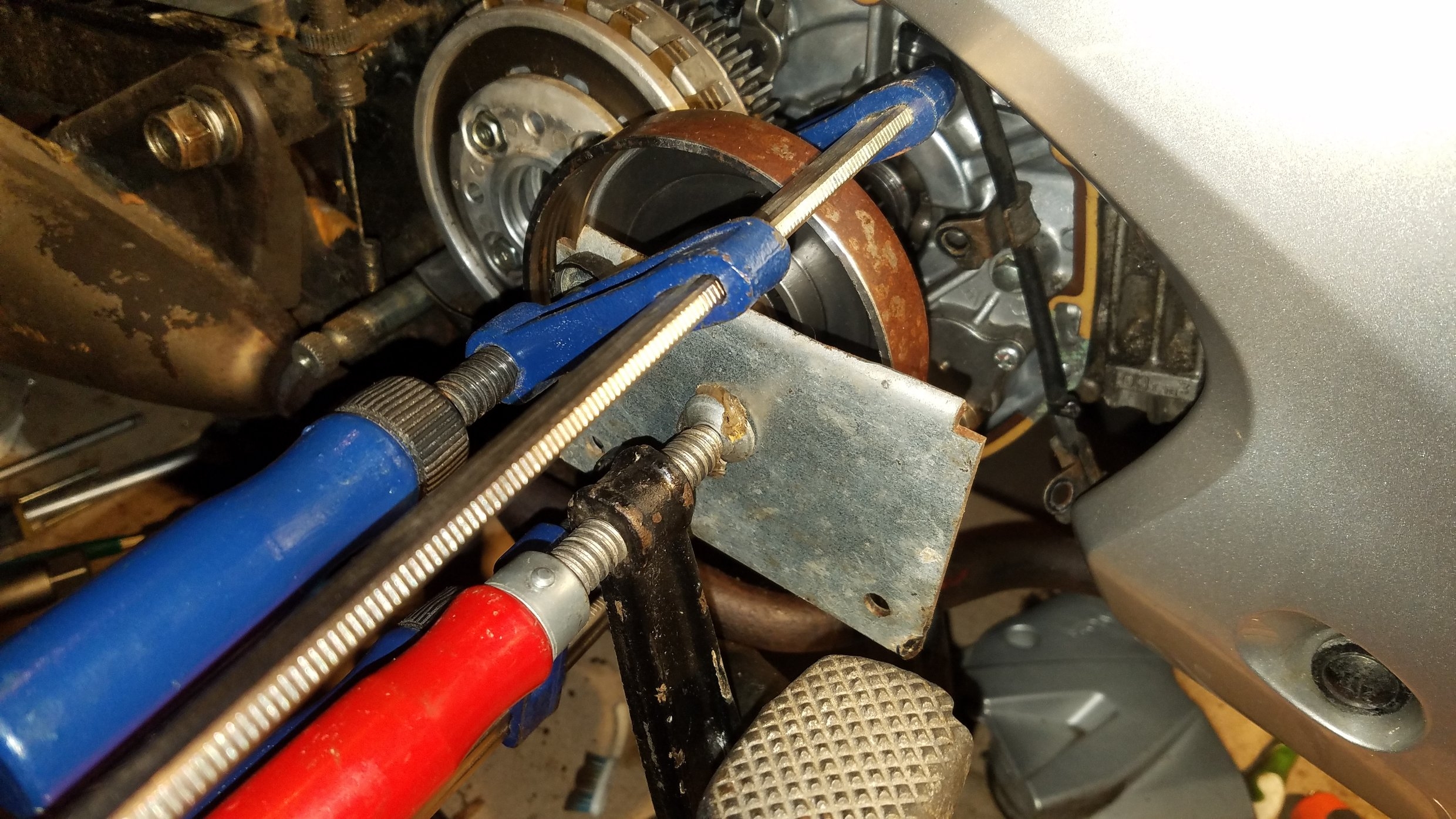

Re: Bastelthread - Wiederaufbau WAVE110i

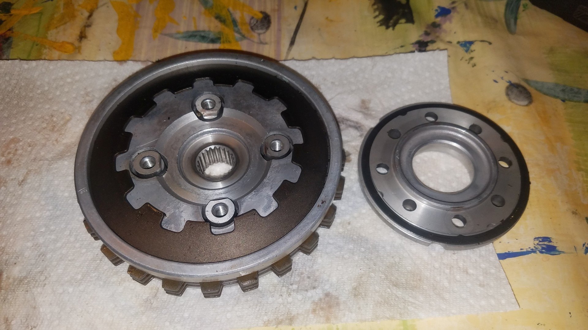

"Abzieher" aus einem dicken Blech und drei Schraubzwingen.
Am schwierigsten ist die gleichmäßige Druckverteilung.
Man braucht halt mindestens drei Hände zum geraden ansetzen.

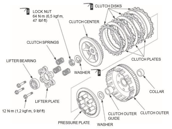

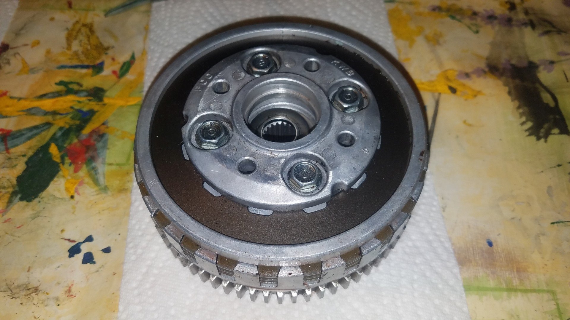

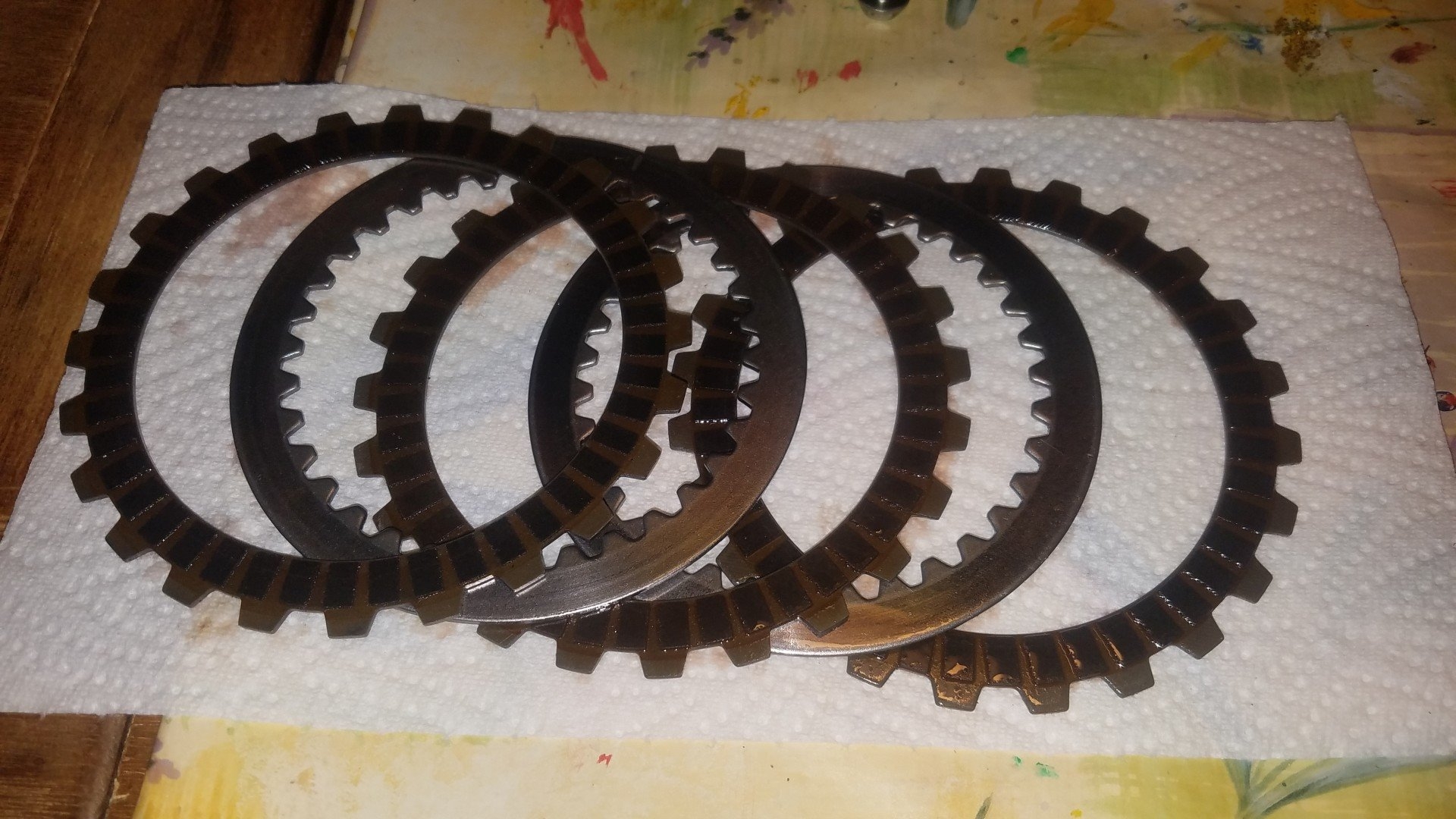

Bei der Gelegenheit, kann ich ja mal die Kupplungsscheiben vermessen.
Oh: gleich zwei Fragen.
Zum Glück hab ich 'ne Anleitung: Mist....das ist wohl die falsche CUB
Ach ehhh… Ich hatte ja jetzt 4 Federn, und kein Diaphragma erwartet. Scheiben, zumindest alle gleich dick, Stahlscheiben ohne Riefen, natürlich stimmt die Mindestdicke nicht mit dem Werten überein die ich von der Ringfeder belasteten Kupplung habe.
Alles Sauber gemacht und ein paar Krümel entfernt, alles wieder zusammengebaut.
Ich hab zwar eins, aber das ist wieder für die Variante mit 4 Federn.
- Wie ist die Verschleißgrenze der Reibscheiben?
- Wie ist das Drehmoment für die 4 Schrauben?
- Atomo
- Beiträge: 1514
- Wohnort: Kirchhain
- Alter: 64
Stärke der Reibscheibe: 2,0 - 2,2mm. Verschleissgrenze: 1,82mm
Verzug der Stahlscheibe max: 0,2mm
Kupplungsfeder ungespannt: 5,01mm, Verschleissgrenze: 4,63mm
4 Schrauben Anzugsmoment: 12Nm
Zentrale Sicherungsmutter Fliehkraft- und Manuelle Kupplung: 54Nm (Gewinde und Sitzfläche ölen).
Vielen lieben Dank!
doch 12Nm ja? Puuh, hab langsam angezogen, 6-8-9-10 da reichte es mir eigentlich schon
Okay, werde weiter anziehen nis 12Nm
Ich hatte 2.1mm bei allen drei Reibscheiben, und 1,6mm bei den Stahlscheiben.
- Beiträge: 7338
verschlissene Lamellenkupplungen sind nicht bekannt und ihr Verschleiß kann bei gefühlvoller Fahrzeugbedienung
auf ein Minimum reduziert werden.
Hierbei würde ich eher ermüdete Federn erwarten.
Verschlissene Fliehkraftkupplungen gibt es bei der Wave. Da lohnt sich ein Blick.

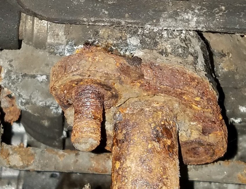

Pffff, die Vietnamreise ist wegen Corona erstmal undefiniert verschoben (Mist)
Stattdessen wollte ich de Auspuff abnehmen. Ordentliches freikratzen und oxidwegmeisseln und etwas dosierte stumpfe Gewalt. Jetzt ist zumindest der Flansch locker. Dafür das Rohr noch Bombenfest im Auslass. Nächstes WE geht's weiter.

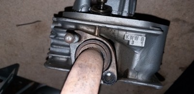

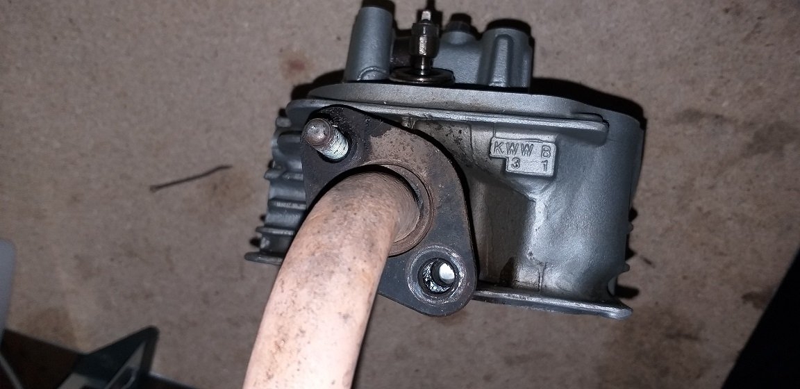

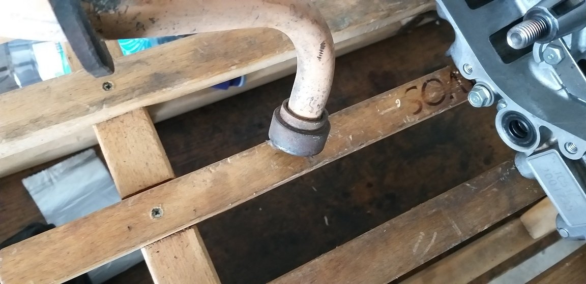

Danke!

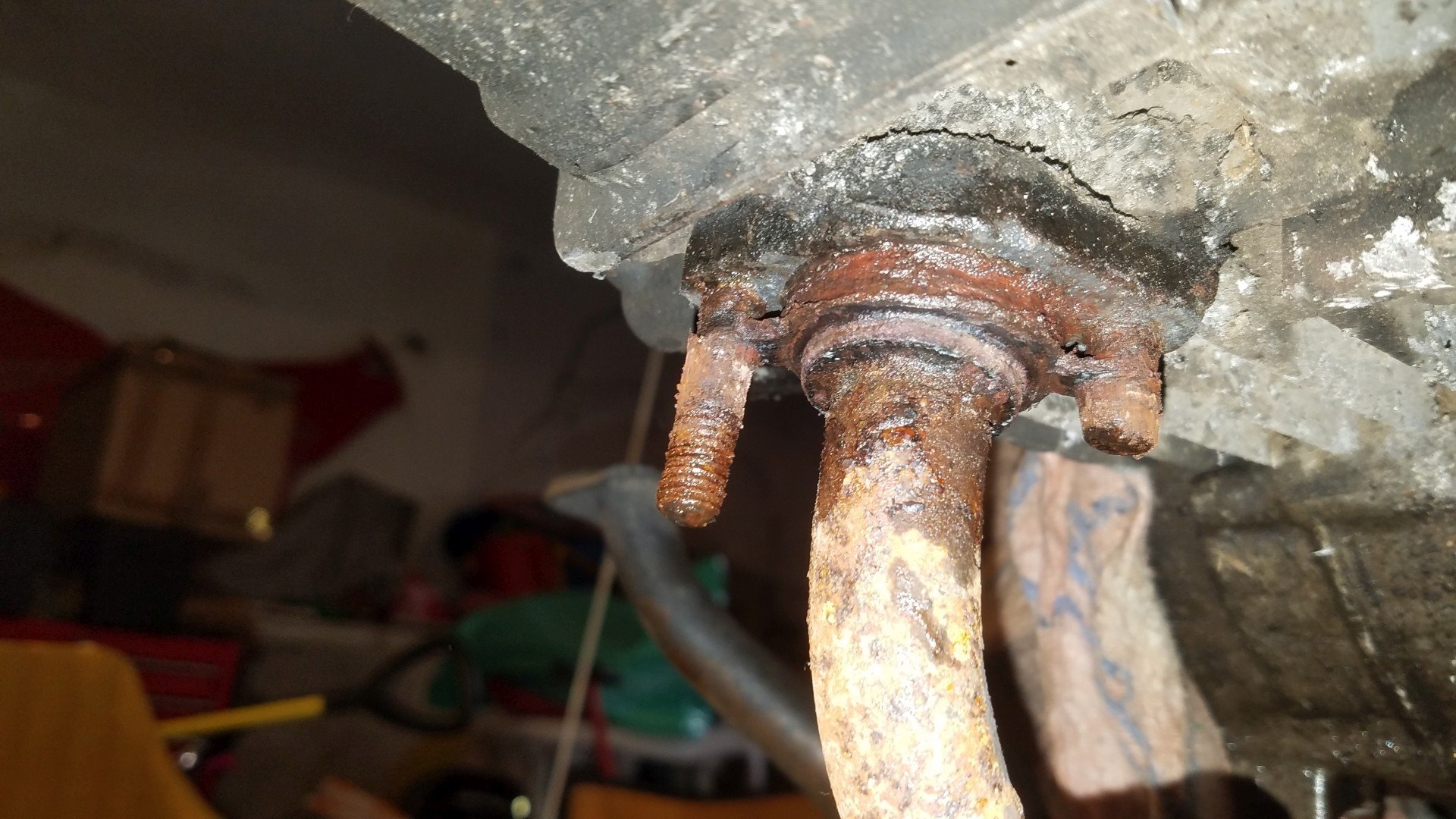

Es hat nicht zufällig jemand ein Bild davon, wie der Auspuff im Flansch steckt? Nicht das ich meine Ausgrabung an der falschen Stelle fortsetze
Aktuell fühlt es sich so an als würde das dünne Aufpuffröhrchen dabei abscheren, da muss ich (wie du sagtest) vorher mehr freilegen.
Ach, wenn würde ich beide tauschen, bei der CY und der Gilera hab ich die auch getauscht. Waren Sie nicht ganz so schlimm, aber beide kamen gut raus.
Was ich bisher an korrodierten Schrauben rausgedreht habe hatte piekfeine saubere Gewinde, der ganze Euf ist nur außen, zum Glück.
Mit dem Nachschneiden hast du allerdings recht, dann kann ich zwei Muttern drauf kontern zum rausdrehen.
- Atomo
- Beiträge: 1514
- Alter: 64
Ich hab den Krümmer gerade mal in den Zylinderkopf gesteckt.
So sieht das dann in gut aus:
Krümmer mit Flansch Krümmer ohne Flansch Krümmer von der Seite (wg. der Verdickung)
Zuletzt geändert von Atomo am Di 18. Feb 2020, 10:31, insgesamt 1-mal geändert.
Nein !
Guck auf Atomos Bild ohne Flansch. Das ist nur ein Absatz in der Verdickung, der Spalt ist weiter draussen.
OK, DonS zeichnet um ...
Vielen Dank! Sehr anschaulich.
