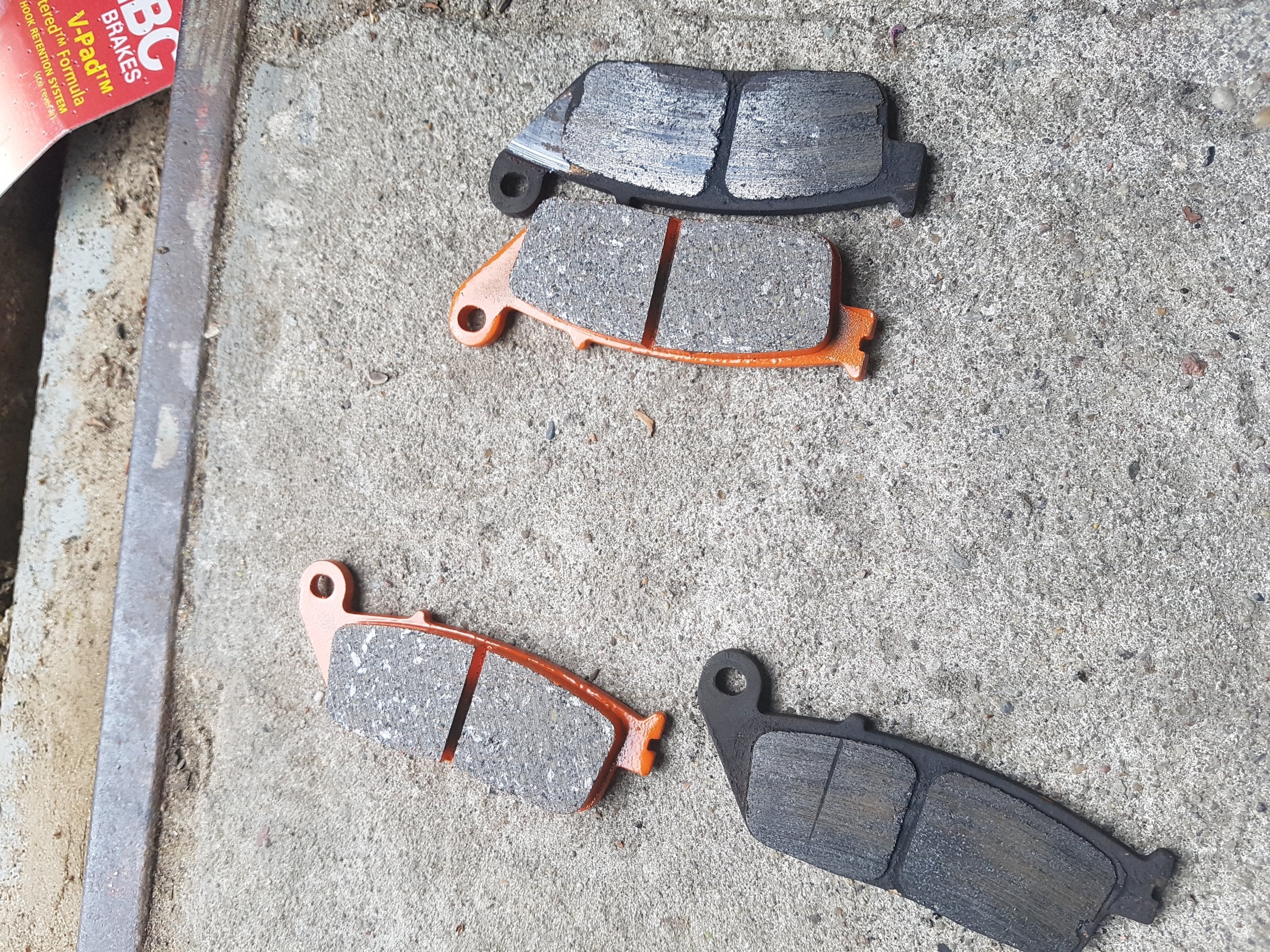

Klar kann man sowas zeigen
Hier noch mal meine alten beläge aus der aktuell neu bestückten bremse der nc nach der frankreich/Schwarzwald Tour

Das ist eigentlich ja ein Wartungsmangel, weniger nur die Belagstärke, sondern der obere Belag war vorher zusätzlich nicht freigängig und wurde deshalb schief gedrückt. Wenn man das kennt, reagiert man normalerweise schon wenn der Druckpunkt weicher wird. Wichtig ist bei sowas halt, daß nicht nur fix die Beläge gewechselt werden, sondern auch der Schacht am besten mit der Feile gängig/sauber gemacht wurde.
Wenn es ins kurvenreiche Geläuf geht kann man auch Beläge mitnehmen.
Ich bin bis vor 2 Jahren regelmäßig ein bis Wochen mit ein paar Leuten engagiert auf Einzylindern im Alpenraum unterwegs gewesen. Weil man das wußte hatten alle je 2 Satz Beläge mit und die wurden auch unterwegs gewechselt, nicht aus Lust, sondern weil nötig.

Stimmt. Hätte man vor der Tour schon machen sollen. Sattel wurde demontiert, mit Dremel gereinigt und mit CU -Paste auf den Gleitflächen bestrichen. Neue Beläge rein. Alles wieder einwandfrei.
