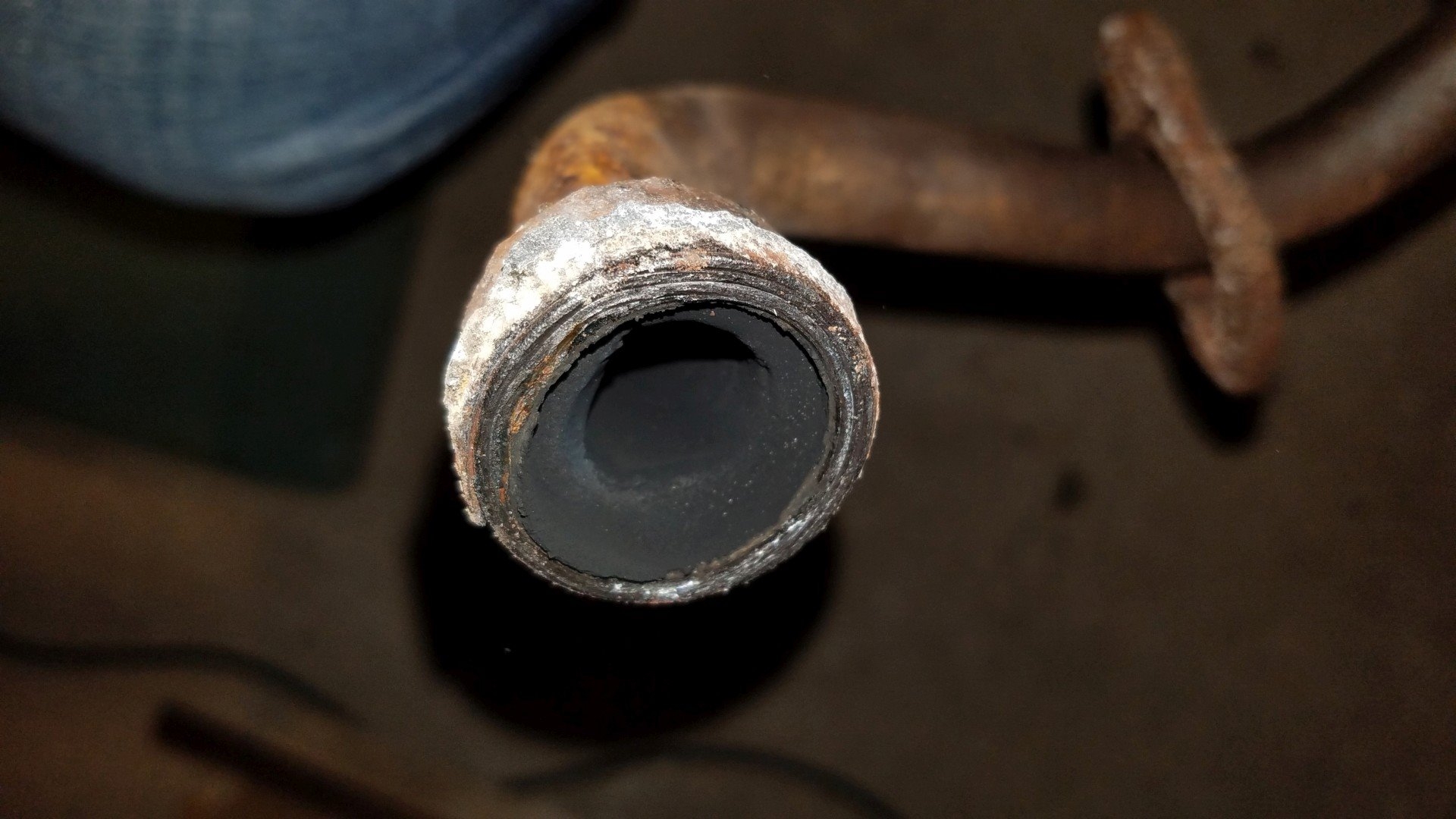

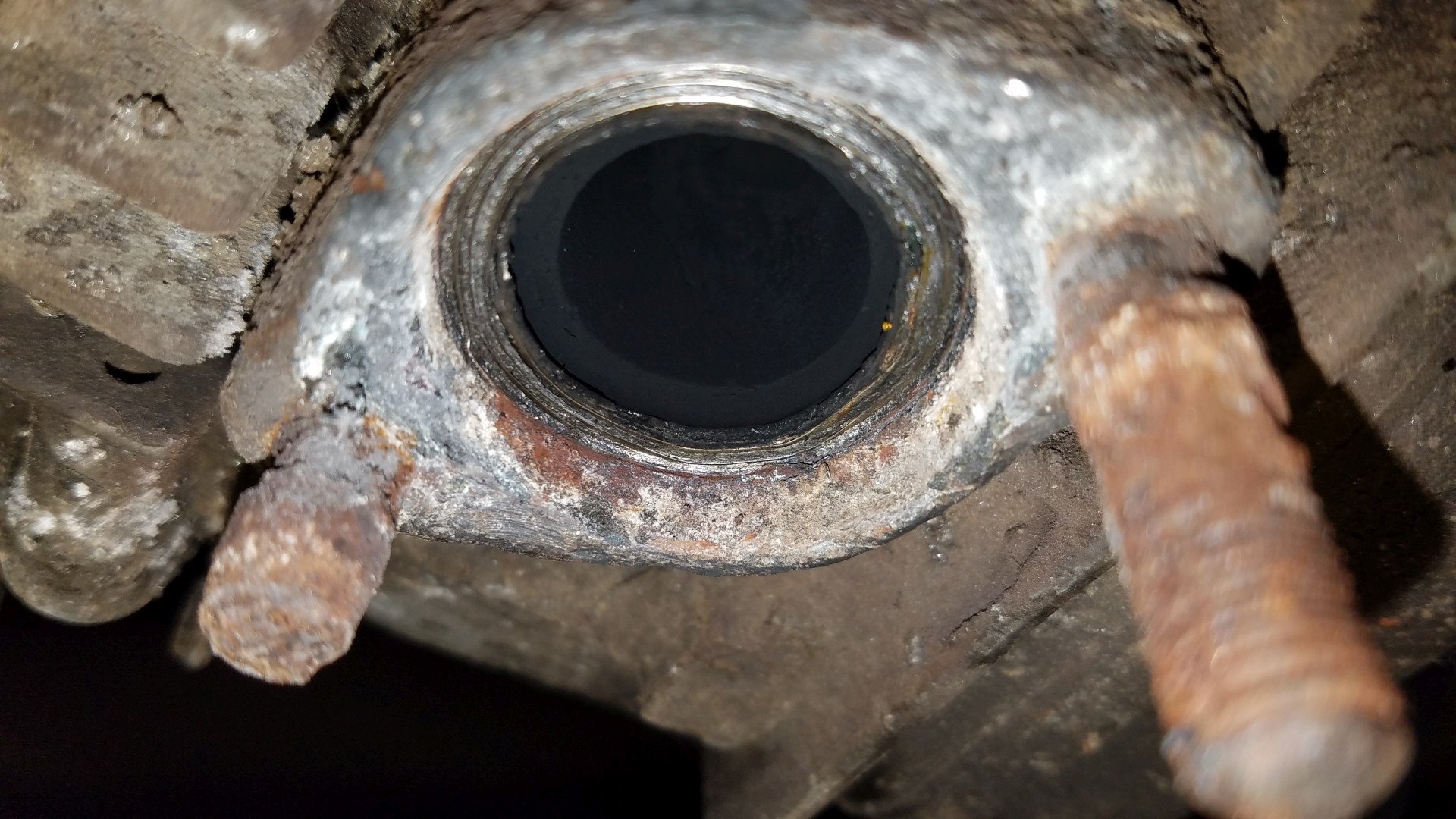

Mal wieder ein Stündchen investiert.
Oben hatte ich ja dieses zu-einem-Stück gewordenen Konglomerat gezeigt.
Durch das hilfreiche Foto (Danke Atomo!) wusste ich das da zwischen Auspuff und Flansch ein Spalt sein musste. Hab mir dann ein klitzekleinen Schraubendreher geschnappt und mit Hammer-und-Schlegeltechnik die Nut freigemeißelt.
Merke, solange es staubt, bist du nicht im Alu. :laugh2:
Irgendwann bewegt sich der Auspuff :shock:
Das geriffelte sollte eine Dichtung sein. Wird gerne vergessen.
Bisschen Weitermeisseln….und:
Jetzt muss ich das ganze "Nur" noch sauber bekommen.

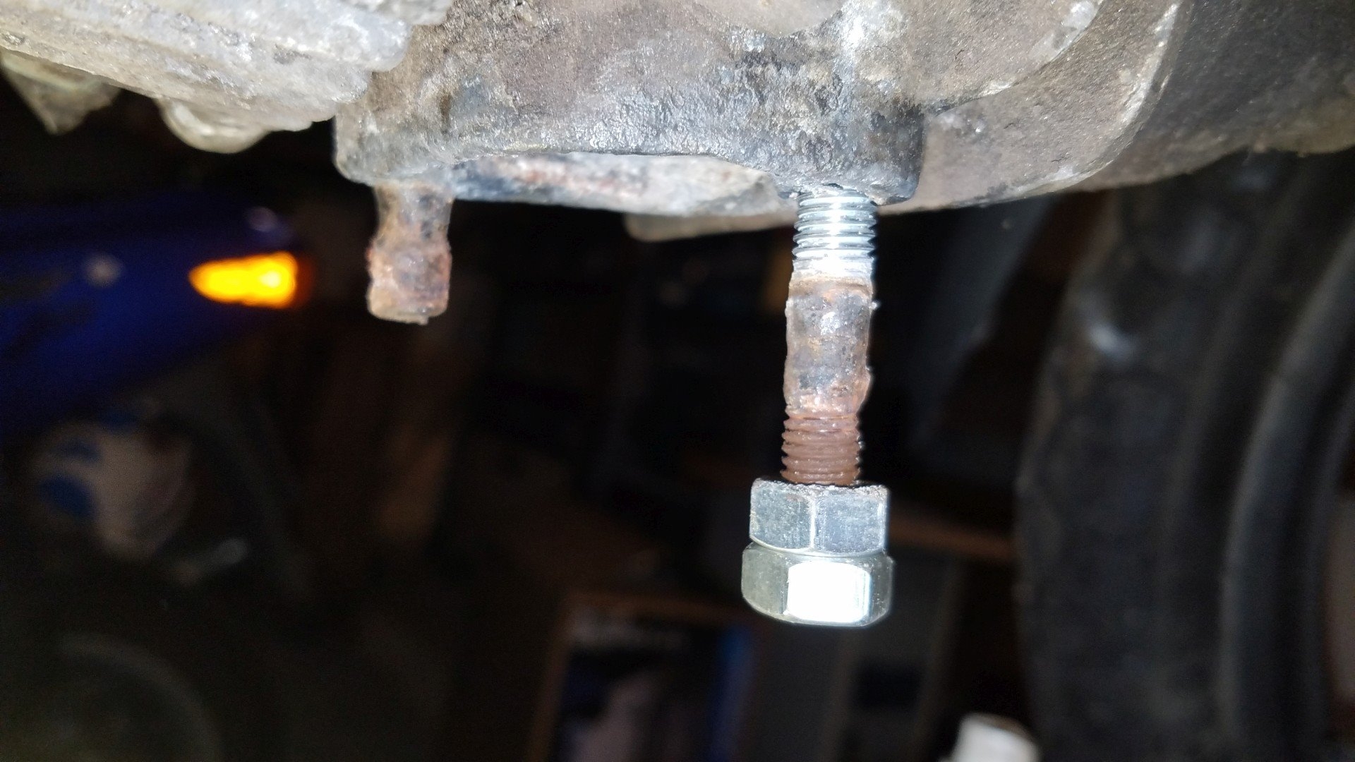

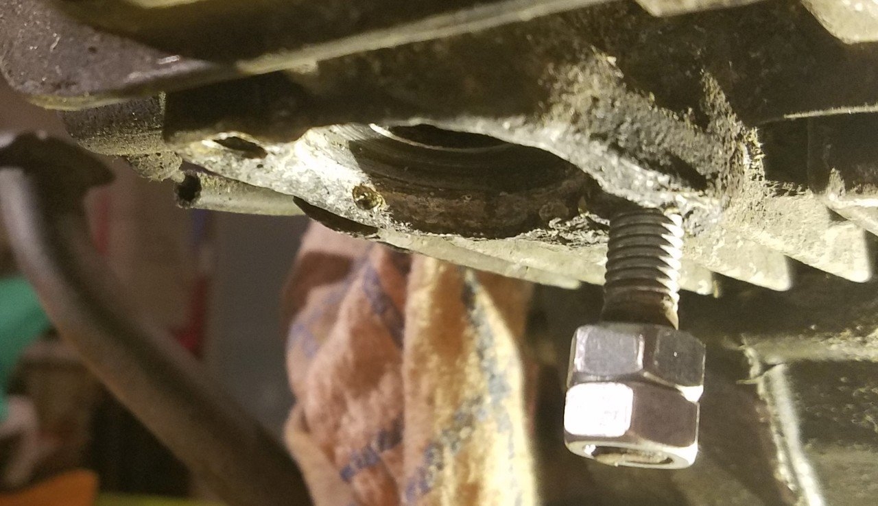

Wo ich schon mal dabei war...Gewinde nachgeschnitten (wieder Danke für den Tipp :up2: ), Muttern gekonntert Uuuuuund:
Sag ich doch, von innen sehen die Gewinde gut aus. :laugh2:
Ist halt doch nur 7, und keine 25Jahre alt. 8-)
Beim zweiten weiss ich noch nicht, Schlitzen? Anfeilen und Gabelschlüssel? Mutter Anschweissen? Oder einfach nur Gripzange? Hmmm.
Erfolgreiche Stunde. :D

Wenig Zeit diesmal.
Kombination aus mehreren Wegen genutzt.
  • Gewinde Geschnitten.
  • Kopf erhitzt (allerdings recht erfolglos, was der an Hitze absorbiert ohne wirklich heiss zu werden) :roll:
  • Drauf gehämmert und 2 Muttern gekontert.
Kam recht anstandslos raus, das Gewinde im Kopf wieder in sehr gutem Zustand.

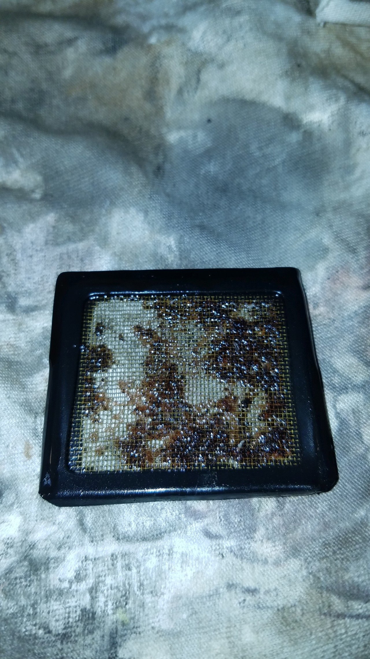

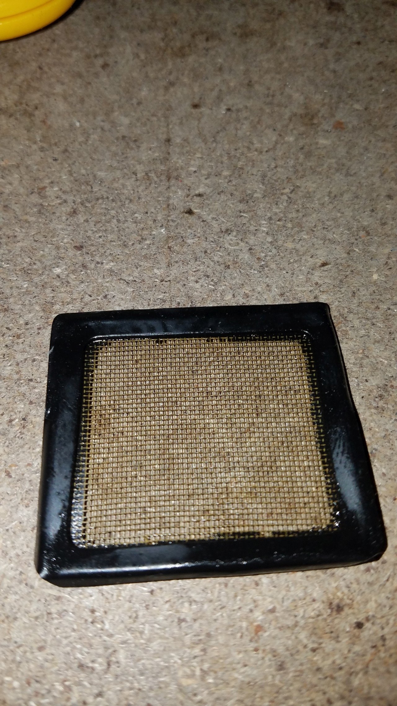

Ölfilter...urgs
Besser

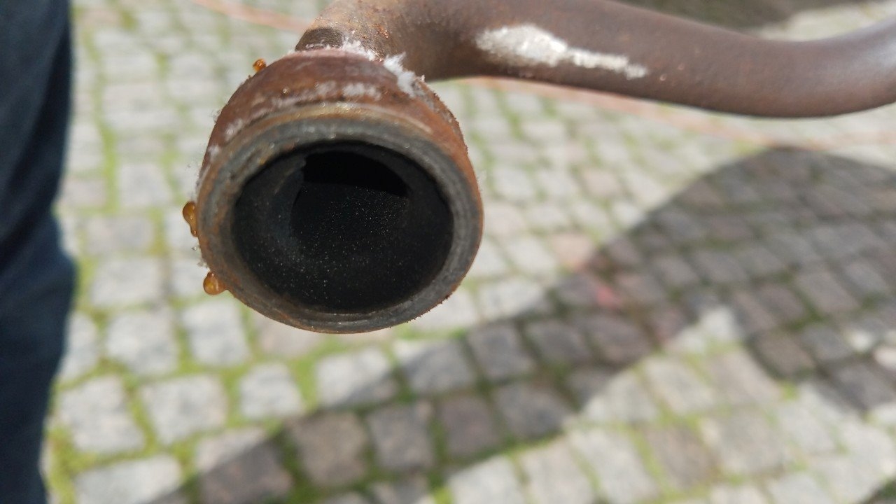

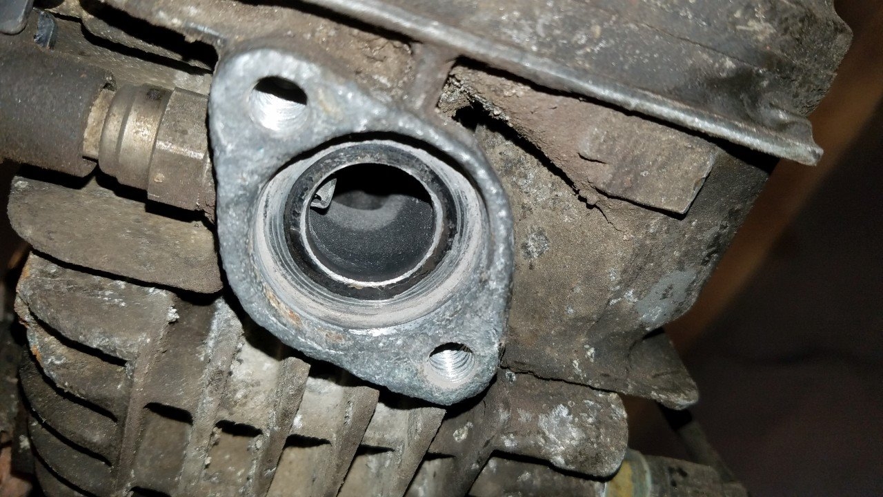

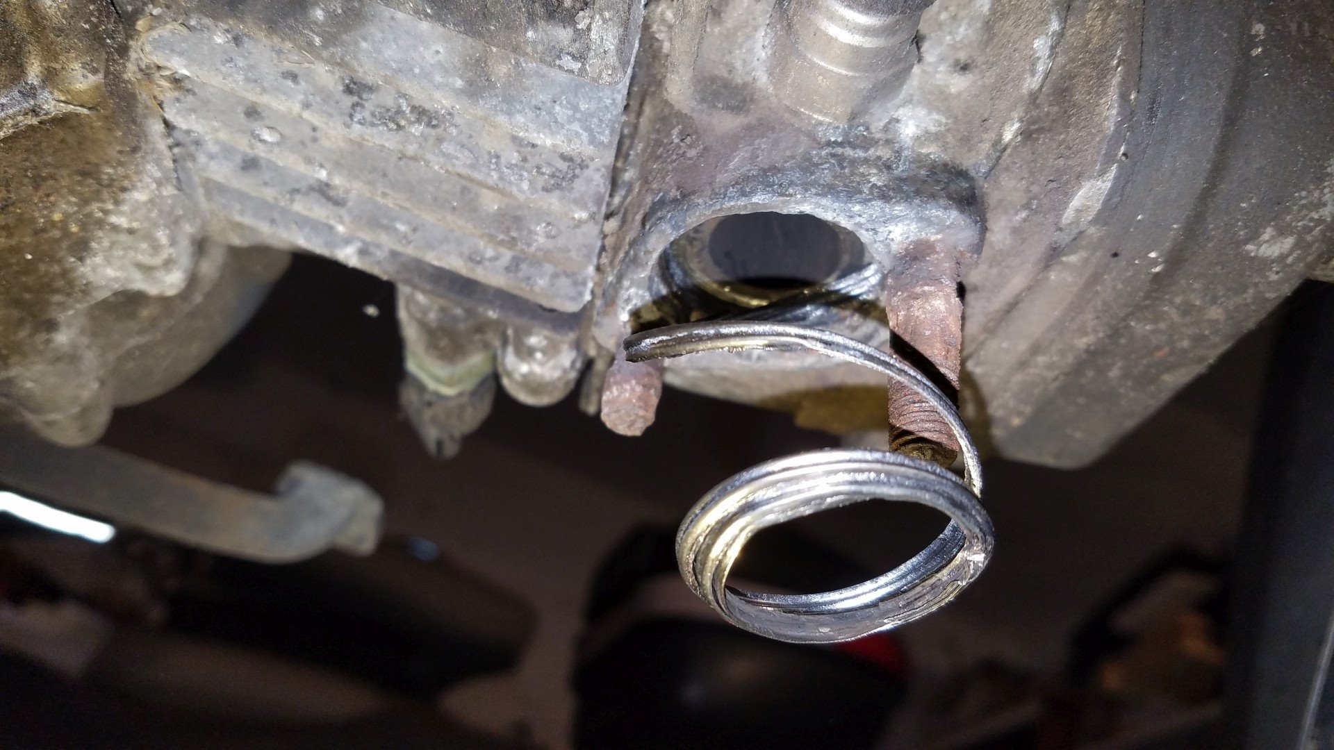

Ausslasseite musste auch noch gereinigt werden, nachdem noch eine halbe Dichtung drinn klebte.
Andere Seite, der Krümmer

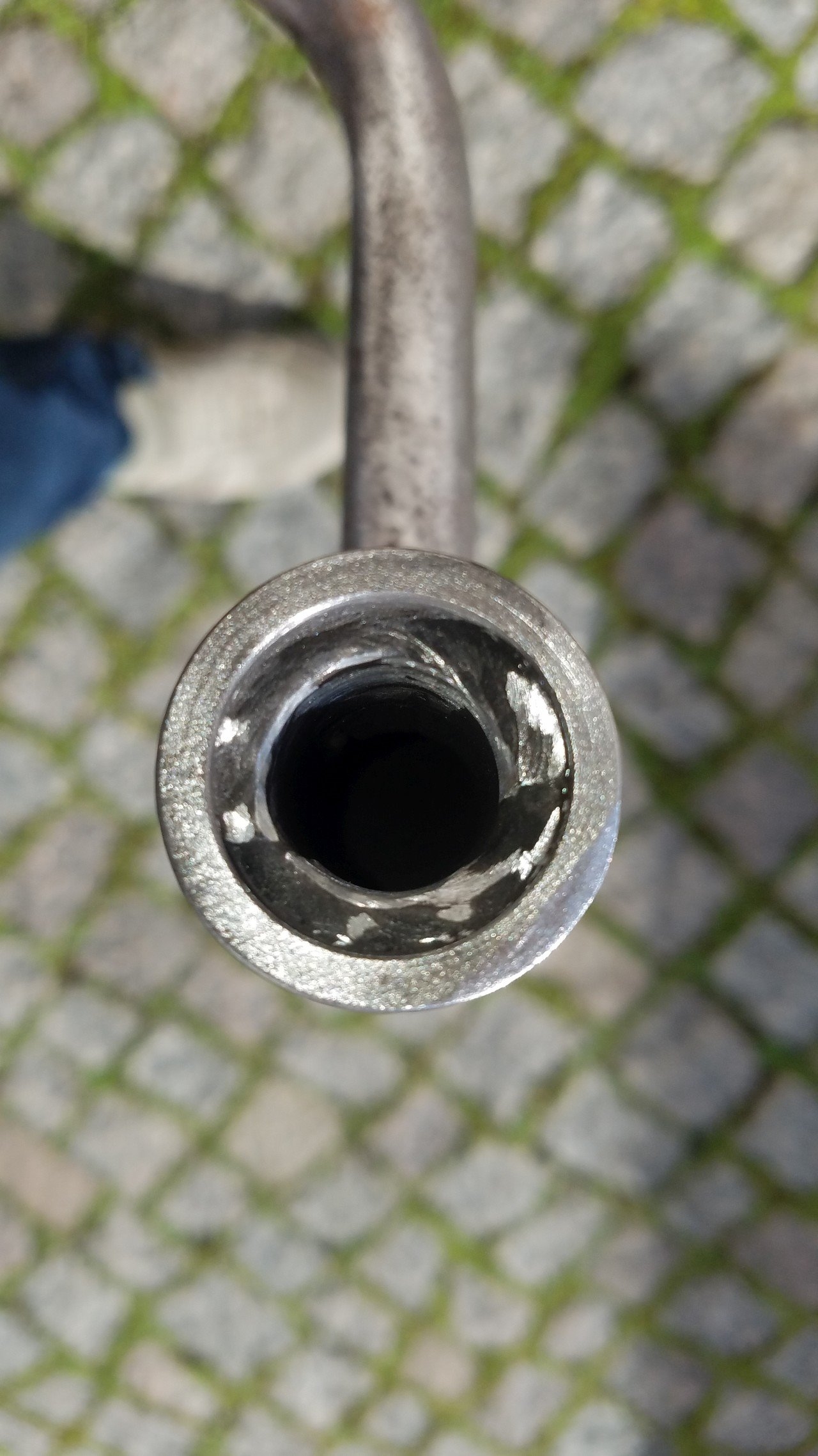

Komisch, direkt am Krümmer sitzt einseitig eine dicke Schweissnaht, der Auslass ist nicht "Rund", mit dem Finger gefühlt ist der Krümmer hinter der Schweissnaht größer.
Lustig, das war an der Gilera auch so.
Also schleifen.
Viel besser, Kreisrund und glatt.
