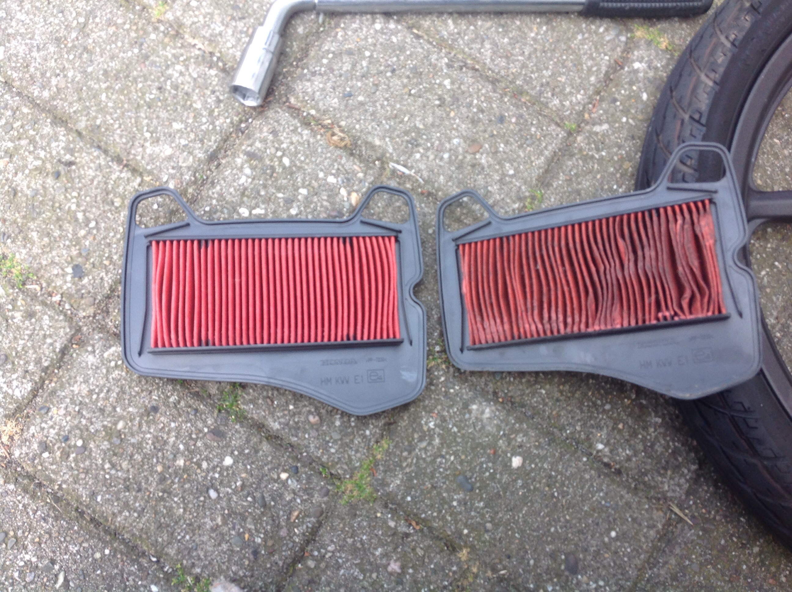

Der Luftfilter lässt sich sehr leicht austauschen. Vorderrad raus, hinteres Schutzblech demontieren. Ich hab's ohne Demontage probiert. Läuft nicht.
Luftfilterkasten öffnen. Filter raus. Und umgekehrt wieder zusammen bauen.
Zündkerze ging erst mit teildemontage der Verkleidung raus da mein überdimensioniertes Werkzeug zu unhandlich war. Ich meine aber mich an einen kurzen zündkerzenschlüssel aus dem bordwerkzeug ( zwar nur blech, aber naja) zu erinnern. Das könnte ohne verkleidungsgeschraube gehen. War natürlich nicht zur Hand.
Egal. Hier sind die Bilder. Einmal gebraucht und einmal fast neu außem Teileträger keine 3000km gelaufen.
Der Luftfilter sah immer noch ziemlich ok aus. Die zerknüllungen entstammen dem Versuch des Wechsels ohne die halbe Front zu demontieren.

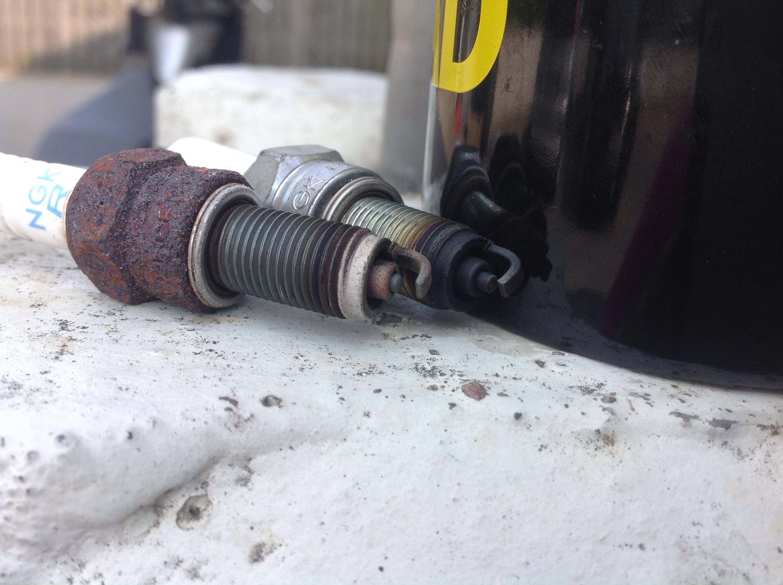

Die Zündkerze weist ein tolles Kerzenbild auf. Und selbst ich muss zugeben, sie ist recht weit verschlissen. Elektrodenabstand? 1,6 :lol: :roll:
na und? Läuft doch ohne ein einzigen muks. Man hätte locker nachbiegen können und das bisschen Flugrost...pfff :mrgreen: bleibt bei 2 durchfahrenen Wintern nicht aus.
Wären nochmal 20000km drin.locker. Aber wo man schonmal alles auseinander und die tauschteile bereitliegen hat...was für ne Verschwendung. :P
Was ich aufzeigen möchte ist die Haltbarkeit der teile, sie verschleißen, wundervoll an der Kerze sichtbar.ja. Aber sie sind dafür gemacht. Es sind verschleißteile. :idea: :!:
Und hier seht ihr nun ganz klar und deutlich warum ich die Sachen nicht bei 12000km rausgenommen habe. Weil es ganz klipp und klar völlig unnötig ist. Völlig.

Die Kerze is echt grenzwertig! ..aber nu mal möglichst bald nach der Zentrifuge glotzen !!!
Danach entscheide ich dann,ob ich die bei 12000 mache.

die Kerze finde ich wie mein Vorredner auch schon sagt "grenzwertig". Aber interessant zu sehen, daß selbst bei dem riesigen Elektrodenabstand die Wave noch sauber lief.
Deshalb "DANKE" für den Test. Eigentlich schade, daß Du es nicht zu Ende gemacht hast. So wie Student mit seiner 420er Kette - Bis zum bitteren Ende.

Nein, ist schon erstaunlich, das mit der Zündkerze, wenn man den Wechselintervall kennt. Der Luftfilter hingegen ist echt überfällig.
