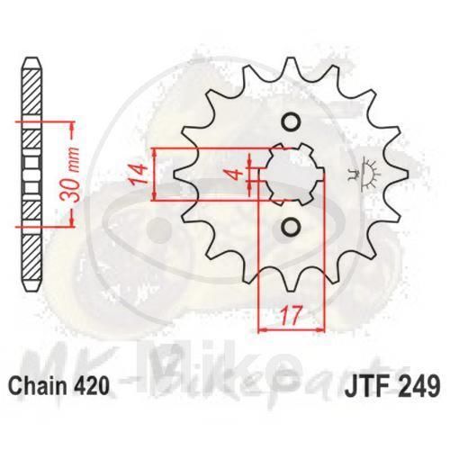

Hi Benno,
erst mal das 15er. Die Wave ist zu kurz übersetzt ab Werk.
Der kleine Unterschied ist frappierend.
Die Wave wird deutlich "erwachsener"
Unbedingt das richtige einkaufen.
Wave und Innova verwenden ein optisch gleiches,
aber eben nicht identisches.
Siehe http://www.honda-innova.de/viewtopic.ph ... 327#p83327
