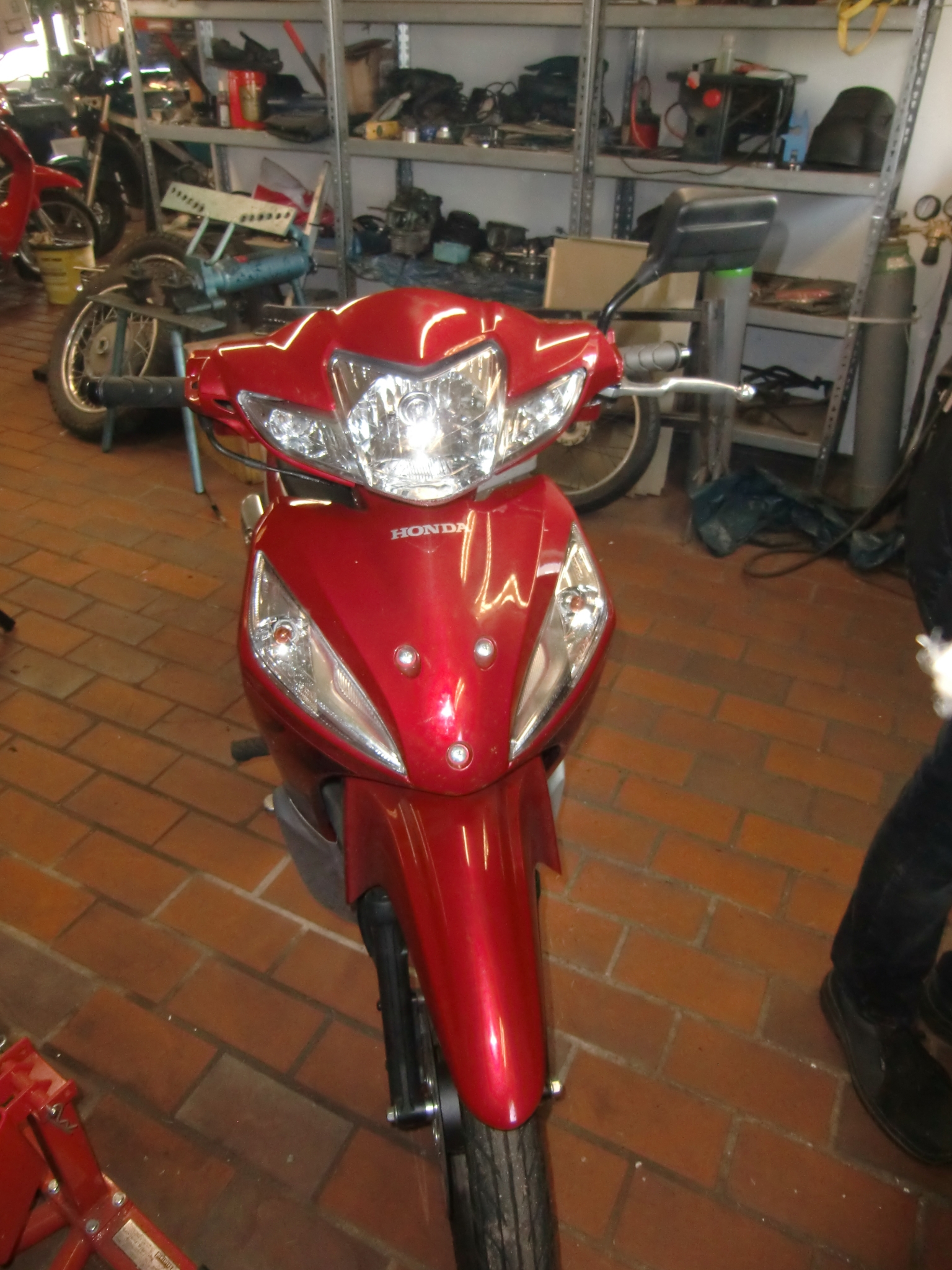

Die ehemalige Lazaph90 Wave, die letzten Sommer wegen Ölmangels eingegangen war und den Besitzer gewechselt hatte, ist nach einer kompletten Motorüberholung
(eine konzertierte Aktion der Mongo-Truppe: neue KW, neue Hauptlager, neuer Kolben und Zylinder) wieder fahrbereit und scharrt mit den Hufen,
um meinem Freund Friedhelm den nahenden Ruhestand zu versüßen.
Da wir gerade am Basteln waren, haben wir noch eine weitere, gravierende Modifikation vorgenommen.
Also, Suchbild: Wer findet den Unterschied:

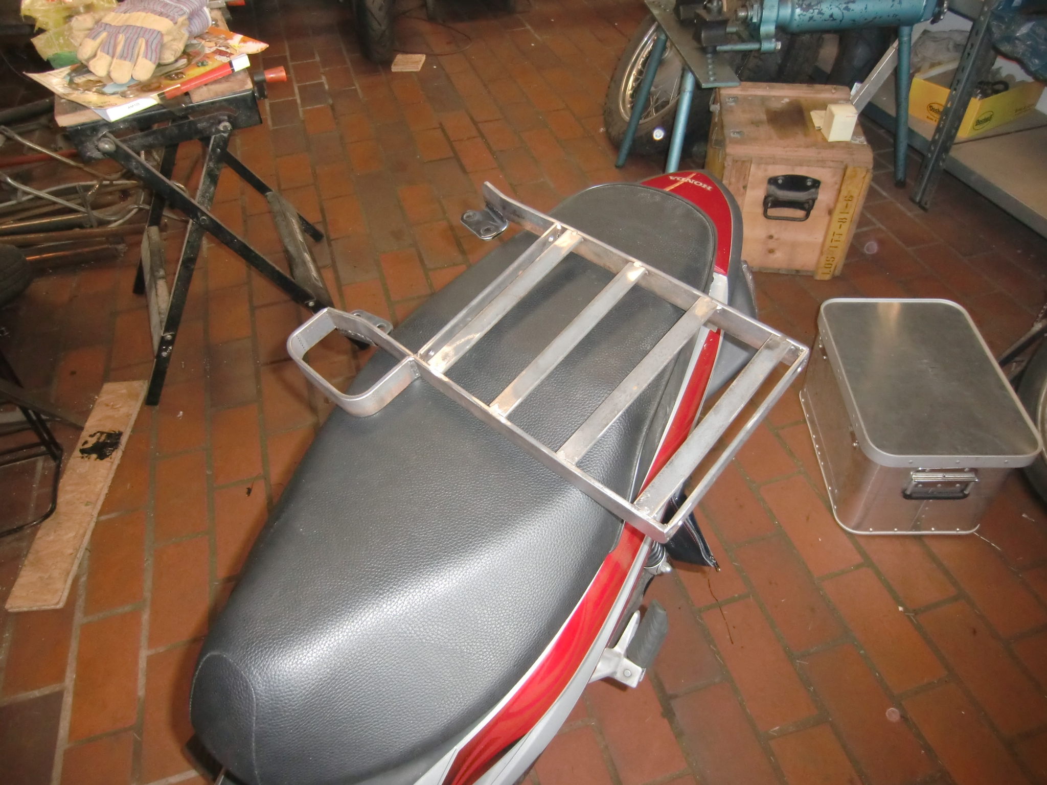

Als letzte Fingerübung wurde noch ein kleiner, filigraner Gepäckträger für eine mittelgroße Alukiste gebrutzelt.

Kupplungsbremse
Beiträge: 7700
Re: Suchbild - Wer findet den kleinen Unterschied?
is die für linksverkehr gebaut ;)
Friedhelm könnte wie ein Kart-, Formel-Fahrer die Drosselklappe geöffnet halten
und mit der Vorderbremse kurz "lupfen"...
Rattenscharf die Innovation Reinhard :up2: :superfreu: :inno2:
Bin auf die Auflösung gespannt...
Interessant, Bremse links. Gibts auch Detailaufnahmen zur Belohnung?

Ja, war wohl doch zu leicht...
Friedhelm ist rechts etwas gehandikapt; kann zwar Gas geben, aber nicht bremsen.
Früher habe ich ihm X-mal die Trommeln nach links gelegt; dann hatte er Kupplung und Bremse übereinander.
Dann wurden die ersten Hydrauliken per Seilzug nach links umgelenkt. Bremste zwar, aber Dosierbarkeit ging gegen Null.
Aber so isses schon eleganter. Eine Jehova-Armatur vom 400er Burgfräulein fand sich schnell; anbringen und Entlüften dauerte höchsten 30 Minuten.
Wie lange es dann dauerte, das Plastikteil drumherum zu schmiegen: Betriebsgeheimnis...
Aber es sah doch erstaunlich stimmig aus; als es erstmal dran war. Hatte ich mir vorher schlimmer vorgestellt.
Detailphotos habe ich leider gerade keine; aber kann sich jeder auf dem FLEZ selber ansehen.
